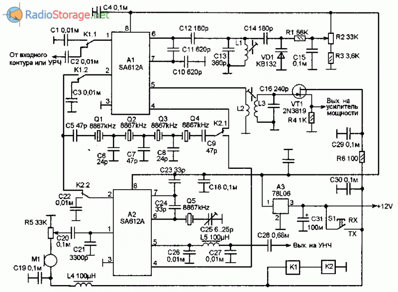

Фон 100 Гц , мощный , ну тут как бы надо понимать что такое сигнал АМ ФМ ЧМ и SSB .
От станций в АМ ФМ и ЧМ будет идти громадная несущая составляющая , видимо этот сигнал вы приняли за фон в 100Гц .
По другому он называется нулевые биения или несущий сигнал . у сигнала SSB несущая на обычный приемник не прослушивается , потому что она вырезана вместе с одной боковой полосой .
А вообще конечно хотелось бы узнать что вы конкретно ищете в эфире ?
Отсюда можно и говорить про какие диапазоны вам интересно слушать , и есть отдельная тема .
В ней все обсуждаемо , что касается дневных , ночных прохождений радиоволн .
https://www.radiokot.ru/forum/viewtopic ... start=3280
