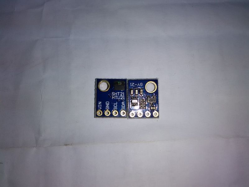

Сообщение zarik »
Здравствуйте уважаемые форумчане. С праздником всех!
Сегодня получил датчики с китая htu-21, стоят по 4$.
Если я правильно понимаю то на них можно 5В подавать?
Сообщения: 5
Зарегистрирован: Чт ноя 28, 2013 23:07:54
Сообщение nik kot »
zarik писал(а):Здравствуйте уважаемые форумчане. С праздником всех!
я бы не советовал, у меня тоже такой тип датчика, однако у него 5 выводов, есть и 5в и 3,3в.

Сообщение INKI »
Стабилизатор на платке должен быть на 3.3 вольта. Если он, то можно
Сообщения: 2
Зарегистрирован: Чт май 07, 2015 21:36:43
Сообщение zarik »
Да, на плате установлен LM6206-3.3 на 3,3В.
Сообщения: 316
Зарегистрирован: Пт ноя 01, 2013 23:26:12
Откуда: Украина, Донецкая обл. Покровский район, деревня
Сообщение spotok »
Эта плата специально сделана 5-ти вольтовой, там и преобразователи уровней стоят (полевики) и стабилизатор.

По датчикам HTU21D я бросал даташит на стабилизатор 3.3, если он стоит, то 5В подавать.последнее время на ебэй и али продают датчики с питанием на 3.3, при заказе нужно смотреть какой
