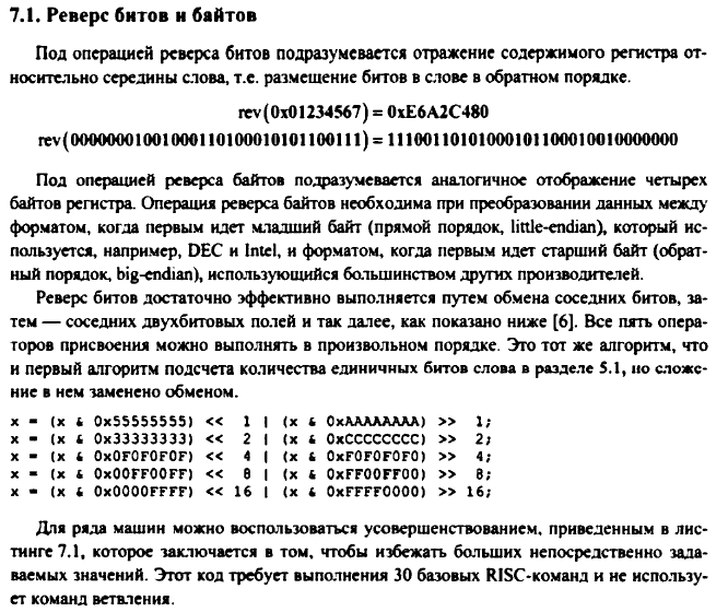

Сообщение Just_Fluffy »
чет тема про ассемблер в оффтоп скатывается...
Давайте лучше такой микроконкурс объявим:
минимальный код на асме AVR , что б поменять порядок следования бит в двухбайтовой переменной (АБВГ ДЕЖЗ ИЙКЛ МНОП --> ПОНМ ЛКЙИ ЗЖЕД ГВБА)
Или вот такой - определить, что в байте единичный только 1 бит, все остальные в нуле.

Сообщение Gudd-Head »
Открыл для себя книжку "Алгоритмические трюки для программистов"?)
Gudd-Head, нет, не открыла. Просто 2 страницы обсуждаем алгоритмы, а не ассемблер. Поэтому захотелось разбавить оффтоп ассемблером )))))

Сообщение Starichok51 »
Just_Fluffy писал(а):минимальный код на асме AVR , что б поменять порядок следования бит в двухбайтовой переменной (АБВГ ДЕЖЗ ИЙКЛ МНОП --> ПОНМ ЛКЙИ ЗЖЕД ГВБА)
элементарно, Ватсон!
сдвигаем эту пару регистров вправо, а потом из переноса в другую пару регистров влево. и копируем вторую пару в первую.

Сообщение ПростоНуб »
[uquote="Starichok51",url="/forum/viewtopic.php?p=4657279#p4657279"]
сдвигаем эту пару регистров вправо, а потом из переноса в другую пару регистров влево. и копируем вторую пару в первую.[/uquote]
Медленно. Даже совсем в лоб, через 256 байтную таблицу получится намного быстрее.
Добавлено after 10 minutes 27 seconds:
[uquote="Just_Fluffy",url="/forum/viewtopic.php?p=4657244#p4657244"]Или вот такой - определить, что в байте единичный только 1 бит, все остальные в нуле.[/uquote]
Тоже через 256 байтную таблицу тремя командами, загрузить регистр из таблицы со смещением в исследуемом байте, вычесть регистр из регистра, проверить на ноль. В таблице все байты должны быть нулевыми, кроме восьми, содержащих один бит в соответствующих позициях и байта по нулевому смещению, который должен быть любым, кроме нуля.
[uquote="Just_Fluffy",url="/forum/viewtopic.php?p=4657259#p4657259"]Gudd-Head, нет, не открыла.[/uquote]
А зря (или пиздишь).
