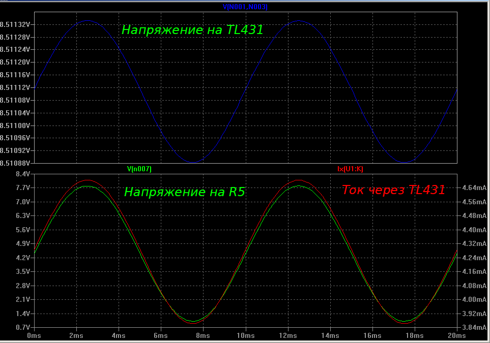

Схемку рисовать, если честно - лень. Две TL431, одна со стабильным током (задан резистором 2 кОм, источник питания 12,5 вольт), другая с закорачиваемыми резисторами. Измеряется разница между их катодами. Ибо по-другому, милливольты не видать.
Генератор стабильного тока - это нижнее плечо делителя. Он не даст току изменяться в больших пределах в связи с изменяющимся напряжением. Ток через стабилитрон будет всегда примерно один и тот же.
Вот, по-быстрому набросал. "Батарея" имитирована сигналом 15 вольт постоянки, промодулированная синусоидой с амплитудой 5 вольт (получилось 10~20 вольт на входе)
Напряжения снимал с R5 (это не принципиально, в диапазон также не старался попасть - кому надо, тот и попадает). R5 R6 вообще должны быть очень большого сопротивления (блин - опять ОУ и возвращаемся к классике), чем меньше их сопротивление - тем больше "гуляет" ток через TL431. В идеале их не должно быть вообще, а итоговый сигнал должен сниматься с анода TL431.
В итоге модель даёт нестабильность напряжения на TL431 порядка 0,4 милливольта, а вся модуляция тока - благодаря R5 R6.
Модуляцию током R5R6 можно частично скомпенсировать введением ещё пары резисторов. Но их номиналы связаны с диапазоном и номиналами R5R6.
