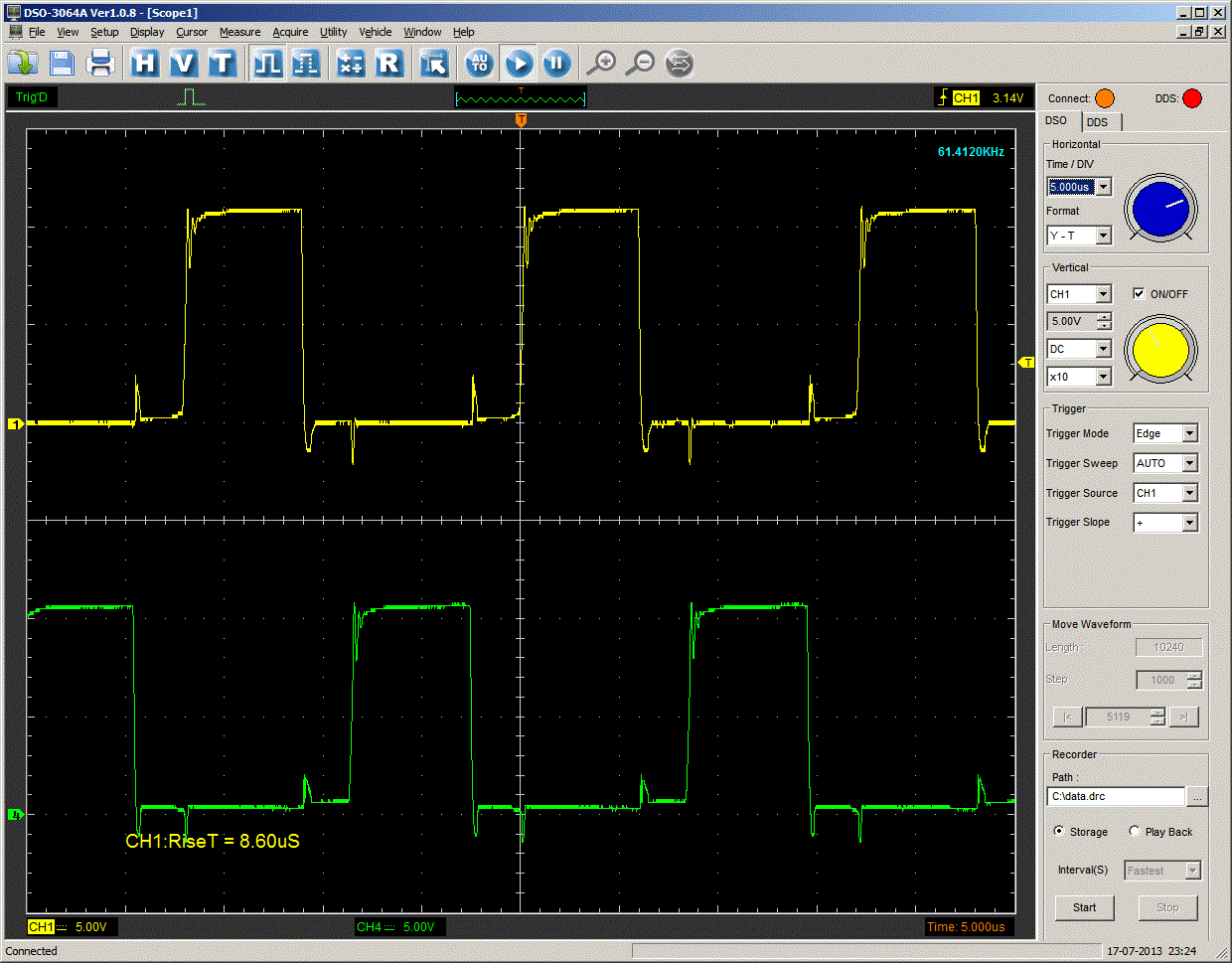

Пробывал собирать снаббер по схеме предложенной товарищем Телекот. Возможно подобрал не те детали(использовал номиналы указаные в схеме) но выбросы аналогичны отсутствию снаббера. Установил назад прежнюю схему снаббера, сопротивления уменьшил до 2 Ом, а емкости поставил 0,01мкф. Иголоки выбросов не значительны.
На данный момен осцыллограмма следующая:
Это сток и затвор одного плеча.

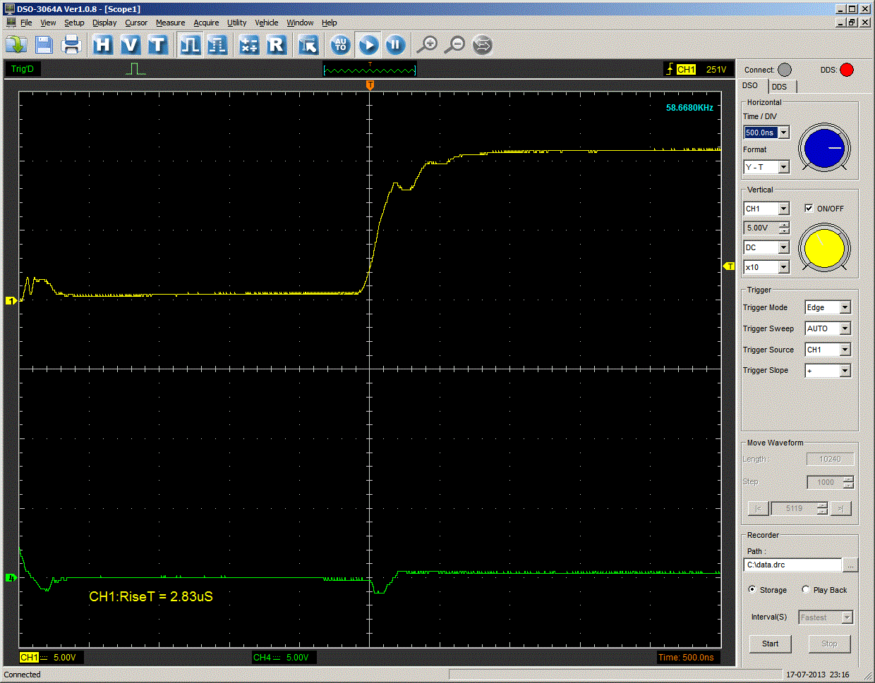

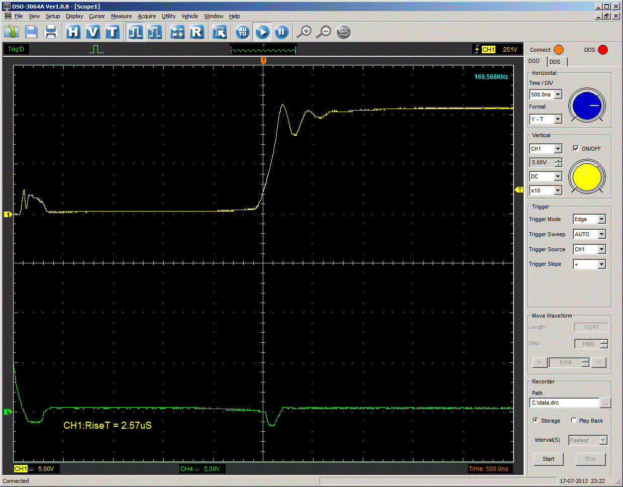

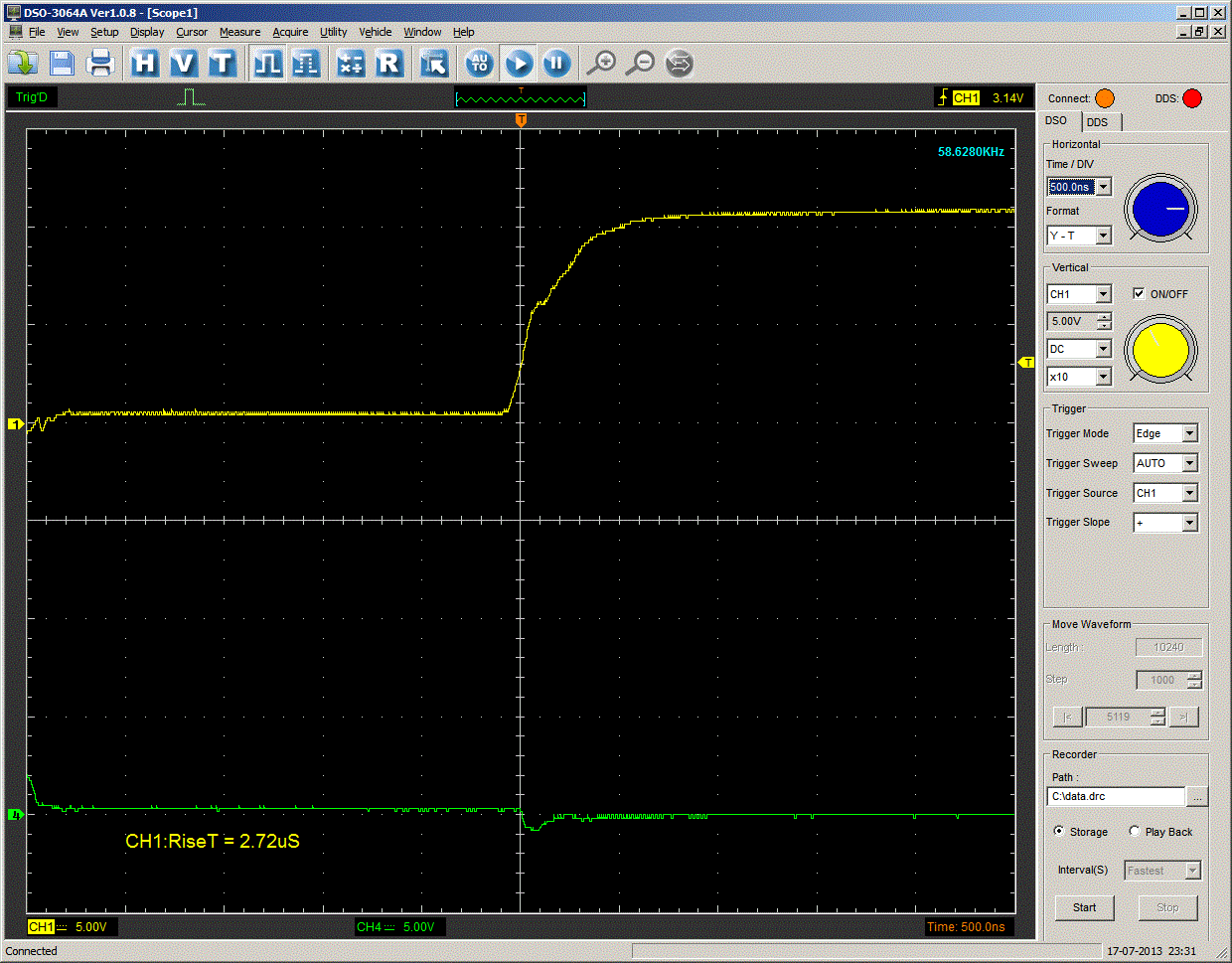

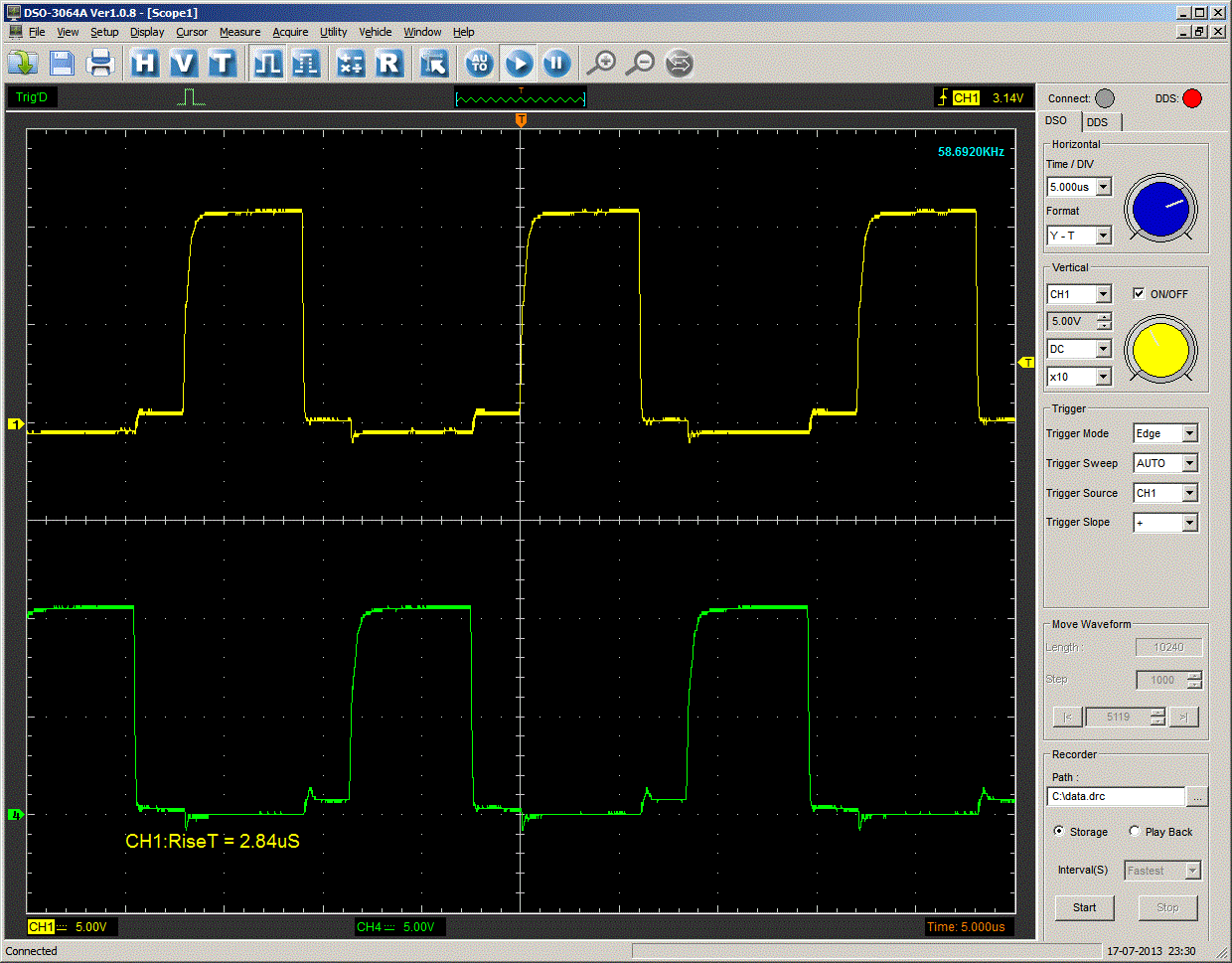

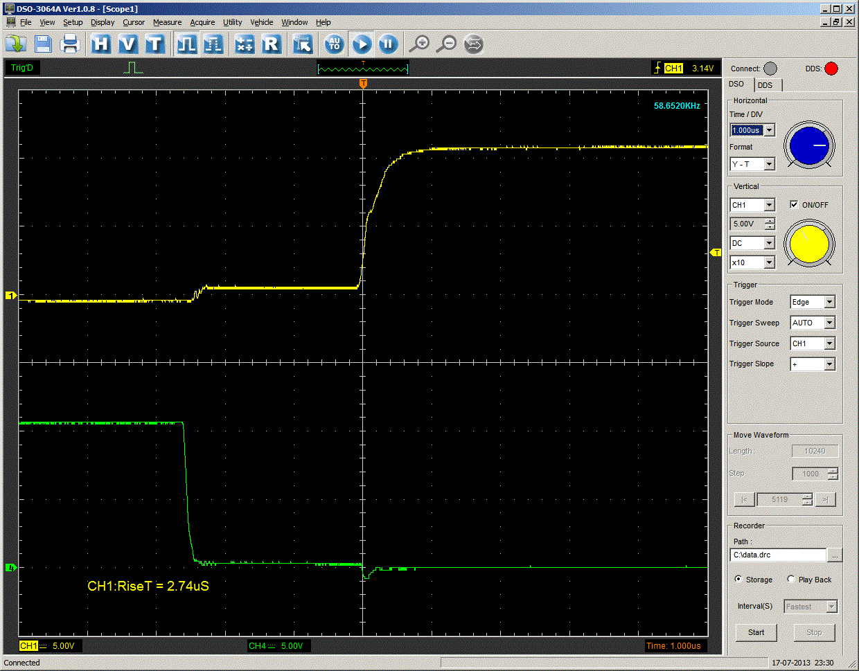

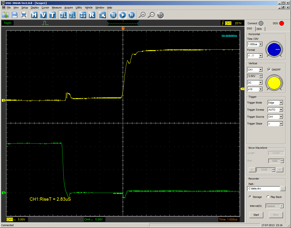

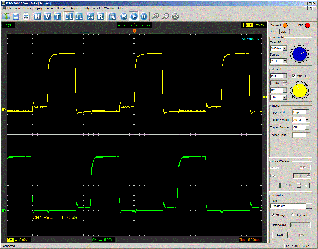

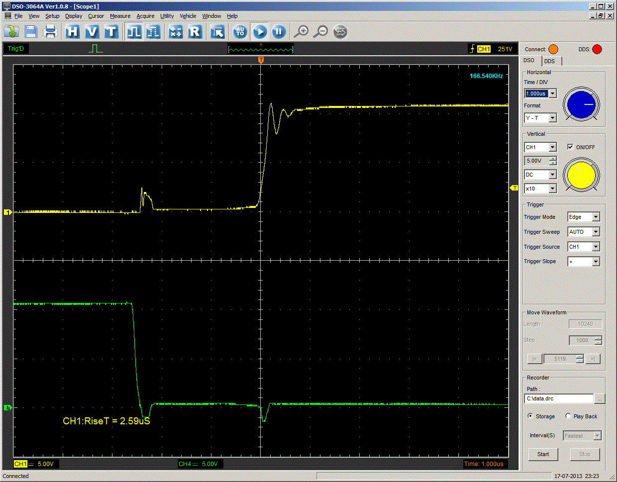

Нашёл свои старые осциллограммы на тему C1 и C2.
Исходные данные: питатель мощной светодиодной матрицы (30 Вт) от 12-вольтовой кислотной АКБ, трансформатор на кольце не помню какого диаметра (в пределах 24~26 мм), TL494+"драйвер для бедных"+IRFZ44.
Исходная осциллограмма на затворах без компенсации
Осциллограмма с компенсацией C1=C2=330 пФ
Осциллограмма с компенсацией C1=C2=1000 пФ
Осциллограмма с компенсацией C1=C2=2200 пФ
В этом масштабе ещё не совсем всё понятно, но очень хорошо видны "зубья", происходящие на затворе закрытого транзистора в моменты коммутации транзистора противоположного плеча.
Далее то же самое, только посмотрим полку Миллера покрупнее.
Осциллограмма полки Миллера без компенсации
Осциллограмма полки Миллера с компенсацией С1=С2=330 пФ
Осциллограмма полки Миллера с компенсацией 1000 пФ
Осциллограмма полки Миллера с компенсацией 2200 пФ
Тоже есть на что посмотреть.
В итоге по совокупности всех опытов для ключей IRFZ44 оптимальная ёмкость C1 и C2 получилась в диапазоне 430~470 пФ. 1000 пФ уже многовато, но ещё терпимо. 2200 пФ же явно много - "зубы" говорят о довольно могучих токах.

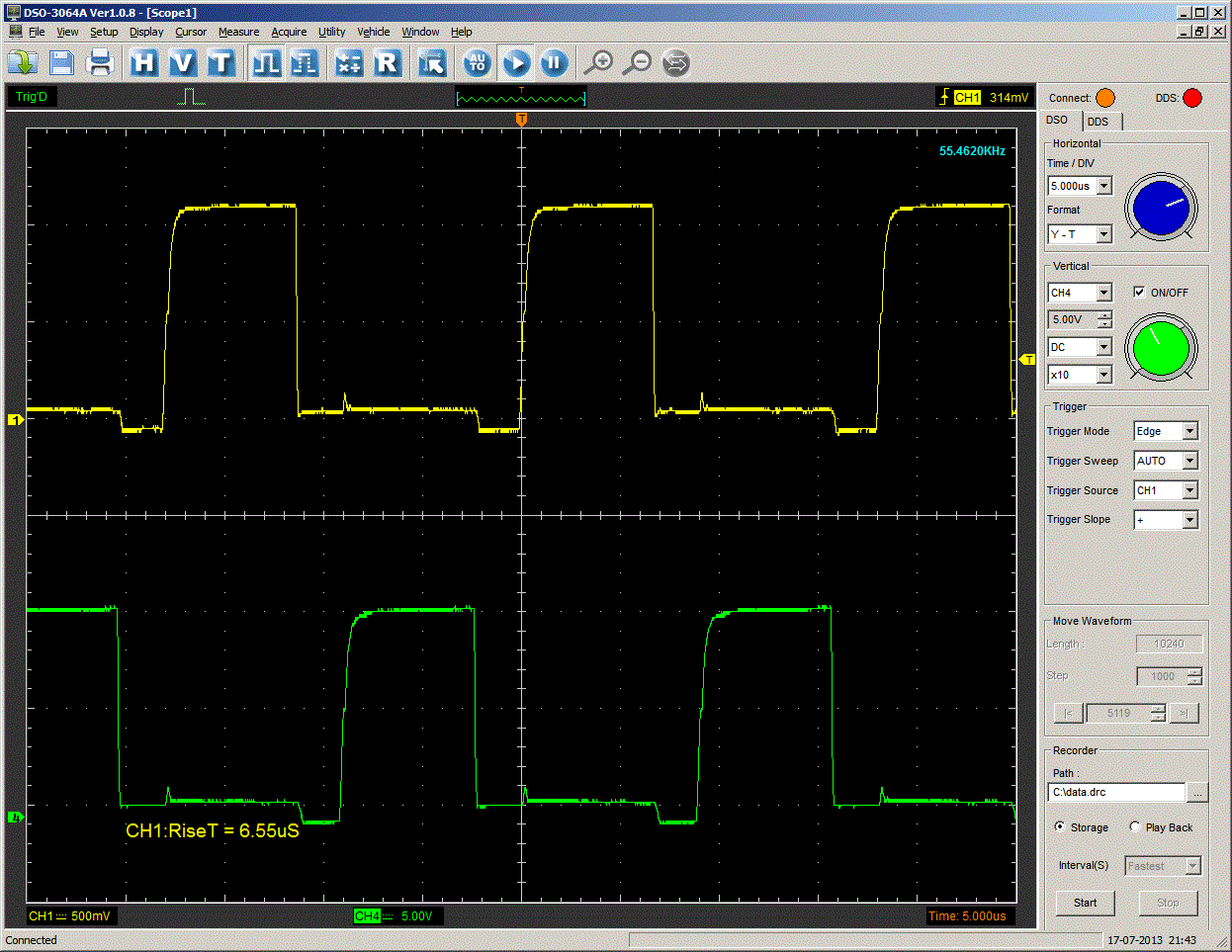

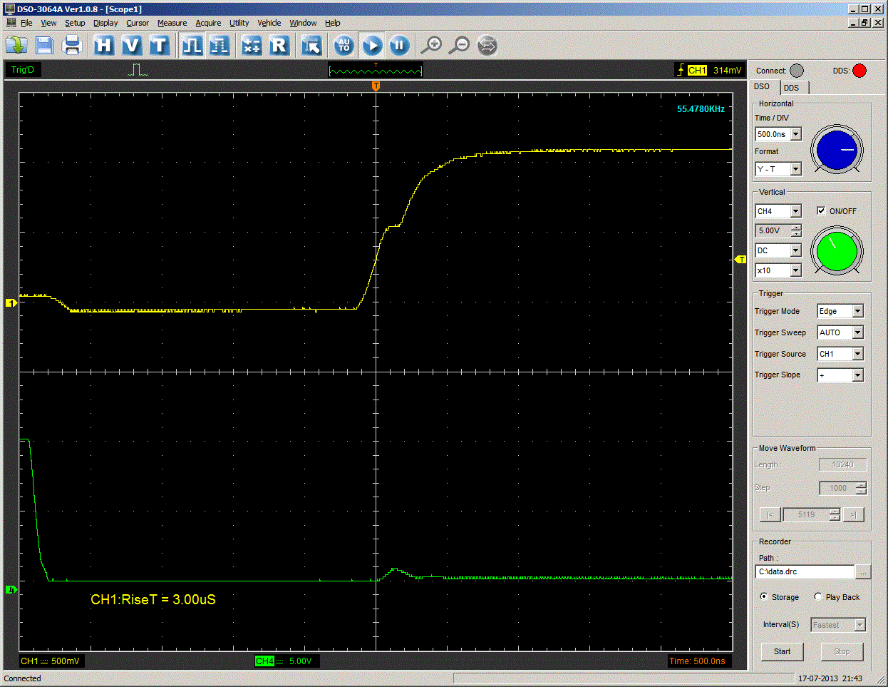

И ещё раз то же самое, только в чуть другом масштабе - чтобы была видно, как закрывается нижний по осциллограмме транзистор
с компенсацией 330 пФ
