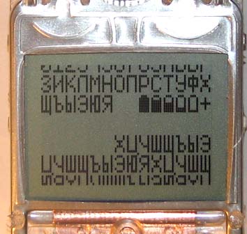

Недавно запустил дисплей 3310 - проблема таже - режет верхнюю сстроку.
Прочитав предыдущий пост и сходив по ссылке убедился что проблема не решена и там.
Путем проб выяснил:
1 контроллер поддерживает 102 колонки (экран отображает только 84 остальных не видно)
2 контроллер поддерживает более 48 строк экрана (так как кроме резаного верхнего (0-банка) еще режется и нижний (уже 6 банк))
3 контроллер имеет дополнительные инструкции (выяснилось по ссылке постом выше)
Из этих наблюдений становится ясно, что контроллер стоит не PCD8544 как считается, а какойто поновее.
Поискав контроллеры подходящие по условиям нашел следующие:
- PCF8813 - больше всего подходит
- STE2004 - шото рядом
- UC1602I - еще не пробывал
все они имеют дополнительные команды которые позволяют отображать на экране содержимое с любого места памяти, устанавливать прямую и инверсную адресацию и многое другое.
Определиться что за контроллер всетаки там стоит не получилось - почемуто дополнительные команду у меня както неадекватно работают (кроме инверсной адресации - она рботает как надо).
А так как 3310 наилучший дисплей для микроконтроллера (не вылазит размером экрана за 512 байт) давайте поднатужимся вместе и както решим эту проблему!
Остальные даташиты невлазят в форум по размеру - искать в гугле

Помучал на досуге 3310 на предмет зарезервированных команд (зарезервированых для PCD8544)
Получился такой результат:
При Н= 0 или 1
#b 0_0_1_MX_MY_PD_V_H
добавились МХ - инверсия адресации по Х
МУ - инверсия адресации по У
остальное по даташиту
При Н=0 - ничего ни нашаманил
При Н=1
#b 0_0_0_0_1_DO_0_0
добавились DO - инверсия байта (меняется очередность записи битов в LCD (символы зеркалятся по вертикали)
и самое вкусное :)
#b 0_1_y_y_y_y_y_y
добавилось yyyyyy - смещение содержимого экрана по вертикали вверх в точках
При помощи этого смещения лечится обрезание :) верхней строки
Есть 2 варианта:
1 сдвигаем картинку на 5 пикселей вверх, при этом прячется нулевой банк а снизу появляется 6 (недостаток - придется за начало экрана принимать не нулевой адрес а адрес первого банка)
2 сдвигаем картинку вверх на максимально возможное число 63, при этом происходит цикличнй сдвиг через всю память и первая строчка (нулевой банк) оказывается в начале экрана , целая нерезанная (недостаток - по ходу оказалось что первая строчка на 1 пиксел недотягивается до своего места а значит сверху (над нулевым банком) остается полоска в 1 пиксел и соответственно внизу 6 строчка (5 банк) обрезается снизу на 1 пиксел)
Такие извращения с командами не объясняют почему новые дисплеи адекватно работают в старых телефонах. Всетаки должна быть правильная последовательность инициализации дисплея для коректной работы при любых вариантах контроллеров LCD.
Продолжаем искать!
З.Ы. Интересная возможность такого смещения - простой способ организовать плавную прокрутку, например для удобного чтения текста.
З.З.Ы. Эх! найти бы способ как ограничить координаты по Х до 84 для автоматической адресации - былобы ваще хорошо!

Evgen88 писал(а): и самое вкусное :)
#b 0_1_y_y_y_y_y_y
MVI_6925.00.zip
Плавный скролинг текста
(250.04 КБ) 1029 скачиваний
Как стало
(60.29 КБ) 1597 скачиваний
Как было
(60.18 КБ) 1711 скачиваний

Сообщение Evgen88 »
VenomXP писал(а):Как добился такого, исходники в студию :))
Исходник тут нипричем.
Просто в новых дисплеях стоит новый контроллер.
У нового контроллера есть новые команды.
Добавь в свой исходник в облать инициализации дисплея (ну там де контрастность, опорное напряжение устанавливается) следующее:
#b01111111 -> SPI - будет первая строчка на пиксель ниже нужного положения
или
#b01000101 -> SPI - первая строчка пропадет, зато со второй строчки все будет отображатся как надо
Несколькими постами выше я писал какие команды получилось найти методом "Тыка"
http://radiokot.ru/forum/viewtopic.php?p=189466#189466
Найти бы какой контроллер там реально стоит - было бы проще.
