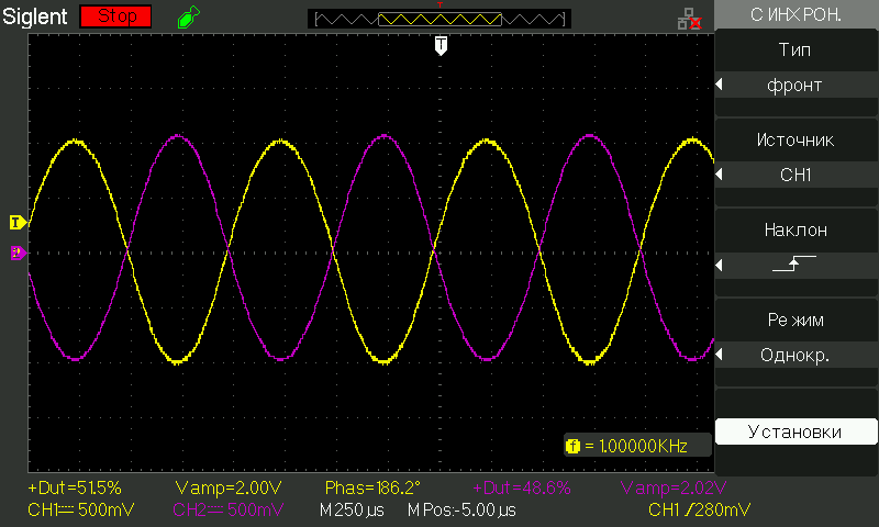

Собрал его в кучу и сделал как Вы посоветовали, все хорошо
Подскажите пожалуйста по настройке
1) фазоинвертор
Есть возможность регульровать одну из волн. логика мне подсказывает что они должны быть одинаковы, настроил так (http://img.radiokot.ru/files/115179/med ... mopq9l.png), скажите верно или нет
2) предусилитель
Есть возможность регулировать как (1.1)волны относительно друг друга, так и (1.2)общий уровень напряжения (обоих одновременно, не амплитуду).
1.1) предполагаю они должны быть на одном уровне как и при выходе с фазоинвертора (http://img.radiokot.ru/files/115179/med ... mnai14.png), а вот такое расположение (http://img.radiokot.ru/files/115179/med ... mo5odz.png) будет ошибочно. Как правильно?

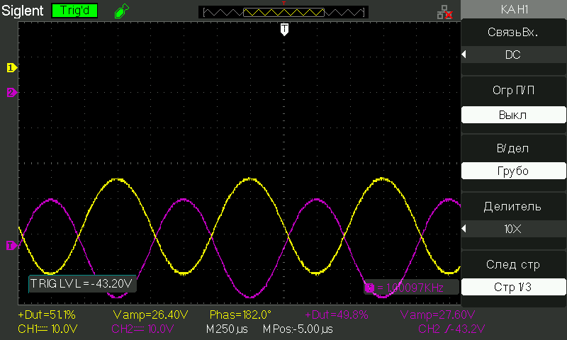

1.2) на схеме указано напряжение, идущее на сетку выходных 6П45С (-45В). Это что именно имеется ввиду?
это при отсутствии сигнала или его присутствии?
это среднеквадратичное значение или от нуля до пика?
Я настроил по мультиметру -43В , но по осциллографу там почти -60В (http://img.radiokot.ru/files/115179/med ... mpdqgk.png)

- Сообщения: 46909
Усиление определяется глубиной ООС, подберите точнее один из резисторов её делителя - и будет вам счастье...
Напряжение на сетках выходных ламп задаёт ток покоя - вот по его величине и нужно это напряжение регулировать! Для того, чтобы ток был одинаков у обоих ламп, их, по идее, нужно бы подбирать в пары...

Если речь о раскачке на управляющие сетки ламп выходного каскада, то таки да.Есть возможность регульровать одну из волн. логика мне подсказывает что они должны быть одинаковы, настроил так
Смещение. Остальное есть в букваре. Дальше меряем анодное напряжение (порядка +400...450)1.2) на схеме указано напряжение, идущее на сетку выходных 6П45С (-45В). Это что именно имеется ввиду?
В катодах 6П45С резисторы на 1 или 10 Ом - есть? Нету. Хорошо бы воткнуть.
И по падению напряжения на этих резисторах ставим ток покоя - методом регулировки напряжения смещения - таким, чтобы на лампе высаживалось Ватт двадцать. Желательно не больше. И хорошо бы у всех ламп одинаково, но для этого надо каждой отдельно смещение вертеть.
А минус сорок пять - примерное/ориентировочное значение смещения. Сферическое такое, в вакууме.

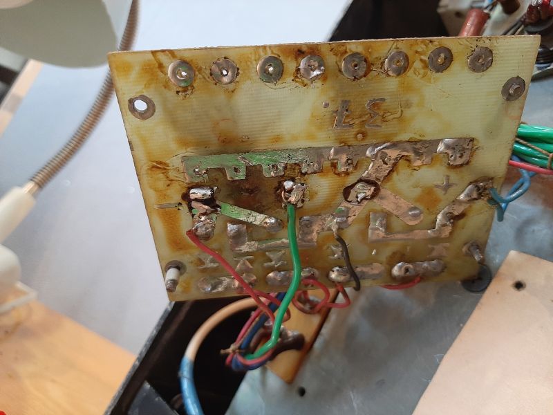

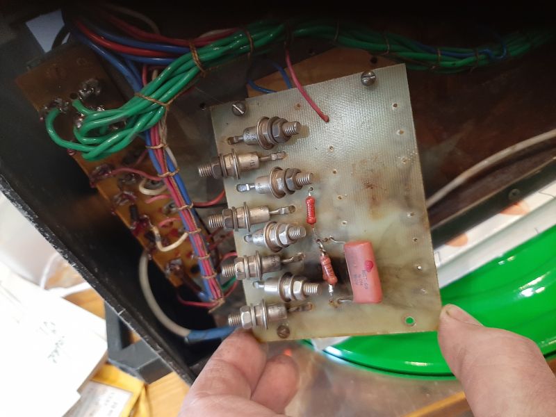

Всем привет... Купил себе ламповый усилитель omak 2300 и понеслось, он весь перепахан
на платете где диоды нету не одного резистора, провода какие куда должны быть припаяны хз. Выходной трансформатор правого канала стоит уже не родной, все провода с него скрутили в кучу.. Схемы нету куча вопросов особенно по питанию.. Ищу такой-же усилитель на запчасти кто может помочь отзовитесь пожалуйста.

Варианты по степени выгодности:
вернуть продавцу, под предлогом перепаханности,
продать за хоть сколько-нибудь,
отдать тому, кто согласится забрать бесплатно,
сдать на металлолом,
вынести на мусорку.
Последний вариант покажется высшим коммерческим пилотажем, после многолетних бесплодных, но затратных попыток запустить это чудо.

Если не можешь с простым выпрямителем разобраться то нахера такое чЮдо покупать?

[uquote="Константин672016",url="/forum/viewtopic.php?p=4382329#p4382329"]Всем привет... Купил себе ламповый усилитель omak 2300 .......[/uquote]
Ну, во-первых, вопрос, а для чего?

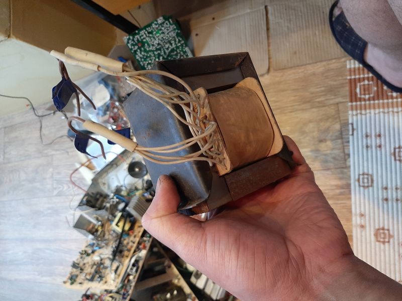

Отвечаю... Усилок повернулся и цена не большая, давно хотел ламповый под акустику 150гдш-8.. 1) выходной транс правого канала стоит не родной и по сопротивлению и индуктивн..не совпадает с левым... Транс левого канала целый, вот думаю разобрать записать количество витков и.т.д потом намотать два одинаковых транса, но выходной транс это непростая вещь бось и робочий испортить! 2) какой должен быть ток покоя ла лампах 6п45с от 30 до 90 мА?

Если размотаешь ТВЗ то точно испортишь. Надо определить визуально расположение обмоток и намотав поверх 10-20 витков определить витки всех обмоток. Если не знаешь как это сделать то и усилитель не отремонтируешь.

Скорее всего твз мотается по (простой схеме .ниже) если буду разматывать рабочий твз запишу каждую оботку на листочек и я думаю будет отчётливо видно начало и конец каждой обмотки но возможно я и не прав.... Что мне даст если я намотаю 10-20 витков на твз? И что дальше делать подать на неё сигнал а на существующих обмотках смотреть сигнал?

Я бы сначала обмерил оба канала, дел-то на полчаса. Ведь опосля раздумья о том, что "неродной" трансформатор работал бы лучше...
