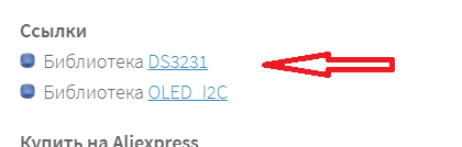

Д день!
https://robotchip.ru/oled-chasy-termome ... -i-ds3231/
Думаю отсюда. Особой разницы не вижу.
Вот такая { DS3231 rtc(SDA, SCL);} строчка подсветилась.
Пишет:exit status 1
no matching function for call to 'DS3231::DS3231(const uint8_t&, const uint8_t&)'
Библиотеки не правильные.?? Что можно сделать, не знаю. Сделал часы типа этих идут у внука и проблем не было вообще.
разница есть . в написании дня недели у меня пишется русскими буквами
не правильная библиотека
удалить свою, находиться здесь документы\Arduino\libraries
скачать с вашего сайта
и добавить ее в ардуино
и все получется
Сообщения: 43
Зарегистрирован: Сб мар 06, 2021 18:17:09
Сообщение piter336 »
Д. День! Спасибо. Попробую...
