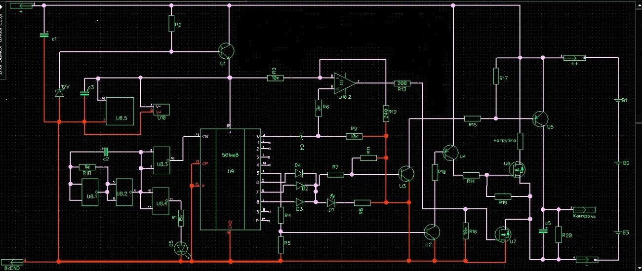

Насчет "долбилки". Замучился совсем. Какие то неадекватные процессы.
Пробовал "долбилку" с двумя дросселями и с одним. (просто закоротив дроссель и ...диод на АК)
Долбал сутки. ... АГМ ожил. Лампу 12в 21вт раньше держал 5 минут. Сейчас 40мин. .. и потом идет резкий спад напряжения АК. "Подолбим" еще. А вот КАК?
1. Нужно для теста взять новый живой и плохой. И сравнить. Почему? Так и не понял по осциллографу, изменение в АК при "долбежке".
2. Схему , которую выложил выше постом, изменил. Стрелочный микроамперметр "садит" импульсы. Выкинул. Пока спаял контроль на лм339. Работает "не адекват", но не садит. С неадекватом разберемся, почему не правильно "светит".
3. Конденсатор 22n выпаял. Тоже садил импулсь. Диод оставил. Четко показывает, если нет осциллографа .. что на АК.
4. 555. Резистор 10 ком и последовательно впаял 50ком. Частота 1кгц. Резистором изменяем ширину импульса. Диодик , см. выше, изменяет свечение. Чем ярче, тем ширина импульса больше.
5. Конденсатор!! Набор маленьких, ... думал взорвутся от нагрева. В итоге стоит с мин еср 100мкф. Реакции, если 2х100 нет. В параллель мощная керамика.
6. И вот теперь полная непонятка. Импульс на АК ограничивается где-то 24в. Где девается остальное . Не понятно. Менял дроссель - 100-150-200мкг. Практически никаких изменений.
При изменении ширины импульса.... Импульс на АК растет, потом ограничивается и... расширяется..
7. Последнее и совсем не понятное. Пока не могу осилить. Дроссель , который в разных схемах 1мг или 10мг. Без него идет колебательный процесс. Так и писал автор, что он "убивает" генерацию.
Но греется!!!! Т.е. если увеличиваем ширину импульса, то .. как чайчик.
Далее. Менял разные дросселя, от 1 до 15мг. На разных кольцах - желтых, зеленых, бочка. И .. или срывается импульс, или греется, или не вытягивает импульс... Короче ничего пока не понял, какой нужно. И почему на разных кольцах такая разница, при том что индуктивность одинаковая.
Далее. Дроссель - 220мкг на кольце желто-бел от Бп компа. И 5мг "бочка". Греется, но работает лучше всех. И греется еще больше, чем больше ширина импульса.
Итого. Как "долбал". Импульс выставил по началу ограничения на АК. Через диод и лампу 12в 21в от БП 18в в точку соединения дросселей. Ток от БП получился 1а. Если без лампы, то ток до 1.7-1.8а
И последнее. Тоже не понял. С БП, мы и заряжаем и "долбаем". Но например АК уже зарядился, а его еще продолжаем "долбать"?
ПС. Попробовал на авто АК 44а (нечаянно умер зимой, зарядил). Процессы теже. Есть новый АК. Нужно проверить на нем .
Все.

- Сообщения: 752
- Зарегистрирован: Вт янв 06, 2015 11:00:44
Итого.
АГМ 12а еще раз "подолбал", стал еще лучше. Для неверующих. Пока не нашел совсем бу (не подносят) что бы еще поиграться.
Два раза сжег, неправильно подключил к АК. Пока все на соплях.
С дросселем 1мг? По науке, дроссель греется от насыщения. Маленький на 5мг, на бочке так нагрелся, что отпаялись провода от него. Поэтому все таки нужно намотать этот дроссель на "распытенке" от БП компа и .. сколько влезет витков..
Второе. Индикация. При "долбежке" постоянно был включен осциллограф. Показывает и импульсы и заряд на батарее. Неудобно. Нужно довести до ума компаратор на 4047.
Третье. "Долбая", подпитывал от блока питания через лампочку 21вт. Блок питания показывает ток. Т.е. и "долбаем" и немного заряжаем. Так же неудобно, в процессе получилось , что по мере зарядки, поднимал напряжение на блоке питания. Т.е. заряжаем АК малым током но стабильным током. А хочется автомат!!
Т.е. нужен БП на где то 18в и к нему стабилизатор тока.
И суть. Все таки импульсы от "долбилки" амплитудой 55в!! Ограничил стабилитронами. Но они короткие.

Теперь о Кабанове (и статье).
Прибор Кабанова, это десульфатор. Постоянку 30-35в Шимим и ... все. Как понял, можно только изменять ширину импульса. А в "долбалке" на дросселях импульсы до 60в!!!
Облазил весь интернет. Так и не нашел схемы, которую планирую. Универсальную.
Идея. (тиристорные зарядки отбросил. полудолбалка).
Мощный простой регулируемый стабилизатор напряжения лм317+транзистор. Ввести также некую регулировку-стабилизацию тока. И естественно автоматик-отключение при 14.4в. Этот стабилизатор можем использовать как зарядное малым или больше током, в зависимости от емкости АК.
Далее. После стабилизатора по цепи полевой транзистор. И вот тут имеем много преимуществ. При простой зарядке он просто открыт. (можно его использовать и для автоматик). Можно его использовать и в паре с таймером вкл-выкл заряд-разряд на резистор. И можно его использовать как "десульфатор" ШИМ. И мало того, можно импульсы по амплитуде изменять стабилизатором напряжения.
Индикация. Сложнее. Нужен измеритель тока и напряжения после стабилизатора. И измеритель напряжения именно на АК (измерим вместе с импульсами). И нужен пороговый измеритель импульсов. Т.е. отсекти постоянку, а измерять только величину импульса десульфации, (ну и просто его наличие)
Калибровку , естественно, без осциллографа не сделаешь. Да и точность до сотых не нужна.
Вот такая идея. Хочется просто, без наворотов и больших схем.

[uquote="asel",url="/forum/viewtopic.php?p=4002012#p4002012"]...Тоже не понял. С БП, мы и заряжаем и "долбаем". Но например АК уже зарядился, а его еще продолжаем "долбать"?[/uquote]Обычно, зарядный ток отключается и включается микропроцессором по достижению неких пороговых напряжений, про алгоритм их вычисления я мало что знаю, но нижний предел, при котором включается зарядный ток, у полностью заряженного аккумулятора достигается довольно долго, а верхний - наоборот, быстро, и в конце заряда заряд идёт короткими импульсами тока с длительными паузами между ними... Примерно так же работает зарядное и с сульфатированным аккумулятором: короткий заряд - и длительная пауза рекомбинации...
не знаю где вы нащли в той статье процесоры таймеры програмируемые щетчики...там багналная шимка даже бещ дроса.... в принципе страно что оно работает...
Добавлено after 2 minutes 39 seconds:
[uquote="asel",url="/forum/viewtopic.php?p=4003134#p4003134"]Калибровку , естественно, без осциллографа не сделаешь. Да и точность до сотых не нужна.
[/uquote] индикатором годен увы толка осел ну можно тупо сделать пикдетектор импулса на диоде-мерить он не поменрит но покажет наличие наседки

...Ну, я же не про "ту статью", а про "интеллектуальный алгоритм заряда", зарядное с таким алгоритмом обсуждалось на форуме электротранспорта (и у нас на форуме то же...), причём, как обычно, отзывы противоречивые...

Суть в том, что пишут, типа я умный , а закон ОМа не знают. Закон Ома - напряжение и ток. Ну еще в наших условиях можно добавить - импульсное напряжение и ток.
В лучшем случае - проверить на новом АК. Проверка под нагрузкой понятна. Вторая проверка, как новый АК "съедает" импульсное.. Вот и все.
Авто АК новый есть. Нужно только набраться сил и мужества втащить и включить.
С АГМ и т.п. Нет желания покупать новый. Бу пока нету.
Итого. Разрядил 44а и 12а. И ... рано обрадовался. Долбаю по новой. И ... конструирую медленно то, о чем писал выше.
ПС. Для зарядно -долб. На трансе 20в. С емкостью 25в. Чет мне кажется мало напряжения для "долбежки" по методу Кабанова.
И в схеме у него так.
ПС. Купил пару китайских зарядных... на дачу. Посмотрим. А дома надо свое...
ПС. Сосед, с которым проверяли "рабочий" АК, (который крутил авто зимой), сказал, я такие "сдаю"... Вот это шок. Т.е. крутит, но не заряжается полностью. И не держит малую нагрузку долго (лампу, эхолот). Короче, я совсем ничего "не понимать". Пока ...
ПС. Вот сейчас. АК 12а Агм, уже "всосал" ток 0.3а
АК 44а авто, пропали импульсы по осцилу... Чуть уменьшил ширину импульса на полевик. Импульсы пошли.
Процессы непонятные.

схема та ваше мутная .... надо делать независимогго гену на 555 или 4093 с изменяемой частотой и скважностью оно должно долбать всегда независимо от....ну можно сделать нижний предел автоатключки при разряде...но при внешнем питаннрии оно не надо думаю
я вобше наблюдая пришел к выводу что 1 полярка ничо не дает надо иметь
4фазы
1фаза зарядки мощным импуссом (попутно можно оценить реакцию акума на это-ослом по току _П_)
2 пауза для востановителных процесов деполяризаци эл
3 мошный короткий импус отрицателный (разряд) попутно мерится ESR
4 пауза для деполяризаци и выравнивания в конце замер ЭДС на 1ком нагрузки
1
2
3
4.....
повтор по периоду....

- Сообщения: 331
- Зарегистрирован: Чт июн 25, 2020 16:12:34
musor
Есть схема работающая по вашему алгоритму или это только идея ?
Что то все в импульсах получается и заряд и разряд .
Наверное и скважность этих импульсов должна меняться
разные аккумуляторы и состояние их тоже может быть разным .

- Сообщения: 331
[uquote="musor",url="/forum/viewtopic.php?p=4003632#p4003632"]схема та ваше мутная .... надо делать независимогго гену на 555 или 4093 с изменяемой частотой и скважностью оно должно долбать всегда независимо от....ну можно сделать нижний предел автоатключки при разряде...но при внешнем питаннрии оно не надо думаю
4фазы
1
2
3
4.....
повтор по периоду....[/uquote]
Приветствую
попробовал следовать вашему алглритму .
На U7 импульсы зарядки
Через U6 разрядка
На R20 измеряем напряжение .
вообще думаю что было бы лучше на МК
но писать программы пока не умею
да и по поводу отрицательного импульса разрядки .
В наличии был только один источник питания на 25V на его и ориентировался
4фазы
1
2
3
4.....
Приветствую
Через U6 разрядка
- Вложения
- (138.42 КБ) 232 скачивания
