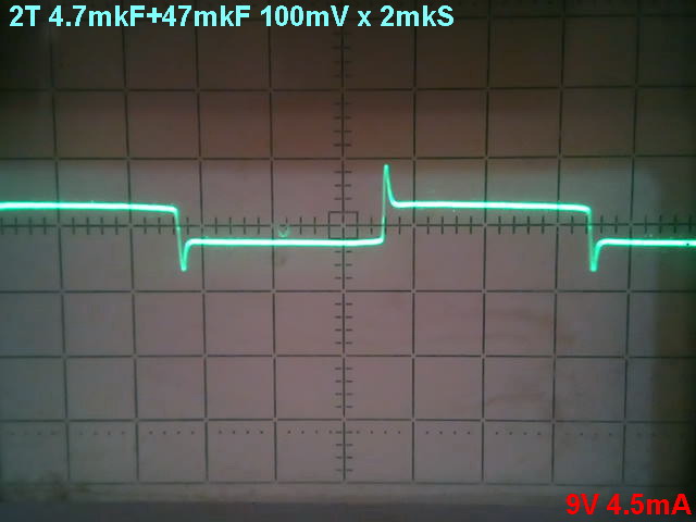

У меня есть полный аналог данного DC-DC преобразователя, вместо CX1308 стоит MT3608:
Я измерял КПД этого преобразователя при 2.6В входного и 9В выходного, при 4.5мА нагрузке. КПД получился около 80%. Сама микросхема выдаёт КПД 85%, но на выходе от регулировочного резистора образуется дополнительная нагрузка несколько килоомм, в итоге КПД падает на 3-6%. И чем выше делаешь напряжение на выходе резистором, тем выше паразитное сопротивление получается.
И пульсации кому интересно:
Пульсации 70мв, при этом если поставить дополнительный конденсатор на выходе 47мкФ, то амплитуда пульсаций не меняется, меняется лишь частота пульсаций. Пульсации зависят от внутреннего устройства микросхемы, микросхема то запускает генератор, ты выключает, от этого и идёт пульсация. Сам генератор работает на 770кГц(думал будет больше, но по даташиту, частота сильно зависит от напряжения). На первом снимке видно как идёт зарядка конденсатора, затем генератор выключается и пока напряжение не упадёт на 70мВ генератор не включится.

Не давал покоя тот факт, что я намотал на 2-тактной схеме в 2 раза больше витков, а частота никак не изменилась. В итоге я всё перепроверил, отмотал витки обратно, и оказалось что частота после этого выросла в 2 раза, до 100кГц. Кольца оказались разными, с виду вроде одинаковые, все от люм.ламп, и размер вроде одинаковый, но параметры разные, может толщина другая.
Вместе с частотой выросла и пульсация, с 0.3Вольт до 0.5. И стала какой-то кривой формы.
Пробовал на один такт транзистор запараллелить, параллелил диод и даже последовательно ставил еще один диод, но пульсации так и не уменьшались. Я не понимаю откуда они берутся, может надо как-то обмотки экранировать. Единственное чем их можно загасить - это повысить ёмкость конденсатора на выходе, но это приведёт к задержке включения мультиметра. Вот осциллограмма после установки доп конденсаторов.
Самое главное что я понял что пульсации даже 0.3 вольта никак не влияют на показания мультиметра, а я пользовался мультиметров с 2Т преобразователем целую неделю, даже температуру термопарой мерил, а это очень чувствительная вещь. Внутри мультиметра стоит какая-то схема стабилизации напряжения, которая держит постоянное напряжение, независимо от того на сколько разряжена батарейка, думаю что она делает своё дело.
