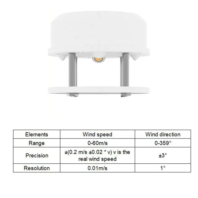

Китайцы таки начали лепить УЗ измерители скорости и направления ветра.

Только китайские экземпляры показывают глупости вместо ветра. Проверено.
Zidanoff, при цене 10..100к руб это удивительно. Ну значит точно надо пытаться делать своё. Датчиками от автомобильного парктроника уже закупился, осталось только время найти на эксперименты.

До 30 тыс делать нечего. После 100 тыс начинаются экземпляры более похожие, их не тестировали.

Тестировал, точность показаний (в не подвижной среде) около 0.2m/s. Но есть проблема с турбулентностью в сильных потоках, показания начинают прыгать на +/- 5 - 6 m/s. Т.е конструкция с вынесенными датчиками кажется более предпочтительной. Но есть трудности с защитой от воздействия внешней среды.

По картинкам не понятно, как китайцы решают проблему помехи от прохождения УЗ по материалу корпуса. Дело осложняет ещё и то, что они применяют схему, по которой УЗ колебания от передающего датчика до приёмного проходят переотражаясь от поверхности корпуса. Это ведь не может не влиять на результаты. Значит как-то фильтруют данные.

Задача не в том, что бы датчик не промок, а в том, что бы не обмерзал и не не покрывался капельками влаги. Устройства с крышкой и переотражением частично решают эту задачу. А так, почти все датчики герметичные и для широкого диапазона температур.
