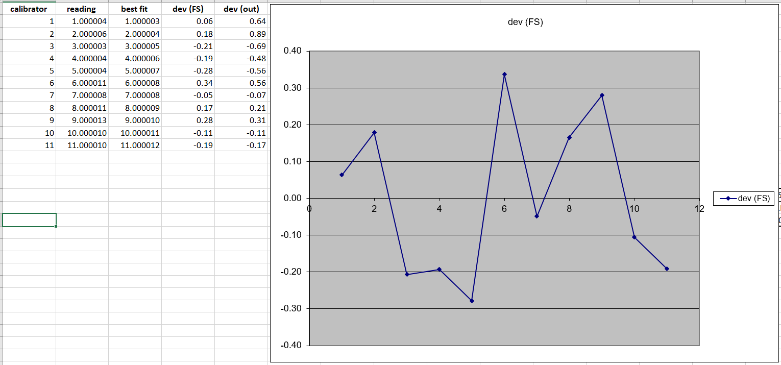

Чтобы сгладить негатив, приведу график нелинейности Fluke 8846А/TEK 4050 в режиме 10VDC, 100PLC, HIGHZ:
Данные получены quarks/EEVblog с помощью калибратора WAVETEK 4808.
