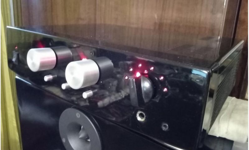

Вот в таком виде я использую корректор ssc- Гвлахов. И на солидных, не дерьмо, колонках проверил его работу без цепи ограничения по НЧ.И как ни странно они тоже работали лучше, чем с ограничением. Достойные низкие должны достойно звучать и не надо ничего ограничивать. Это мое мнение. И я думаю со мной многие согласятся. ( Для начинающих - индуктивность моей головки звукоснимателя- 450 мгн, емкость соединительного кабеля- 86пф)

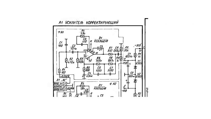

Как то на просторах инета я натолкнулся вот на такой вид фонокоррекции. Попробовал загнать ее в симулятор, на современной микросхеме. И она показала хорошую линейность от 1кгц и выше. Низкие с небольшим подьемом.Кто нибудь может мне сказать, что это за вид коррекции и какому расчету она поддается?
- Вложения

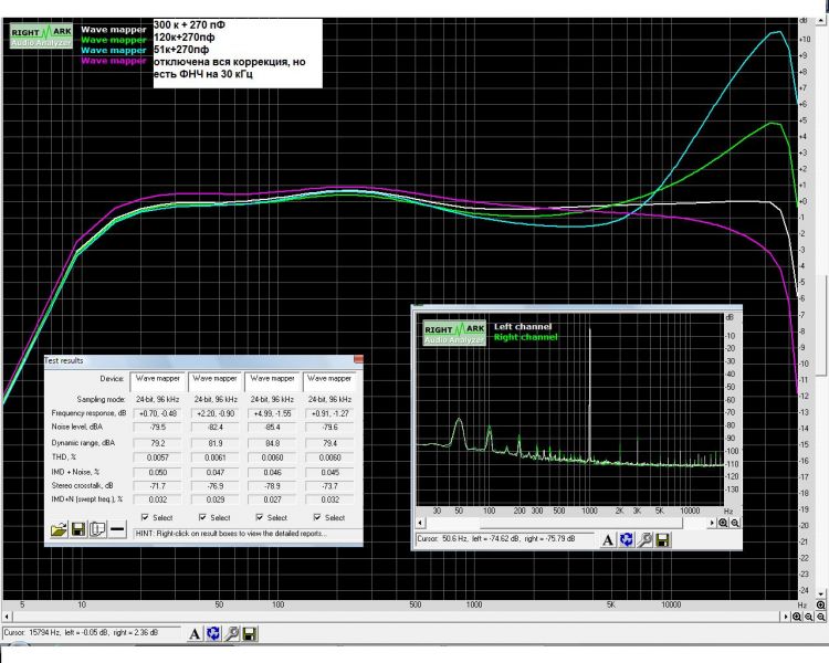

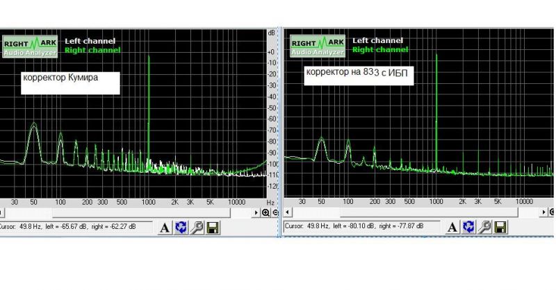

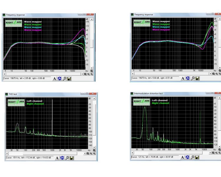

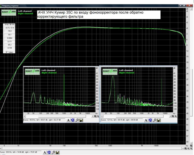

Истину доказать можно только с помощью измерений и сравнения измерений работы разных фонокорректоров по графикам.
Только так можно понять разницу в звуке в большинстве ситуаций при сравнении между собой хороших фонокорректоров.
Заказал измерительные пластинки. Как придут сниму реальные АЧХ и искажения своего фонорректора с изменяемой АЧХ, который встроен в этот УНЧ
с реальной - одной и той же измерительной пластинки и головки. И найду вариант оптимальных предыскажений в фонокорректоре, чтобы получалась ровная АЧХ под конкретную головку и кабель.
А по электрической цепи, через фильтр анти RIAA получалось примерно так.
Замеры делались на встроенную в ноут зв. карту с собственными искажениями порядка 0,003% (Реалтек) и с использованием самодельного корректора АЧХ, компенсирующего завал АЧХ по микрофонном входам компьютера на керамических конденсаторах, естественно, уже с повышенными искажениями на НЧ.
