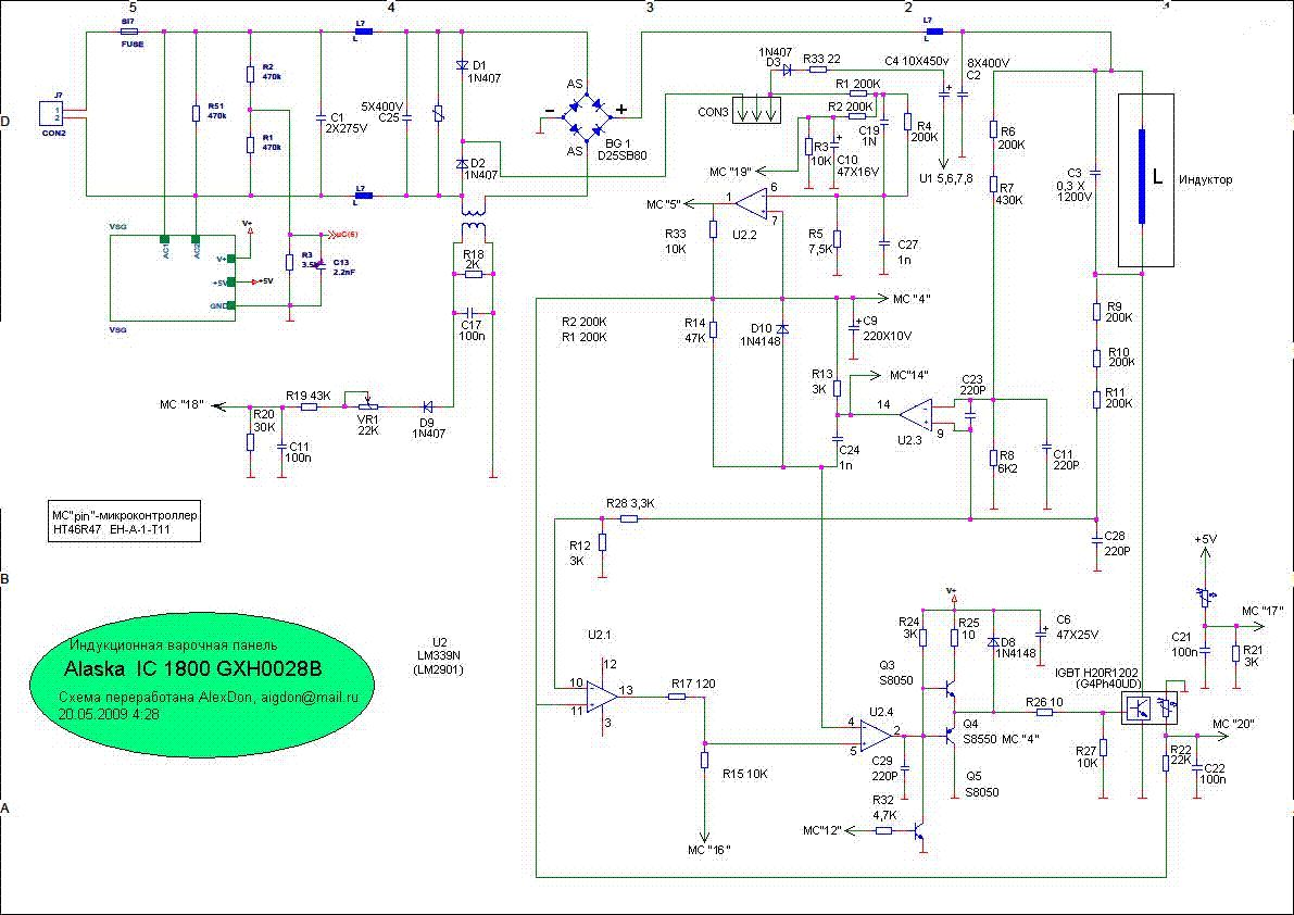

Вы бы хоть схемку накидали своей плитки.
Что греть думаете с такой точностью?
Если у вас обычная переносная плитка, то они приблизительно похожие:
Описание на буржуйском:
http://openschemes.com/2010/12/09/circu ... -hotplate/
Основная проблема будет заключаться в борьбе с микроконтроллером, он будет пытаться выдавать всякие ошибки, пищать.....

Греть буду обычную воду, точность десятые градуса. Из всех схем что нашел та что вы привели наиболее близка.
С микроконтроллером бороться не хочу пусть работает как умеет(пищалку выпаял, ошибки пусть кажет)
Куда наиболее правильнее будет воткнуть нормально замкнутый контакт?

Я так понимаю у вас для опытов плитка в кол-ве 1 шт. И после неудачных экспериментов, ремонтом нет желания заниматься.
К керамическому стеклу, в центре катушки, должен крепиться датчик температуры. Если он резистивный, посмотрите его сопротивление при комнатной температуре и в ~ 70-90°С. Думаю можно попробовать заменить его 2мя сопротивлениями и выводы пид регулятора туда подключать.

Да, одна штука и не то что бы ремонтировать не хотелось бы, не хочется ломать.
Температурные датчики трогать не имеет смысла так как после срабатывания плита выключается
и переходит в режим готовности и пока не нажмешь кнопку включения греть не будет.
А у вас варианта, я так понимаю, два. Обманывать через температурный датчик, и ограничиваться временем заданным контроллером, либо выкидывать мк и переделывать схему.
Вы у плитки задаёте мощность, таймером выставляете время, она нагревает кастрюлю до определённой температуры и какое-то время её поддерживает, периодически включая и выключая генерацию (жужжит во время работы).
Если вместо датчика поставить два сопротивления и одно из них змыкать и размыкать пид регулятором, то думаю должна получиться та конструкция которая вам нужна. Других вариантов я не вижу.
