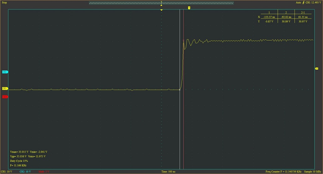

Вот импульс с повышающего преобразователя, вполне видно наносекундный фронт.
он разворачивается и больше, это из сохраненных ранее.

Не догнал...
Вроде фронт 60 нс?
А как в целом агрегат, нравится? Я редко использую - валяется.
Если не сложно сделайте скрин фронта двух каналов от встроенного 1 кГц генератора.
Мне интересно, как у Вас с завалом всплеском на фронте, как у меня или одинаково на 2-х каналах?
Вроде фронт 60 нс?

Ну да, фронт 60нс, показал, что было, другого не былоВроде фронт 60 нс?
думаю меньший покажет, но нечем ткнуть.
По поводу скрина, ближе к выходным, сейчас весь в работе...
Агрегат в принципе для моих скромных целей вполне, но пользоваться редко приходится, так как редко занимаюсь сейчас.

Правда ведь неожиданно за эти деньги
А еще и генератор в нагрузку дают.
