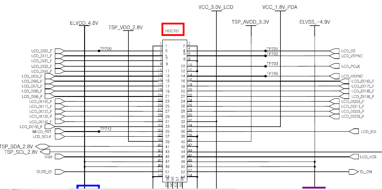

У Samsung Galaxy S2 у дисплея RGB интерфейс, тут нужен или специализированный контроллер или ПЛИС, также нужно знать инициализацию, которая загоняется через SPI.
Как вариант, недавно запустил дисплей от Samsung S5830i (интерфейс 8080, 16бит шина, 320х480, 3,5"), инициализацию взял из исходников Андроида. Этот можно подключать практически к любому МК (лишь бы ног хватило), но у него разрешение и размер меньше чем у Galaxy S2. Хочу запустить и тач от S5830i, тем более что он на одном разъёме с дисплеем, распиновка известна, а контроллер и система команд пока нет.

Контроллер Вы имеете ввиду типа SSD1963?
Да, с распиновкой проблема решаема отчасти, поиском соответствующей схемы на аппарат, а вот с системой команд - тут беда. А если дисплей окажется китаическим придется поломать голову - было такое с "дисплеем от Nokia 1100", некоторые команды пришлось исключить - с ними наотрез отказывался работать, а одну команду пришлось поменять (опытным путём).
Как то так...
Как то так...
