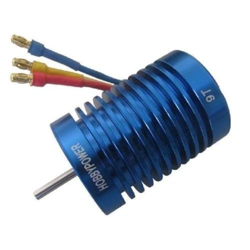

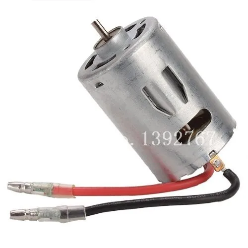

Во, в масштабе игрушек:
100 Вт, горит как свечки - щеткодержатели, якорь, да и катушки подрумяниваются
800 Вт, валит что страшно. Внутри ни одного контакта, крутится только ось с насаженными магнитами.
Размер одинаковый. Греются если валить на все одинаково. Правда один валит на 100, второй на 800 -))
В пересчете на Ватт, второй даже с инвертором получается дешевле .
