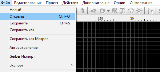

- Вложения
- (65.02 КБ) 434 скачивания

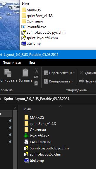

[uquote="ART_ME",url="/forum/viewtopic.php?p=4551872#p4551872"]U0U, чего-то не хватает.
[/uquote]
А чего не хватает? Скачал, попробовал, всё работает. Единственное, напрямую в архиваторе нет LAYOUT60.INI, и всё. Он появляется после распаковки на диск.

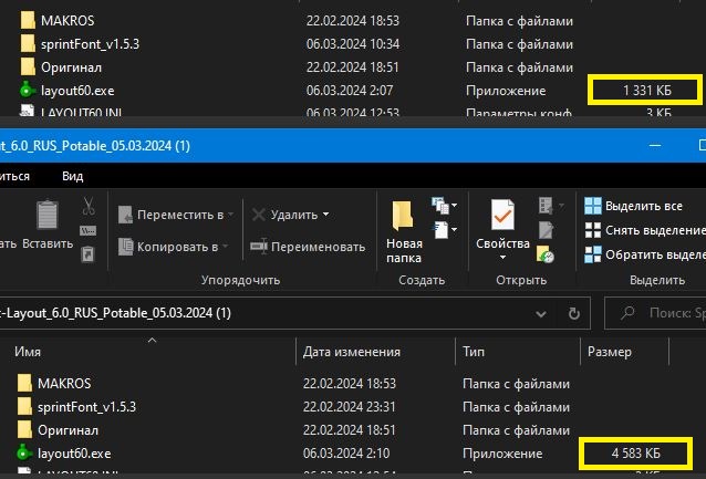

[/uquote]
Сначала не понял.
[uquote="U0U",url="/forum/viewtopic.php?p=4551920#p4551920"]ART_ME, спасибо. Спиртиком протер. Перекачайте.[/uquote]
Скачал, проверил, всё работает и с первым вариантом. Антивирусника нет, Дефендер не ругался. Сравнил папки, и... Опа-на. Разница в размерах экзешника. Но почему работает и первый вариант? Полную функциональность, правда, не проверял...
Сначала не понял.
