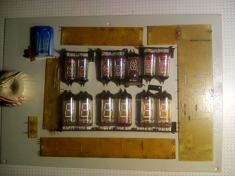

Начал строить вторые вот такие часы.ЧАСЫ НА ЛОГИКЕ.Изображение Изображение
Сообщения: 915
Откуда: Московская область
Сообщение kollaider »
ИВ-4 без наклона? Их можно кверху ногами получается?
Пару раз зачесалось с ними что-то замутить. Но почитал про неравномерность свечения сегментов и долговечность и передумал.
Сообщения: 1966
Откуда: Тверская область
Сообщение Борисович »
[uquote="kollaider",url="/forum/viewtopic.php?p=4155670#p4155670"]Но почитал про неравномерность свечения сегментов и долговечность и передумал.[/uquote]
Из опыта полагаю,что это сильно преувеличено.
Ставить можно и вверх ногами.Если не планируется использование букв Д,Ц,Щ

Борисович писал(а):ЧАСЫ НА ЛОГИКЕ
А дешифратор для отображения месяца на логике как выглядит ?
Сообщения: 914
Зарегистрирован: Пн сен 28, 2015 10:55:00
Откуда: МО
Сообщение AirCat »
Можноя отвечу :) Как у меня на аватарке ;)

AirCat, ну на аватарке тоже только результат.
Мне просто интересно, как шифрайия текста сделана у Борисовича... Подозреваю, что на вагоне диодов... Или у нас были микросхемы логики для кодирования названий месяцев?
Сообщения: 914
Откуда: МО
Сообщение AirCat »
На диодах конечно, но можно знакогенератор и на РФ2 собрать, если динамическую индикацию делать

[uquote="GoldenAndy",url="/forum/viewtopic.php?p=4155973#p4155973"]
А дешифратор для отображения месяца на логике как выглядит ?[/uquote]
Счёт и дешифрация месяца и числа на плате которая выше,на нижней - часы.Изображение
Сообщения: 1925
Откуда: Kyiv, UA
Сообщение GoldenAndy »
Борисович,
AirCat, РФ2 - уже не совсем логика:) Да и надо 2 штуки ROM, ибо сегментов больше 8. Но ROM позволит сделать еще и дни недели и другой текст.
(1.9 КБ) 1394 скачивания

[uquote="GoldenAndy",url="/forum/viewtopic.php?p=4156118#p4156118"]Но ROM позволит сделать еще и дни недели и другой текст.[/uquote]
Тут вопрос в том,какая задача поставлена.А задача поставлена - часы на логике.Для управления большинством индикаторов логики достаточно.Согласен,что матричным индикатором управлять без ROM ,уже как бы абсурдно.А 18-ти сегментниками при ограниченом числе знаков достаточно целесообразно.И вообще,часы- это что бы просто время смотреть,ну календарь в удобочитаемой форме.А разная другая информация в часах лишнее.Как и какое то управление часами для её получения.Для этого бывает телефон,компьютер и бумажные книги.Типа дедушку Борисовича на всякие размышления потянуло
