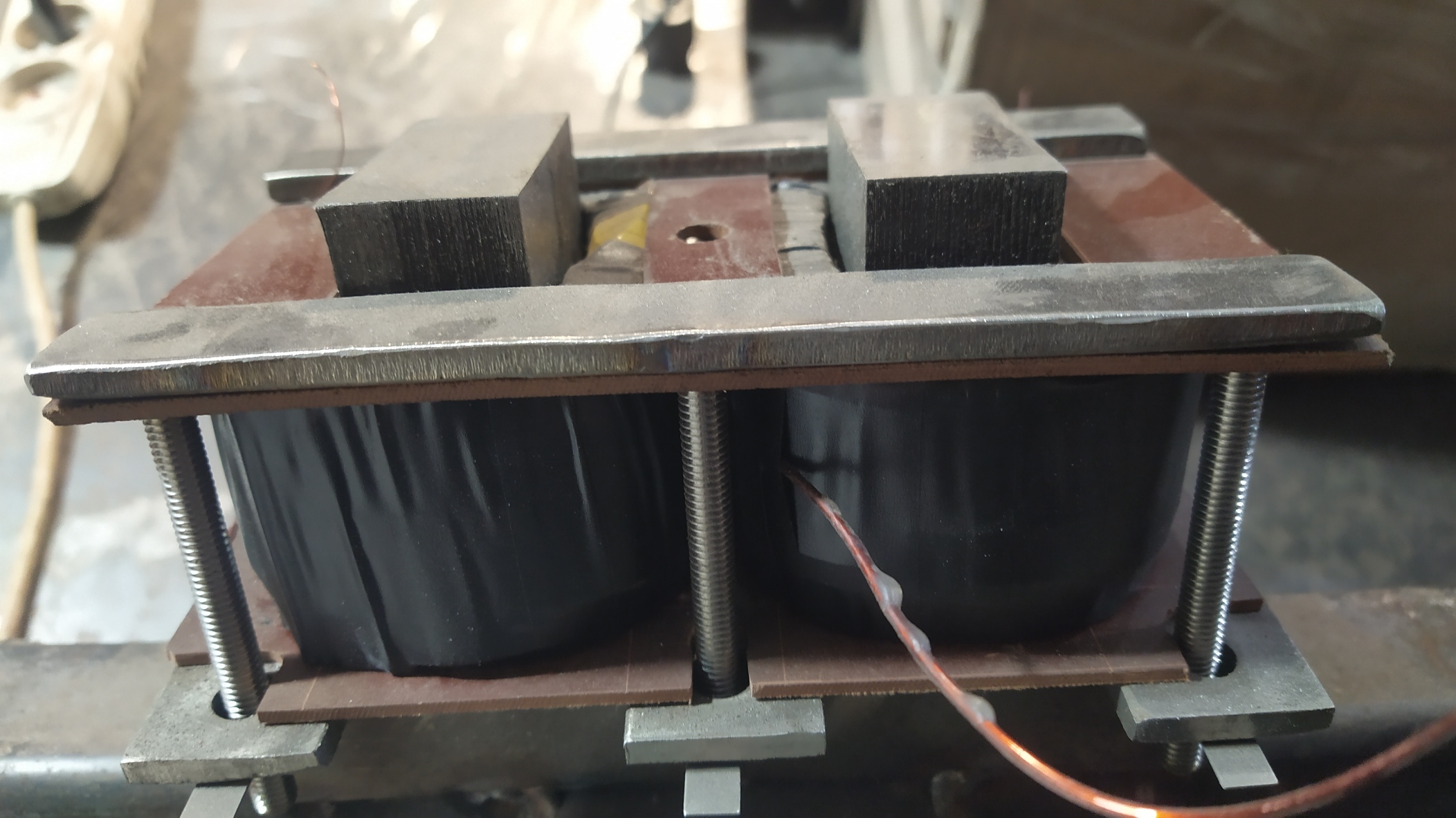

[uquote="bonia66",url="/forum/viewtopic.php?p=4748077#p4748077"]просто сердечник ,на нём намотана катушка.и на катушке надо переключать плюс с минусом.без шим управления.[/uquote]Каковы параметры электромагнита (активное сопротивление, индуктивность, конструкция сердечника)? Каков смысл такого запитывания такой мощностью с такой частотой? Какой конечный результат должен быть при этом получен? (Есть у меня подозрение, что ТЗ изначально негодное.) Схему-то придумать можно, только надо учесть все возможные подводные камни, а для этого нужен максимум информации.

https://img.radiokot.ru/files/101201/3ugkz4ku4h.jpg сопротивление одной катушки 4 ом.
Сообщения: 20132
Сообщение Gudd-Head »
А индуктивность?)
Сообщения: 17047
Откуда: Екатеринбург
Сообщение mickbell »
Вопросов было много, нужно ответить на все.
