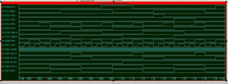

Сообщение Dimon456 »
7seg писал(а):Столкнулся только с одной проблемой при испытаниях кода переменная TIMER.MS была == uint16_t.
Если зафиксируем время допустим в 65530 TIMER.MS а TimeVar установим больше 5 то TIMER.MS обнулялся раньше чем выполниться условия (TimerToSTOP >= TimeVar) и соответственно происходил сбой в работе.
Это происходит потому что условие проверок надо делать в прерывании ISR (TIMER0_OVF_vect). Тогда условие будет контролировать каждый тик таймера.
А в основном цикле проверять флаги работы таймера.

На самом деле при использование uint32_t это незначительно.
Есть вот такой код в функции Algoritm(); которая вызывается в цикле while();
Код: Выделить всё
R01TOP=OnAfterTimeMS(1200,1,R01TOP);
R01TOP=OFFAfterTimeMS(1300,2,R01TOP);
Соответственно он работает не совсем правильно каждый момент включения на 100ms увеличиваеться еще на 100ms
т.е 100/200/300 итд.
При использование кода:
Код: Выделить всё
void Algoritm()
	if (R01TOP==0)
Все работает как и задумывалось включение каждые 1300ms на 100ms.
Как думаете Можно ли поправить функции ON/OFF Чтобы избавиться от дополнительных проверок вне функции ?.

Код: Выделить всё
#define AMOUNT_TIMERS 6      //Количество используемых таймеров
Скорее всего он имел ввиду так
СпойлерИзображениеИспользовал три таймера:
1- каждые 800мс на 300мс
2- каждые 400мс на 500мс
3- каждые 1300мс на 100мс
Плохо что мы невидим полностью поставленную задачу.
