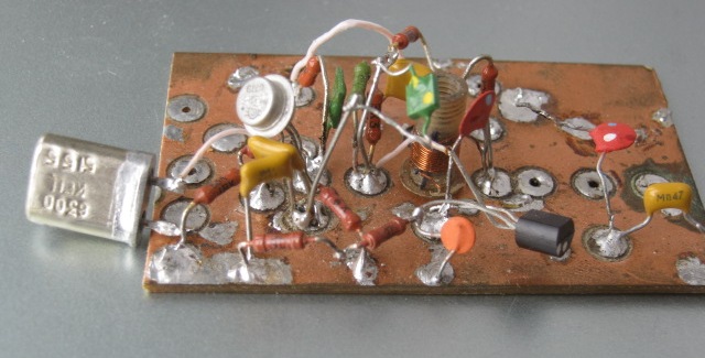

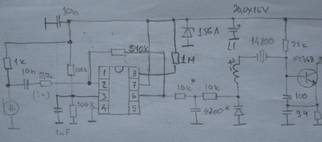

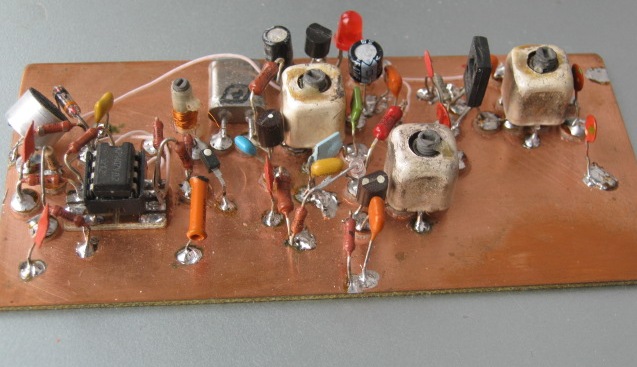

Ваяю портативку ЧМ на 29.6 мГц. Приемник: увч каскод на КТ368А, смес. К174ПС1, первый гетер. 18.9 мГц, фильтр 10.7мГц, К174ХА26,УНЧ на транзисторах-для экономии питания, которое выбрано7.2В (6 аккумуляторов АА). Передатчик: микр. усилитель на К1407УД2, в задающем генераторе (КТ368) кварц на 44.4 мГц (основная частота 14800 кГц), далее удвоитель КТ368+ КТ646А. На сегодняшний день отмакетирован гетеродин 18900кГц (ток потребления 3 мА) и передатчик. При 7.2В питания передатчик потребляет 200мА и обеспечивает 720 мВт на нагрузке 50 Ом.
[img][img]http://img.radiokot.ru/files/95092/thumbnail/b5dzt556o.JPG[/img][/img]
[img][img]http://img.radiokot.ru/files/95092/thumbnail/b5e15fpc4.JPG[/img][/img]
[img][img]http://img.radiokot.ru/files/95092/thumbnail/b5e3a2lzl.JPG[/img][/img]
[img][img]http://img.radiokot.ru/files/95092/thumbnail/b5e39zgsf.JPG[/img][/img]
[img][img]http://img.radiokot.ru/files/95092/thumbnail/b5e3a60mr.JPG[/img][/img
http://img.radiokot.ru/files/95092/b5e3a60mr.JPG
Сообщения: 9595
Откуда: .ru
Сообщение roman.com »
Мммм... :roll:
в задающем генераторе (КТ368) кварц на 44.4 мГц (основная частота 14800 кГц), далее удвоитель??? Вообщето нужен утроитель: 14800 х 3 = 44400.
1-портативка с умножителями... не лучшее решение. Хотя это стандартная схема для "китайских" телефонов.
2-в К174ХА26 уже есть гетеродин и смеситель. Зачем делать отдельный на К174ПС1 :dont_know:
3-фильтр 10.7мГц ??? Детектор тоже на 10.7мГц ??? На простом контуре будет малая крутизна преобразования. Придеться ставить резонатор в ЧМ детектор как в РС "ЛЕН" или др.
4-кварц в гетеродине 6300 х 3 = 18900. Причем кварц будет работать на 6300 а затем (опять) утроитель до 18900. Не проще сразу запутстить кварц на 18900 без каскада утроителя ??? Сигнал будет чище. :roll:
5-подавать питание смещение с операционного усилителя прямо на варикап - не лучшее решение. У операционников есть дрейф нуля. При изменении температуры чатота передатчика будет плавать. :facepalm:
И ещё много чего... согласование в передатчике не супер-лишний расход энергии аккумуляторов... но в целом работать будет. :beer:

Схема приемника отработана. За основу взята схема "ВИС-Р" на 27.2 мГц , он-же будет являться донором деталей. На ХА26 гетеродин, второй смеситель, УПЧ 465 кГц и детектор. Приемник изначально потреблял 8мА. В моем варианте будет немного больше, т.к. добавляется отдельный гетеродин на двух транзисторах 18900 кГц.
roman.com писал(а): согласование в передатчике не супер-лишний расход энергии аккумуляторов..
А какую мощность Вам удалось снять с КТ646А при 7.2 В питания? Поделитесь схемой более удачного согласования. :beer:

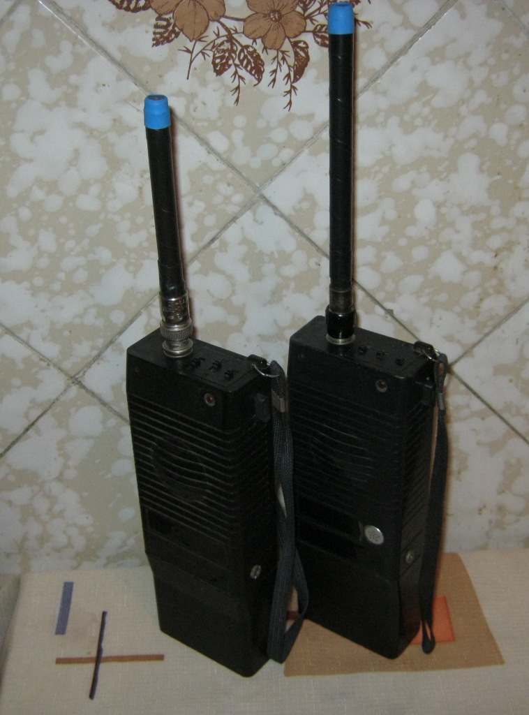

Bigsnake писал(а):Ваяю портативку ЧМ на 29.6 мГц.
"Апнем" забытую, но интересную и полезную для новичков, тему. Вот что получилось:
(36.46 КБ) 1235 скачиваний
(36.36 КБ) 1116 скачиваний
(168.02 КБ) 766 скачиваний
(168.02 КБ) 936 скачиваний

ЮРИЙ-ФАЗА писал(а):да,я и сам любитель спаять что либо на древних деталях,но к174пс1 не айс,капризная она.174ха26 тоже не удачная копия и работает отвратительно.
Юрий, согласен с Вами. Морально устаревшая схемотехника. Эти станции когда-то работали на 27.2. Лежали без дела- вот и решил на их базе сваять на 29.6 мГц, максимально использовав детали и конструктив. Решил поделиться, потому что некоторые схемные решения могут быть полезны начинающим радиолюбителям.
