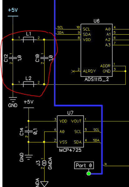

Да, в монтаже на стадии схемотехники закралась ошибочка по АЦП. С ходу я ее не увидел. Если посмотреть на модуль ADS1115, то со стороны гребенки стоит блокировочный конденсатор, затем два дросселя по VCC и GND. После дросселей стоит еще один блокировочный конденсатор возле самой микросхемы. Вот тут я напорол. Один вывод этого конденсатора я подключил к VCC микросхемы, а второй на GND, а не после дросселя по цепи GND. Уж не знаю, что за контур тут получился, но шумело страшно. Так что ноль я вроде почти привел к порядку, но это требует еще испытаний, поскольку периодически схема опять перестает работать.

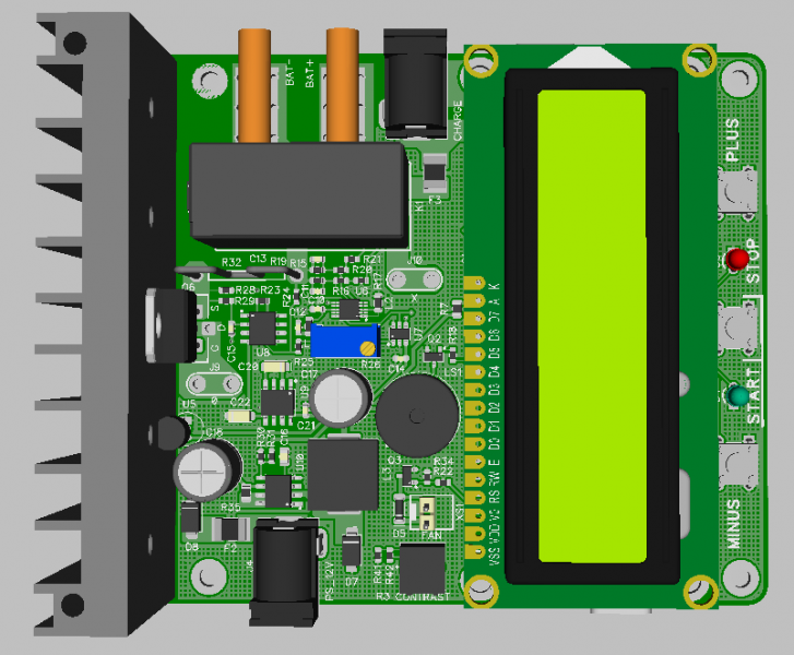

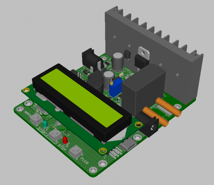

Как и обещал, выкладываю схему и плату, а также несколько картинок
AccuTest63_v1.1_Radiokot.pdf
Схема и плата
(333.77 КБ) 282 скачивания

Опять возникло недопонимание. Ошибка была с подключением конденсатора С10 на моей схеме. Он должен быть подключен четко между выводами 8 и 3 ADS1115, а у меня получилось, что один вывод конденсатора С10 сидит на 8 выводе, а второй вывод на GND платы. Отсюда и не было нулевых показаний. Поэтому я удалил конденсатор С10 и запаял вместо него выводной, но уже четко по схеме модуля АЦП.
Исправленная схема питания ADS1115 теперь соответствует схеме модуля.

Хочу уточнить по схеме включения.
Ставить, я так понимаю, на место L1? В моем случае это весьма проблематично, так как я сделал дорожку минимальной длины между истоком и шунтом. Да и шунт нужен с толстым проводом, по типу того же дросселя на стержне от БП компьютера.
А даст ли такой же эффект установка более компактного дросселя на место L2?
Сообщения: 19079
Сообщение Starichok51 »
ставить только на место L1.

https://img.radiokot.ru/files/139336/2z362nly6y.png https://img.radiokot.ru/files/139336/2z362qb4va.JPG serg_svd Неправильно дорожки развели к шунту ( на картинке синего цвета ) .

[uquote="Starichok51",url="/forum/viewtopic.php?p=4314329#p4314329"]ставить только на место L1.[/uquote]
Спасибо! Все заработало, хотя и пришлось потрудиться, вкорячивая дроссель в эту плату, но с измерением тока теперь проблем нет. Конденсатор С4 между выводами 2 и 6 ОУ я вернул на место.

Роман приморье писал(а):serg_svd Неправильно дорожки развели к шунту
Роман, нормально у меня разведены дорожки к АЦП от шунта. Указал красным и синим цветом.
Но сейчас трассы от R28R29 к широкому полигону между транзистором и шунтом у меня разрезаны и соединены проводом в точку соединения шунта и дросселя. Их пайка сейчас навесным монтажом. Новую ревизию платы не собираюсь делать. Работает и хорошо. Это уже вторая версия платы и третью заказывать и ждать ради красоты сборки я не буду. Доработал достаточно аккуратно, да и корпус прикроет.
