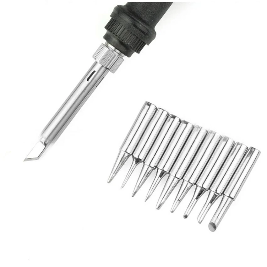

пришли мои жала, еще не испытывал, но одно несоответствие уже заметил: они не черного цвета.
Но честно написано, что маде ин китай, а не как на хакко- жапан. никак не дождусь конца работы, что-бы испытать

ну, это что-то типа этих. самые распостраненные паяла
их огромное колличество. различаются в основном типом нагревательного элемента, либо нихром, либо керамика, либо композит.
только сугубо керамический нагреватель имеет термррезисторный датчик температуры, остальные термопара.
