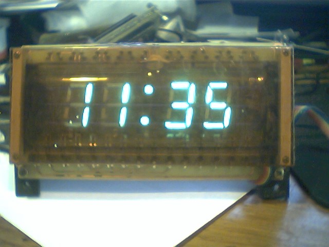

[uquote="Microtech",url="/forum/viewtopic.php?p=3229225#p3229225"]Собрал поделку на ИВЛ1-16/5х7 (возможно маркировка не точная). Часы, дата, термометр * 2, барометр и датчик влажности.
Схема накала с отрицательным КПД на нагревающихся резисторах.
AtMega128. Сдвиговый регистр STV7617 от плазменного телевизора. Питание анода и сеток от преобразователя на MC34063 30В.
https://www.youtube.com/watch?v=mcaHNXV8kqU[/uquote]

Проект заброшен. Есть сырая программа, валяется несколько плат. Где то есть регистровые микросхемы. Всё.
Я вышлю проект с прошивкой. Корпус в 3д, схема, плата в P-CAD.
Программа скроена на скорую руку, просьба не водить пальцем по тексту, комментируя глупости.
