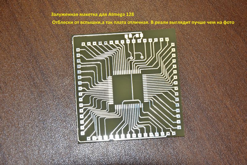

Привет форумчане!
Решил и я поделиться своим методом изготовления плат на струйнике.
Немного пред истории...
В далёком 2008 году был куплен и переделан принтер Epson c91 для печати на текстолите. Переделка заняла около недели (3-4 дня на обдумку и 2 дня на изготовление). Принтер получился на славу! Попадение чернил а одно и тоже место 100%. Печатай одну и ту же плату хоть 100 раз.
Далее всё серьёзней оказалось... Чернила запекались ,но адгезия к меди была о-о-очень плохая. Я перепробывал разные способы нанесения и запекания и цвета чернил, ушла не одна неделя и "десятки" литров хлорного и "тоны" текстолита ....и уже решил бросить эту затею
Но пришла идея о смене бренда чернил...
С тех пор прошло 7 лет. Технологию печати отточена на 100%. Выход плат -99,9%( 0,1% некого брака, это когда пылинка прилипает к дорожке (0,1 и расстояние между 0,1) чернилами её заливает и она "коротит" соседнию))
Теперь о главном.
Чернила использую -только Ink-Mate !!!, Подходят любые цвета(проверял лично,кроме чёрного-сажа), но я использую желтые. Почему желтые? В те времена я запекал на утюге и было хорошо видно по изменению цвета чернил ,да так и остался на "них". Запекая на утюге выставлял температуру в пике 230 гр и на 10-15 мин
Платы изготовлял небольшие, не больше 5х7. больше на утюге не получится не за пекётся пигмент
Подготовка текстолита- первое это ни какой наждачки! (иначе чернила растекутся по микро канавкам и получите неровные дороги и слипание дорог). Обработай чистящем порошком типа "Комет" или подобным под струёй воды. Далее обработайте текстолит химией типа "санекс"или подобным "для чистки раковин и унитазов" "после обработки вода не должна скатываться с меди, а растекаться по ней. вытереть до сухоты чем либо чистым (пальцами больше не трогать медь) и просушить на батареи 3-5 мин.
Наносим рисунок на принтере (не мение 3раз) Я печатаю 4 раза на "Epson Glossy"."Photo RPM", "ICM без цветокоррекции" для порожек от 0,8 и ниже и "Наилучшее фото" для дорог более 0,8 - печать 3 раза.
При печати контролирую чернила, чтоб они были "мокрые" на меди , а не матовые " сухие". Если они "сухие" значит чернила выпали в осадок в ПЗК, выдернуть картридж долить свежих и картридж хорошо взболтать, дать выйти пузырькам ,в принтер,прочистка и продолжить печать или всё заново (такое бывает после 3-6 мес простоя принтера,чернила имеют свойство выпадать в осадок)
4 года назад обзавелся ростером для бутербродов. Установил в него терморегулятор "Rex c 100" (вместо решётки установил лист аллюминия 2мм по размеру, на нём и закрепил термопару)
После окончания печати 3(4) раза вынимаем плату ( не суша не на чём иначе расплывутся дорожки ) несём в печку (утюг). Да, печка(утюг) должна быть прогретая до нужной температуры( я устанавливаю +215 гр.(утюг в пике +230) по терморегулятору "Rex c 100) и на 10 мин (утюг 15 мин)
После запекания медь на текстолите преобретает фиолетовый оттенок
Далее травите в хлорном железе как обычно или в персульфат аммония (да(!) в нём тоже нормально травится и нечего не отваливается!)
Смываются чернила ацетоном после травления ( с усилием)
Если при травлении чернила как бы рассыпаются в пыль и или после травления они смываются водой тоже как бы частицами - однозначно чернила не запеклись! ( Правда я и вспомнить не могу когда такое у меня было, наверное в начале, на эксперементах с чернилами)
На выходе получаются дорожки 0,1 и между 0,1 (для меди 0,18мкм, для 0,35мкм 0,15-0,15), ровные края у дорожек, гладкие. Полигоны тоже отличные
Вроде всё, может что и забыл, спрашивайте
Печатю на платах по сей день, 1-2 раза в неделю

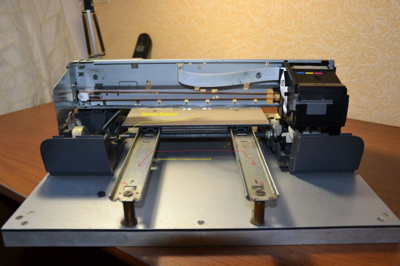

Просим... Как раз интересует ВАША ПЕРЕДЕЛКА принтера..tolnov писал(а):В далёком 2008 году был куплен и переделан принтер Epson c91 для печати на текстолите. Переделка заняла около недели (3-4 дня на обдумку и 2 дня на изготовление). Принтер получился на славу! Попадение чернил а одно и тоже место 100%. Печатай одну и ту же плату хоть 100 раз.
Кому интерестно,выложу фото принтера, плат
Re: Печатаем платы на струйнике

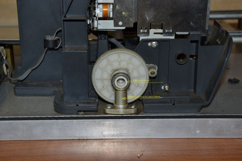

Хорошо, завтра сфотаю ( у нас уже поздний вечер)
Печатаю ещё родной головкой, как видно ей за 7 лет эксплуатации ничего не стало. Правда чистил её раз в УЗ ванне после простоя 1.6 года. Отмылись все дюзы. Печатаю не тока на текстолите, также панели всякие. До головки без подложки почти 6 мм. Панели сильно не запекаю(чтоб чернила цвет не поменяли~ +115гр) и покрываю лаком акриловым в спрее.
Вариант с приводом стола- трением с прижимом к родному валу- интересно..
Как ваш подвижный стол относится к режиму "прочистка головки"?
У меня стоит концевой ПЕРЕКЛЮЧАТЕЛЬ, который отключает два провода, из 4-х, идущих к мотору, когда стол достигает крайнего положения "вперёд", при включении режима "прочистки" я снимаю ремень привода стола, и устанавливаю шестерню привода насоса.
Чернила- вот такие:
В качестве направляющей для стола мне попалось шасси от матричного принтера формата А3 - стол установлен на основание от печатающей головки.
А вот "подготовка текстолита" у меня- как раз наоборот- наждачка, при чем- не самая мелкая- 400~600, и НЕ ПРОТИРАТЬ!, чтобы медная пыль осталась на плате- она (имхо) немного "связывает" чернила, и не даёт им растекаться.
Ещё я "типа шелкографию" печатал-
При включении принтер уводит "стол" на выход. На "выходе" есть люфт когда полностью стол вышел и основным валом ~ 5-7мм. Принтер его выдвинул и делает свои дела, стол так и стоит на выходе. После окончанием своих дел принтером , я задвигаю за главную шестерню(немного пододвинув на ширину люфта к валу "стол"и отведя руками головку от места парковки) отодвигаю стол на начала"листа ". Ни каких дополнительных тумблеров нет. По началу была идея сделать "всё автоматом", написана прога под контроллер,сделана плата..... но так и осталось всё... Посчитал что и так не проблематично манипулировать принтером

Оригинально и просто..tolnov писал(а):На "выходе" есть люфт когда полностью стол вышел и основным валом ~ 5-7мм. Принтер его выдвинул и делает свои дела, стол так и стоит на выходе. После окончанием своих дел принтером , я задвигаю за главную шестерню(немного пододвинув на ширину люфта к валу "стол"и отведя руками головку от места парковки) отодвигаю стол на начала"листа ". Ни каких дополнительных тумблеров нет.
То же самое- идея была, но в итоге решил, что и вручную можно стол возвращать назад..tolnov писал(а): По началу была идея сделать "всё автоматом", написана прога под контроллер,сделана плата..... но так и осталось всё... Посчитал что и так не проблематично манипулировать принтером
