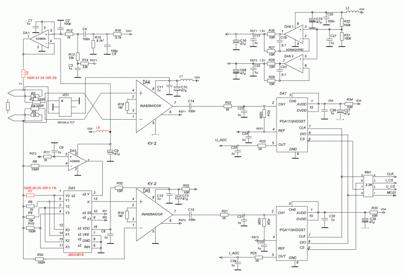

На видео, что выложено на яндексе
https://yadi.sk/i/ZzUqie_sf24ppg
на приборе с щупами Кельвина опробована еще одна небольшая доработка для повышения точности измерения малых сопротивлений, помимо номиналов соответствующих схеме 1.3
Была установлена МС MAX4618, как показала практика она спокойно заменяет 2 этажную конструкцию из 4052, + имеет некоторый потенциал, который впрочем, не реализуется без снижения сопротивления щупов. По этой причине было принято решение опробовать шунты R0 меньшего сопротивления, чем 100 Ом. Параллельно старым 100 Ом был напаян еще 1 шунт 100 Ом, получился 50 Ом резистор. Синхронно со снижением R7 необходимо снижать R1. Резистор по питанию ОУ 8605 был заменен на дроссель для снижения просадки напряжения при увеличении тока через ОУ.
Красным отмечены изменения
Сравнение замеров резисторов до и после переделки со 100 Ом на 50 Ом показало практически линейное снижение погрешности по параметру Re%.
В последней прошивке сделан пункт для выбора шунта R7 100-50-25-10R. Следует учитывать, что снижение номинала шунта повысит как тестовый так так и соответственно ток потребления, при 10 Ом рассчетный ток получается около 60мА, что значительно больше потребляемого тока сам прибором на -10КГц.
Впрочем я не могу рекомендовать такую доработку- со снижением шунта для большинства владельцев пинцетов, поскольку вероятно разницу они не почувствуют из-за щупов, в полной мере имеет смысл делать только с щупами Кельвина.

[uquote="Alex2",url="/forum/viewtopic.php?p=3940072#p3940072"]Я считаю, что какой-то там коммутатор не должен стоить столько же как МК, инструментальные ОУ или PGA. У 4052 с ценой/ качеством все нормально. у Макса явное несоответствие.[/uquote]
Этот производитель всегда не стеснялся с ценой, белая кровь американской военки.
Если вопрос только в увеличении амплитуды сигнала, то почему бы не попробовать отдельное, повышенное питание для ОУ DA1 и коммутатора ? Нужно будет обеспечить его малошумность, но зато уменьшится проникновение тестового сигнала через шину питания в остальную схему. Такое решение возможно будет дешевле.
[uquote="Alex2",url="/forum/viewtopic.php?p=3940072#p3940072"]это смотря какую емкость иметь ввиду и в какой связи. у 4052 input capacitance меньше 3,5 пф против 5 у макса.
К тому же в процессе измерения эта емкость участия не оказывает. она ложится дополнительной нагрузкой на ОУ ДА3, а параметры тока все равно снимаются корректно.[/uquote]
Я имел ввиду проходную емкость между каналами (crosstalk), проникновение сигнала с выхода ОУ сразу на вход ИУ. Это можно скомпенсировать программно.

lDrakon писал(а):ППС: плохо видно, для R7 = 50 ом, R1 так же 50 ом ?
да, R1(5%)=R7(0,1%)
Andrey_B писал(а):Если вопрос только в увеличении амплитуды сигнала, то почему бы не попробовать отдельное, повышенное питание для ОУ DA1 и коммутатора ? Нужно будет обеспечить его малошумность, но зато уменьшится проникновение тестового сигнала через шину питания в остальную схему. Такое решение возможно будет дешевле.
Вопрос прежде всего в том, чтоб можно было улучшить малой кровью, в пределах той же платы с небольшими изменениями. Народа собрало конструкцию уже много, поэтому простой путь предпочтительнее.
О варианте повышения напряжения питания думал уже давно, это реально и взлетит, но это уже необходимость разводки новой ПП, заказ, ожидание и демонтаж/ монтаж. В то же время прибавка будет, но будет ли она достойна потраченных человекочасов и дополнительных капиталовложений, если и сейчас уже хорошо?
Если нет ограничений по ПП, то вместо MAX4618 можно поставить 4051 + дополнительный ключ SN74LVC1G3157 на низкоомный канал .
По поводу емкости - она будет влиять с ростом частоты тестового сигнала, на ВЧ естественно учитывается калибровкой. Но сейчас можно смело мерять и без калибровки на 1кГц, хотелось бы чтоб измеряло максимально точно и без калибровки.

Alex2, ясно.
Если уж продолжать вылавливать блох, следует поставить резистор 90-100R в разрыв между выходом 4618 и входом ИУ. Еще стоит попробовать удалить резисторы R18,R19, причем вместе с выводами микросхем ИУ, для уменьшении паразитной емкости, соответственно уменьшения зависимости Кус от частоты.
Сообщения: 1131
Зарегистрирован: Вс авг 21, 2011 21:11:56
Откуда: Харьков
Сообщение Alex2 »
Andrey_B писал(а):следует поставить резистор 90-100R в разрыв между выходом 4618 и входом ИУ
не поможет от слова совсем. резисторы R3, R4,R20 стоят там как защитные для случаев подключения заряженного электролита. Их можно убрать. В то же время их номинал такой, что не оказывает влияния на измерение. Емкости входов INA826 заявлены 1 пф в дифрежиме и 5 пФ отдельно. Если мы к 5 пф добавляем 100 Ом получаем RC цепь с частотой среза 318МГЦ... Разница с самой ходовой тестовой частотой 1 кгц и даже с GEB в 1 МГц весьма огромная...
Andrey_B писал(а):Еще стоит попробовать удалить резисторы R18,R19, причем вместе с выводами микросхем ИУ, для уменьшении паразитной емкости, соответственно уменьшения зависимости Кус от частоты.
жестоко :shock:, это уже не копеечной 4052 лапы выдирать, тоже не поможет. как уже писал входные емкости там мизерные, это Раз. с такими резисторами там КУ 1.05, КУ= 2 наступает с резистором 50к
Два- это то, что пока усиление обоих 826 равно- прибор измеряет правильно. влияние емкостей на оба ОУ будет синхронным и взаимно компенсирующим. Лапы поотдираем, толку ноль, фарш невозможно провернуть назад.
