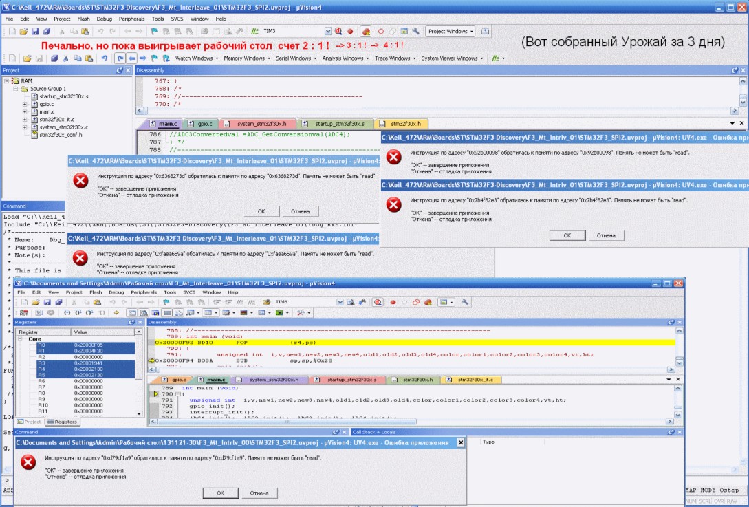

Спасибо, за напоминания азбучных истин, поставлю поближе к корневому каталогу диска, без кириллических символов в пути.
За 3 года таких проблем не имел при Ф1-дисковери, Ф4-дисковери и Ф3-дисковери, появилось оно первый раз на Ф3-дисковери
где-то 4-5 дней назад и вчера потом после перезагрузки оно исчезло.

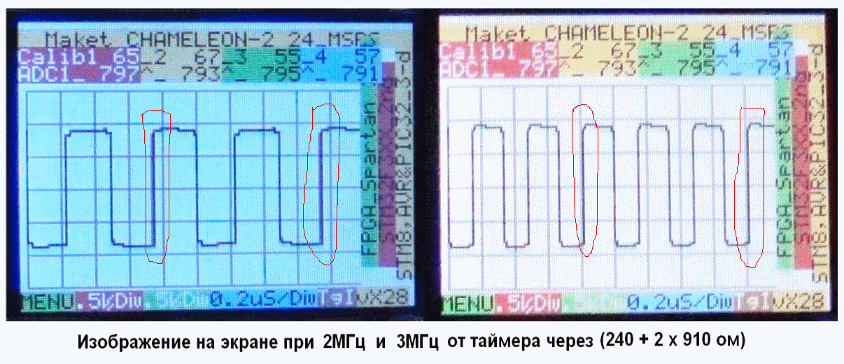

На осциллограмме 2 мегагерца период в среднем занимает около 37-38 пикселей
15 пикселей = 0.2мкс/дел 1пиксель равно = 0.013333 мкс
0.013333 мкс * 37.5 пикселей = 0.333мкс = 0.495 мкс = 2.02 МГц.
«Для 3 МГц должно быть 8 точек на периоде. У меня такое ощущение что там точек побольше, какими то
скругленными выглядят переходы от крыши импульса к фронтам. »
на осциллограмме 3 мегагерца период в среднем занимает около 25 пикселей
0.013333 мкс * 25 пикселей = 0.333мкс = 3.003 МГц.
Приложение
Обведенные овалом фронты утолщенные и еще есть иногда прыжки периода на 1-2 пиксель местами
или дрожание, но причины толком (муар и др) не занимался.
(240.72 КБ) 690 скачиваний

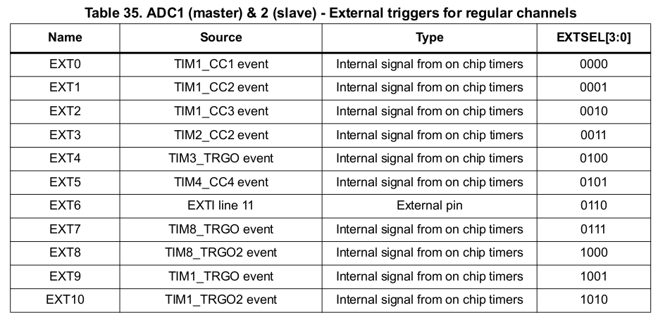

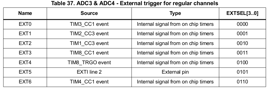

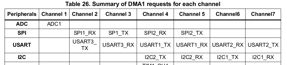

ADC1/2/3/4 тактируются от разных ШИМов, ADC1 привязан к DMA1, 2/3/4 - DMA2.
настройка должна быть тривиальной.
возможно, лучше распределить запуск каналов как 1-3-2-4.

Arpad писал(а):на осциллограмме 3 мегагерца период в среднем занимает около 25 пикселей
Arpad писал(а):интерполяции нет
Вот тут я не понимаю как это работает. С одной стороны нет интерполяции, с другой 25 пикселей на 3 мегагерцах. АЦП работает на 24 мегагерцах. 3 МГц на периоде АЦП оцифровывает 24/3 = 8 точек. Откуда беруться дополнительные? Непонятно. Должны были бы браться из алгоритма интерполяции. так что интерполяция должна быть. Нужно же как то заполнять оставшиеся 25-8 пикселей.
Хотя возможно что Вы просто считывали выходной регистр АЦП и сохраняли его в памяти в цикле. Ну итак пока весь буфер не заполнится. Потом анализировали буфер для синхронизации.
Тогда можно сделать предположение о причинах неравномерности. Сначала считывается первый двойной регистр, потом второй двойной регистр (ADCx_CDR). Потом нужно проверить счетчик, увеличить его и перейти на начало. На последние операции требуется дополнительное время. Отсюда может быть и неравномерность.
Также можно сделать предположение почему может разваливаться картинка на 4 мегагерцах. Если запуск АЦП как 1-3-2-4 (что логично) то потом нужно будет для отображения собирать их в том же порядке. Возможно сборка для отображения производится не в том порядке. Такое предположение конечно слабо, но что либо более конкретное без кода тяжело предположить.
