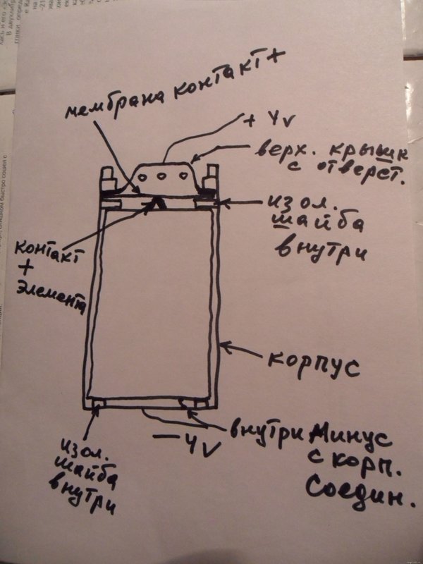

- Сообщения: 46549
...Даже если литиевая АКБ во "взрывобезопасном" исполнении - дуются они классно, превращаясь из плоского пакетика в небольшой шарик и ломая всё вокруг... У меня таким образом вздулись уже штуки три-четыре: одна вспучила МЕТАЛЛИЧЕСКИЙ (!!!) корпус старенького МР3-плеера, пара других - уничтожили по небольшому планшету (матрицы не захотели принимать сферическую форму...), был ещё телефон - но, у него китайцы предусмотрительно сделали съёмную заднюю крышку - она и снялась, спасая аппарат... Т.е. склонность к надувательству - неотъемлемое свойство литиевых АКБ, это нужно учитывать. Возгорания - это уже событие не такое частое, скорее всего, вы его никогда не увидите...
Мы не о плоских батареях,а о круглых. В плоских нет защиты ,а в круглых стоит защита,гибкая мембрана с контактами,отключающая батарею от внешнего контакта +

- Сообщения: 46549
Сейчас в компактных устройствах чаще встречаются плоские батареи, чем цилиндрические... Опять же, большинство плоских уже имеют встроенную защиту от глубокого разряда и перезаряда - но это никак не помогает от "надувательства"! Думаю, это не должно стать препятствием для использования - но учитывать факт при проектировании и компоновке устройства, наверное, нужно...
(если бы у тех планшетов было предусмотрено "отстёгивание" задней крышки при вздутии батареи - только её заменой дело бы и ограничилось, а так - устройство пошло на свалку...
