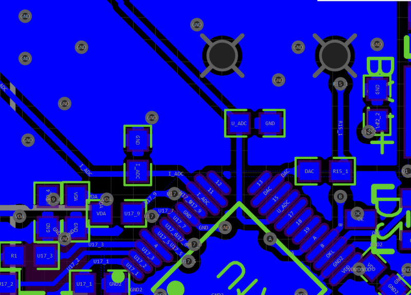

имеется вопрос к GFX
когда-то я просил вывести (продублировать) зуммер на порт pb1
как сейчас обстоит дело (проверить не могу, так как платы другой ревизии) в новых прошивках? так все и осталось с дублированием? сейчас прорабатываю пп по последней схеме (мах) с доработками, и место появилось возле выводов порт pb1 и тд...
возле pb12 места очень мало

ZuuM, да, там 3 пина пищат
