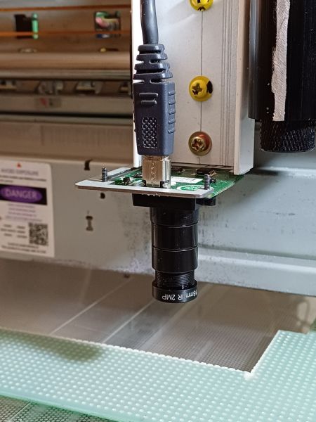

Я тоже вначале думал обойтись без камеры, хотя и заложил её в конструкцию (выделил линии для USB в шлейфе каретки и т.п.) Но когда дошло до практики, выяснилось, что это очень полезная вещь. Обходится дёшево, а профита много. Кроме совмещения слоёв, очень помогает при настройках. Например, перпендикулярности осей. И позволяет мелкие артефакты рассматривать. По сути, готовый микроскоп) А на время экспонирования я её отключаю.
У меня валялась б/у USB камера от системы наблюдения со стандартной резьбой 10,5 мм. Под эту резьбу на Али полно аксессуаров. Штатный широкоугольный объектив я снял, купил там два удлинителя по 7 мм и объектив с фокусным расстоянием 16 мм.
Кроме того, те возможности, о которых вы упомянули, не сделаешь нормально без поддержки со стороны управляющей программы. Да и протокол обмена, возможно, потребуется дополнять.

Да у меня есть камера. Тут дело не в желании сэкономить.
Тогда уж можно wifi эндоскоп использовать, типа Kerui 2MP (он на TXW806-840). Весит совсем ничего, можно при желании от корпуса избавиться. С линзой от ЛД вполне себе картинка, лучше чем какая-нибудь OV2720 с кучей макроколец.

У меня есть вариант и с кучей колец и с эндоскопом с линзой от ЛД. Картинка с последнего ничем не лучше, может быть даже чуть похуже, но для наших целей центрирования плат и настройки установки вполне годная. Последний вариант, впрочем, существенно легче и меньше по габаритам, чем первый, и в нем еще можно сделать некое подобие телецентричности, что поднимает точность центрирования при некоторой расфокусировке.

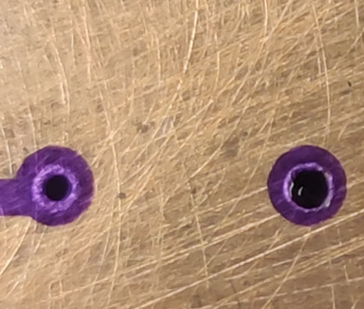

Привет коллеги.
Вчера проверил точность по оси Y.
Взял полоску фоторезиста и засветил по герберу типа линейки.
Потом сравнил с металлической линейкой.
Результат в текущем применении более менее точный, учитывая точность бытовых линеек конечно же, а так же кривизну рук при совмещении линейки с фоторезистом.
Вот картинки на 1см и 19см
Фоторезист на фото: снизу линейки.
Но откуда появляется смещение в конце засветки нормального гербера платы?
Размер платы примерно 95мм х 200мм.
Вот фото засветки в начале и примерно через 180мм.
Поделитесь опытом плиз.
Касательно сверловки - делается на моем большом ЧПУ. Геометрия и точность гарантированны, так что это отпадает.
Может я неправильно прицеливаюсь?
Я делаю привязку по двум нижним реперам. Если честно - не проверял как позиционируется на верхние реперы...
Или все таки небольшое смещение между результатом (фото) на фоторезисте и мерной линейкой все таки влияет?
