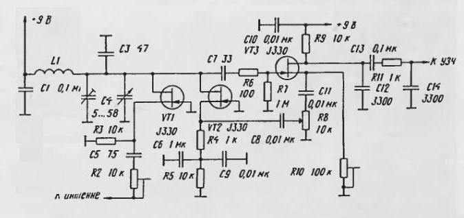

Здравствуйте! :) Наткнулся на эту схему в старом журнальчике.
Mfj 8100 регенеративный приемник. Последний из могикан.
http://s45.radikal.ru/i110/0911/11/14d19f410cf3.jpg
http://i037.radikal.ru/0911/67/662602eaa7df.jpg
Схема сразу привлекла простотой,всего 3 транзистора и отзывы в интернете вроди неплохие.Очень захотелось собрать,но тут проблема транзисторов кп303 у меня нет(есть кп307е).И кроме индуктивностей катушек ничего не указано...было бы неплохо узнать хоть примерные намоточные данные...Помогите кому не лень...

Здесь может что есть про это.
http://www.google.ru/search?hl=ru&newwi ... =&aql=&oq=
жуонал РАДИО № 4, 1997 г.
Стр. 21
(298.26 КБ) 6267 скачиваний
(210.9 КБ) 5889 скачиваний

От нечего делать и наверное из ностальгии по детству, сегодня за один день с перерывами спаял просто на «фанерке» регенератор по схеме MFJ-8100 или как его еще называют «Последний из могикан» и был очень удивлен его работой.
Полностью описание приемника есть в ж. Радио 4–1997 год.
http://publ.lib.ru/ARCHIVES/R/''Radio'' ... fax%5d.zip
Катушку сделал только одну 50 витков провода 0,25 на каркасе диаметром 15 мм
Диапазоны менял изменением конденсатора С3. Просто припаивал разные. На частоту 3 мгц получился 120 пф.
На катушке есть отвод от середины и к нему подключал когда принимал диапазон 16 метров.
Транзисторы поставил какие нашел. Первый КП307Б, два другие КП303Е, но думаю третий, т.е. в детекторе можно было бы поставить КП303А(Б, В)
КПЕ вытащил из старого лампового блока УКВ.
УНЧ как здесь.
http://radiokot.ru/forum/viewtopic.php? ... 1#p1334691
Но в принципе нужно бы добавить еще один каскад, хотя на наушники и так нормально.
Ночью на частоте 3 мгц на комнатную антенну длиной 4 метра очень даже хорошо слышны из Н.Новгорода радиолюбители из Орла и Липецка.
Квартира на первом этаже.
На 80 м SSB тоже много слышно, но не смог нормально настроиться, т.к. верньер совсем примитивный.
Радиовещательные станции в диапазоне 41 м и 49 м принимаются довольно чисто и практически без помех.
Днем слышны станции в диапазоне 25 метров, но особо хорошо слышно на 16 метрах.
Настраиваться конечно не совсем удобно, т.к. приходиться крутить две ручки, но в принципе по качеству приема он не уступает супергетеродину средней сложности которых я переделал не один десяток.
Надо будет поэкспериментировать с подобными схемами. Уж очень они подкупают своей простотой.
Что мне понравилось в данном приемнике, так это то, что при изменении глубины ПОС частота настройки практически не меняется, чем грешат многие регенераторы на транзисторах.
(10.02 КБ) 27632 скачивания

El_Gato писал(а):Где-то встречал эту схемку уже с небольшими доработками
Видел я эти доработки, но считаю, что при этом пропадает главное достоинство данного приемника, это простота схемы и конструкции данного приемника.
Считаю большим достоинством данного приемника в том, что при изменении ПОС, частота настройки практически не меняется, чем грешат многие другие регенераторы.
Единственно, как выше сказал в моем случае основной недостаток в верньере.
Для четкой настройки на станции работающие SSB нужен более совершенный верньер.
С моим примитивным верньером довольно сложно на них настроиться.

Записалось очень тихо. Наушник просто прикладывал к телефону.
Громкость при прослушивании на компьютере приходится на полную делать и днем само собой смог только на 25 метров и на 16 метров.
На 25 метров я еще ПОС подкручиваю и это слышно.
Вторая запись на 16 метров.
Станций конечно больше, но примерно они так и слышны. На 16 метрах получше, чем на 25
Как нибудь ночью попробую записать 3 мгц и что нибудь на SSВ
PS. Послушал также и ночью. К сожалению точность настройки не позволила хорошо настроиться на SSВ, хотя их довольно много, а переделывать лень, т.к. интерес пропал.
Вещалки в диапазоне 41 м и 49 м принимаются просто вплотную, но подкручивая ПОС вполне нормально можно отстраиваться от соседних станций.
Что удивительно принимает лучше, чем китайский RB-308AC который у меня лежит рядом. Приемник конечно примитивный, но все таки начинки в нем побольше, чем в этом регенераторе.
