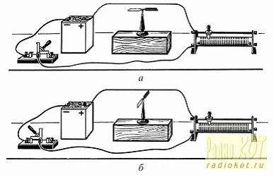

Первым свидетельством возникновения магнитного поля (МП) при протекании электрического тока был опыт датского профессора Ганса Христиана Эрстеда. В 1820 году он демонстрировал студентам тепловое действие тока. Однако случайно недалеко стояла магнитная стрелка. При замыкании цепи стрелка становилась перпендикулярно проводнику, по которому течет ток. При изменении направления тока, стрелка разворачивалась на 1800.
Рисунок 1. Опыт Эрстеда, а - разомкнутая цепь, б - замкнутая цепь [2].

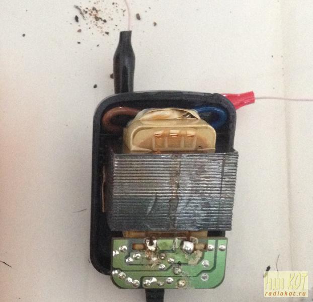

Вся история началась с того, что, будучи админом локальной компьютерной сети и постоянно сражаясь с зависаниями коммутаторов, я обнаружил, что их внешние блоки питания иногда достаточно сильно нагреваются. Один раз даже попался блок со «сгоревшей первичной обмоткой транса». В кавычках потому, что оказалось, что виноват термопредохранитель, установленный по первичной обмотке трансформатора.
Рисунок 4. Разобранный отремонтированный блок питания.
Вместо него была установлена перемычка. После этого он пролежал у меня без дела года полтора. Вспомнив про этот блок и прочитав достаточно много информации, я пришел к выводу, что причина повышенного нагрева и выхода транса из строя стало заниженное число витков в первичной обмотке. Собственно, с тех пор стало любопытно, насколько сильно будет нагреваться трансформатор, и каков будет его КПД, если его изготовить самостоятельно, с использованием рекомендуемых параметров.

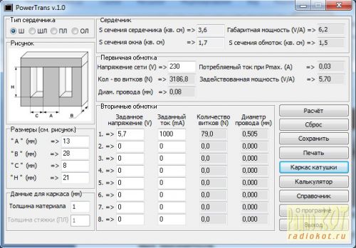

Для того, чтобы не перегружать статью расчетами и формулами, мною был создан файл, в котором имеется методичка, взятая с [5]. Сделано это для того, чтобы в случае недоступности сайта методичка всегда была под рукой. Кроме того, в файле приведены расчеты моего будущего трансформатора.

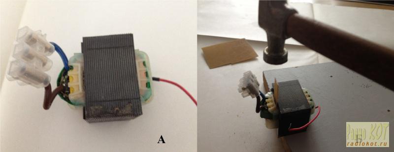

Поскольку трансформатор изготавливался на имеющемся сердечнике, то следует измерять его габаритные параметры и определить максимальную мощность, которую можно с него снять. Для этого следует извлечь трансформатор из блока, измерять толщину пакета и выбить одну пластину. Следует отметить, что трансформаторная сталь чувствительна к ударам, поэтому не рекомендуется использовать для выбивания металлические предметы типа отвертки. Я для этих целей использовал вырезанный по размерам кусочек стеклотекстолита.
Рисунок 5. Общий вид трансформатора (А) и его разборка (Б).
 После того, как пластина извлечена, приступают к измерению остальных параметров.

Когда параметры известны, можно определить произведение сечений центрального керна и окна сердечника:
Теперь смотрим пример расчета нового трансформатора в файле. Сначала следует определить, подойдет ли данный сердечник по габаритам. Для этого  вычисляем габаритную мощность, которую хотим получить в пунктах 1-3, в пункте 4 находим требуемую габаритную мощность сердечника, используя в качестве неизвестных рекомендуемые величины из таблицы 2. Чуть выше примера приведена сама формула с пояснением всех величин. Теперь, если габаритная мощность нашего сердечника больше необходимой, то он подойдет.
Затем выполняем расчет числа витков, диаметры проводов и коэффициента заполнения окна. Если он меньше 0,3, то все обмотки должны поместиться. Если расчетного диаметра провода нет в наличии, то можно взять более толстый или взять более тонкий, но несколько штук. Полученные расчетные данные:

Теперь приступим к собственно изготовлению трансформатора. Прежде всего, следует изготовить каркас. В качестве материалов используют разные материалы, но лучше всего использовать стеклотекстолит. В этом случае получается сборный каркас, который, если рассчитан и изготовлен точно, не нужно клеить. Для расчета параметров каркаса воспользуемся программой Power Trans. Программа позволяет рассчитать трансформатор и также каркас для заданного сердечника. Расчетом витков самой программы лучше не пользоваться, т.к. она дает завышенное число витков. Не забываем также, что размеры сердечника в миллиметрах, а обозначения не совпадают.
Рисунок 6. Скриншот программы PowerTrans.

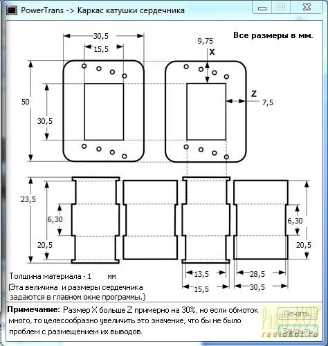

 Нажимаем на «Каркас катушки» и получаем разметку каркаса.
Рисунок 7. Разметка катушки.
Тут следует сделать следующие замечания:
1)При печати формат 1 к 1 не получиться, т.е. разметку на материале продеться делать вручную.
2)Особое внимание к деталям замка, в частности, на третью часть каркаса нижнего ряда. Там есть горизонтальные выступы по центру и сверху, которые программа выдала одинаковые. Это ошибка! Верхние выступы должны быть на 1 - 2 мм больше по краям, иначе каркас придется клеить, что я и делал… Тоже самое и для первой части нижнего ряда.
3)Перед тем как детали изготавливать, полезно их начертить на бумаге и сделать бумажный макет каркаса.

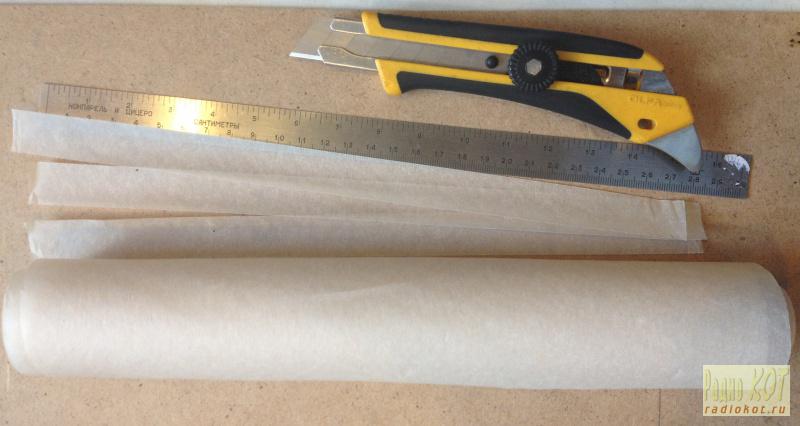

Следующей операцией является заготовка изолирующих прокладок. Они необходимы для изоляции слоев друг от друга, а также для изоляции обмоток друг от друга. Дело в том, что эмальпровод, имеет относительно невысокое напряжение пробоя, поэтому из-за отсутствия изоляции трансформатор может прийти в негодность.
В качестве материала можно использовать лакоткань, различную бумагу, фторопласт, майлар. В нашем случае будем использовать бумагу, как отличный изоляционный и доступный материал. Но видов бумаги тоже много, остановим выбор на бумаге для выпечки.
Рисунок 9. Бумага для выпечки.
Ее достоинства – дешевизна и малая толщина. Продается она в виде рулонов. Для изготовления изолирующих прокладок следует нарезать бумагу полосками, ширина их определяется шириной каркаса + небольшой запас по краям. Он необходим для того, чтобы крайние витки не проваливались в предыдущие слои. В моем случае ширина каркаса составила 18 мм, а полоски я нарезал шириной 19 мм, т.е. по 0,5 мм запаса с каждой стороны. Для отрезки я пользовался линейкой и канцелярским ножом. В этом случае они получаются ровными. Следует отметить, что недопустимо размечать полоски карандашом, так как графит, содержащийся в нем, проводит ток. Длина полосок не имеет значение, главное, чтобы ее хватало на один виток при изоляции. При этом следует не забывать, что с ростом толщины намотки длина изолирующих прокладок увеличивается, то есть изначально ее нужно брать с большим запасом.
Рисунок 10. Изготовление полосок из бумаги.

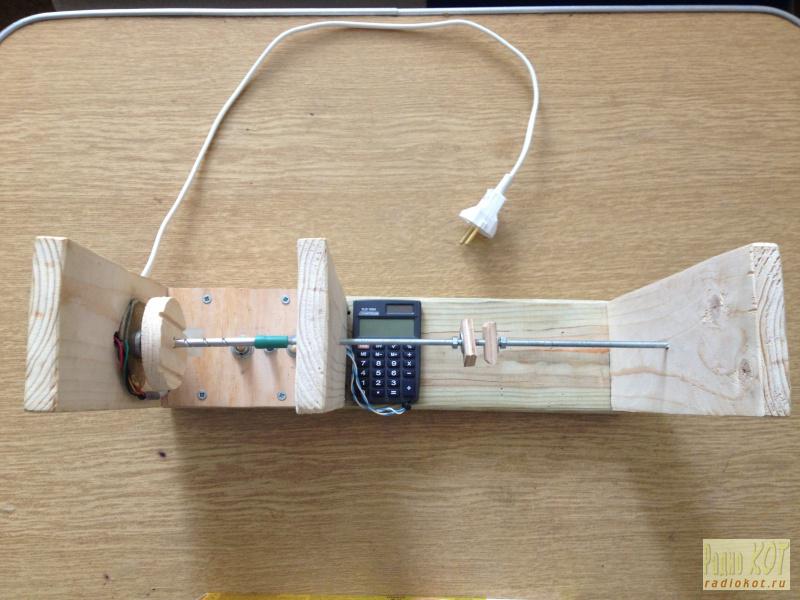

После того, как каркас готов, подогнан и проверен, заготовлена бумага можно приступать к намотке. Мотать можно можно вручную и на станке. В данном случае мотать вручную 2732 витка тонкой проволокой неудобно, поэтому был собран несложный станок со счетчиком витков.
Конструктивно станок состоит из трех стоек и основания, шагового двигателя, блока питания и управления для шагового двигателя, магнитного датчика и счетчика витков, ось для крепления каркаса и зажимов.
Рисунок 11. Станок для намотки катушек. Вид сверху.
Для изготовления основания, сначала вырезаются 4 доски и скручиваются саморезами. Затем высверливаются отверстия для двигателя и оси.
Рисунок 12. Детали каркаса станка.

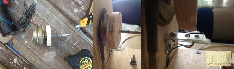

В качестве магнитного датчика используется геркон в паре с постоянным магнитом, который приклеен к деревянному кругу и насажен на ось двигателя. Сам геркон запаян на печатной плате, которая с помощью алюминиевого уголка крепится к одной из стоек.
Рисунок 13. Конструкция магнитного датчика.
В качестве счетчика используется дешевый калькулятор, его вскрывают и припаивают к кнопке «=» контакты геркона. Также в этом станке калькулятор вместо батареек питается через делитель напряжения от блока питания.
Рисунок 14. Счетчик витков.

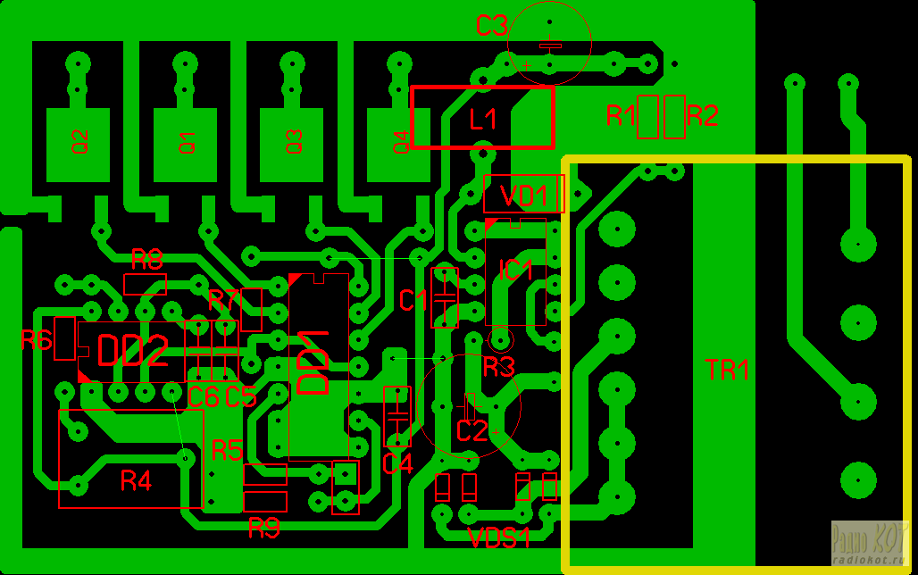

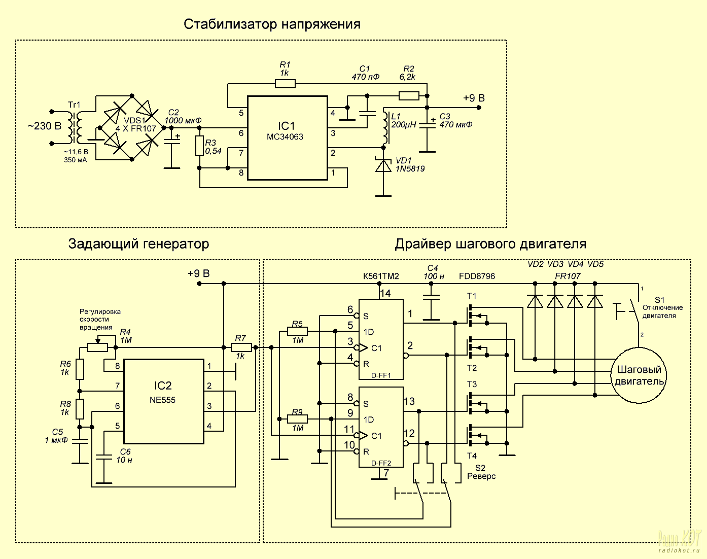

Блок питания и управления шаговым двигателем выполнен по следующей схеме [7].
Рисунок 15. Схема принципиальная электрическая блока питания и драйвера для шагового двигателя.

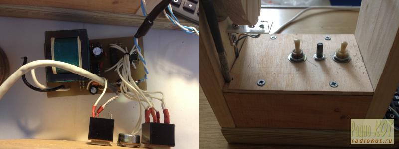

Конструктивно он помещен в деревянную коробочку. Наружу выведены тумблеры реверса, регулятора скорости и тумблера отключения шагового двигателя.
Рисунок 16. Плата драйвера и готовый блок в сборе.

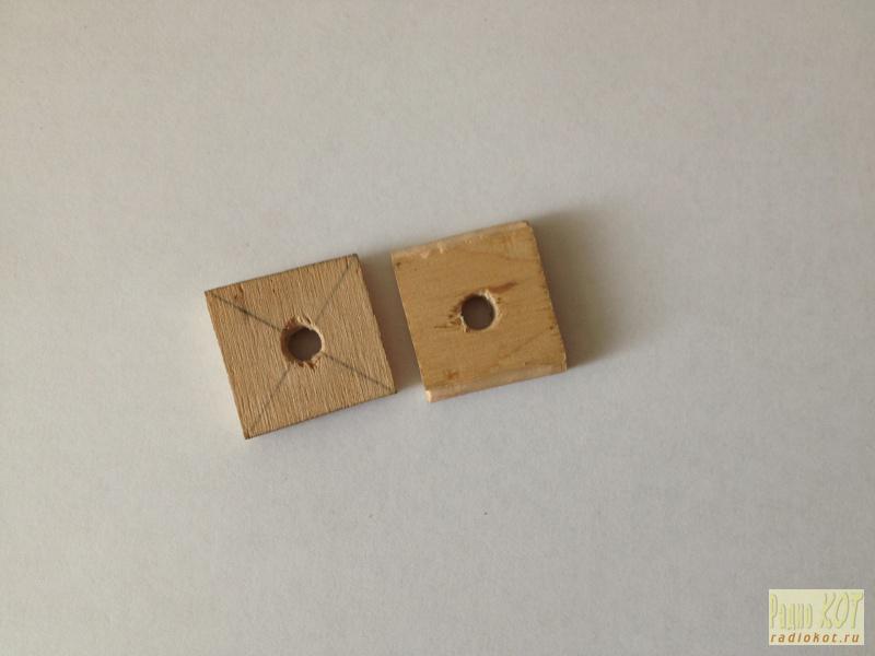

Ось представляет собой обычную железную шпильку диаметром 5 мм. Для сочленения ее с осью двигателя используется кусок резинового шланга, который плотно держит ось двигателя и ось с резьбой.
Зажимы представляют собой квадраты из фанеры, размеры которых подобраны таким образом, чтобы каркас был центрирован на оси. Зажимаются квадраты гайками.
Рисунок 17. Зажимы для каркаса.

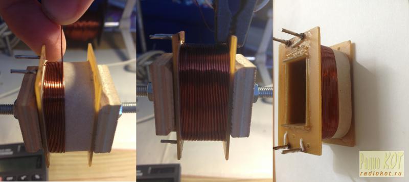

Теперь можно приступить к намотке. Для этого каркас зажимают на оси и центрируют. Напротив него ставят катушку с проводом на какой-либо оси. В моем случае – это лабораторный штатив, поставленный горизонтально. Затем кладется первый слой бумаги, причем желательно более толстой. Делается это для того, чтобы сгладить неровности каркаса и не допустить переламывания эмали провода под прямым углом. После того как она уложена, эмальпровод выводиться через отверстие, на него одевается трубочка, например, оболочка МГТФ, по длине от вывода до нижнего края щечки. С другой стороны щечки провод заклеивается полоской бумажного скотча, чтобы не произошло межвиткового замыкания.
Рисунок 18. Начало намотки.
Затем начинают вращать каркас, следя, чтобы намотка проходила виток к витку. В данном случае  бумажная изоляция клалась через 2 слоя. Это оптимальный вариант, так как при при большем числе слоем было очень сложно наматывать виток к витку. При 2-х слоях намотка проходила достаточно легко. Мотаем 2732 витка виток к витку (24 слоя), не допуская провалов намотки на предыдущие слои…
Рисунок 19. Процесс намотки

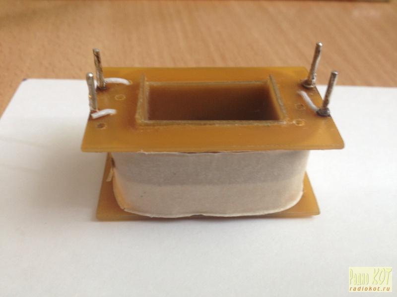

Через 17 часов первичная обмотка готова, выводим к выводу, одеваем трубочку, припаиваем и прозваниваем ее мультиметром. Если нет обрыва и есть некоторое сопротивление, то продолжаем. Теперь кладем 2-3 слоя бумаги для межслойной изоляции и наматываем вторичнyю обмотку. На вторичке можно межслойную изоляции не класть, так как получается всего 2,5 слоя и провод достаточно толстый.
Рисунок 20. Намотка вторичной обмотки.
Намотав 75 витков, паяем к выводам, проверяем тестером, докладываем пустоту бумагой до выравнивания с проводом и кладем 2-3 слоя бумаги для изоляции провода от сердечника, причем конец полоски желательно оставить со стороны сердечника. Так конец будет закрыт. Получиться красиво и не оторвется. Все, теперь катушка готова.
Рисунок 21. Готовая катушка.

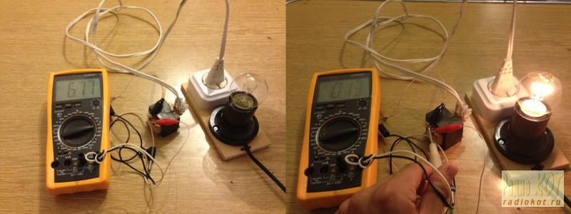

Далее его следует испытать. Для этого трансформатор включают в сеть через последовательно включенную лампочку накаливания от холодильника. При этом она должна вспыхнуть и погаснуть. Если замкнуть вторичную обмотку, то лампочка загорится почти полным накалом. Если так и есть, то исключаем лампочку и выжидаем примерно 30 минут. При этом температура изделия должна быть комнатной или немного выше. Далее следуют испытания под номинальной нагрузкой в течение нескольких часов. Если трансформатор нагревается до 50-60 0С, то можно считать его полностью рабочим и использовать по назначению. Вероятность, что он подведет, будет весьма низка.
Рисунок 26. Испытание трансформатора.
