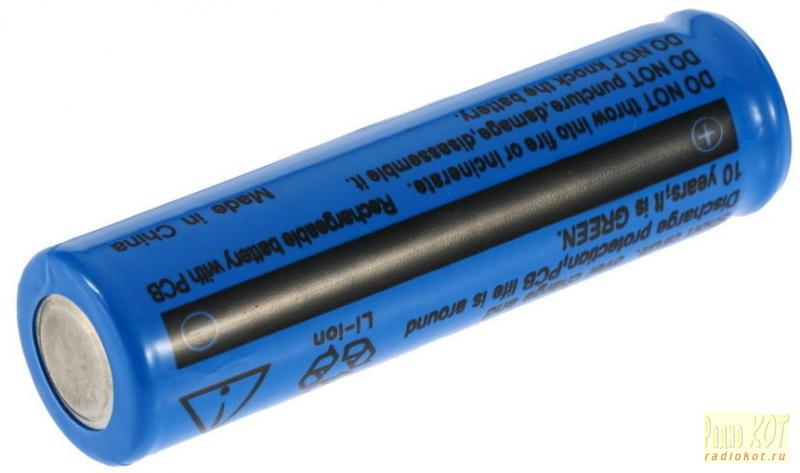

Самыми народными сейчас считаются Li-ion аккумуляторы формата 18650. Они доступные, не дорогие и достаточно ёмкие. Их можно извлечь из батарей ноутбуков, батарей для другой аппаратуры, ну или просто приобрести в интернет-магазине.

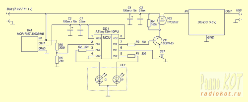

Для решения выше описанной проблемы была придумана небольшая схема на МК. Не смотря на простоту, схема умеет делать следующее:
- автоматическое определение количества банок в батарее (1-3);
- 4 уровневая индикация уровня заряда;
- защита батареи от переразряда;
- электронное управление выходом;
- вольтметр с точностью до 0.1В;
- режим “во что б это не встало” (имитация отсутствия защиты от переразряда).

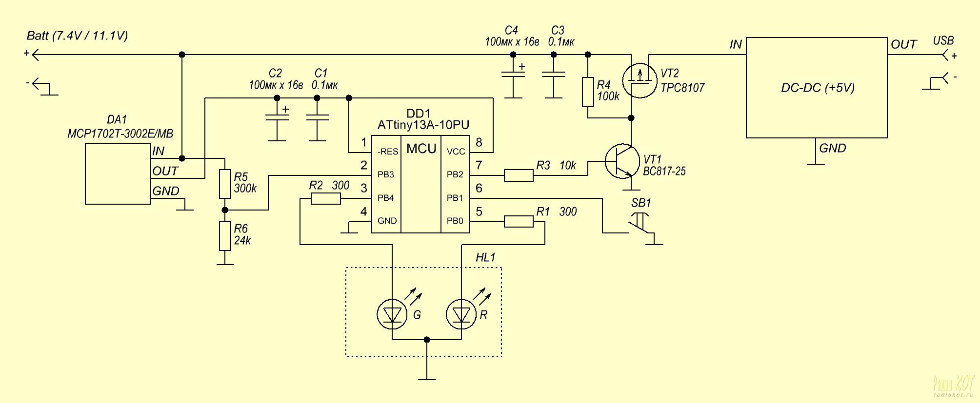

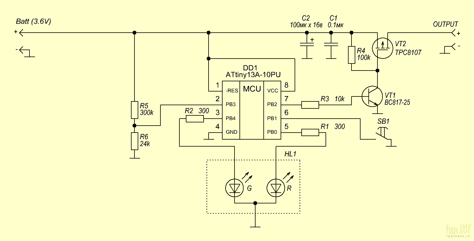

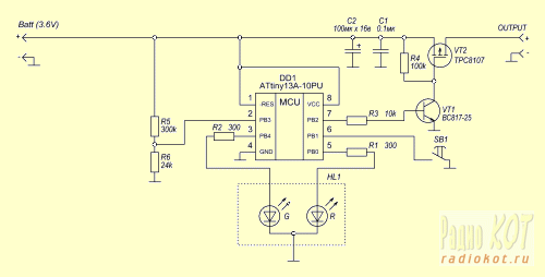

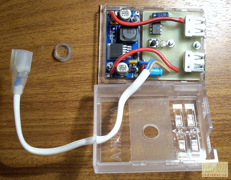

Ниже представлено 2 варианта схемы, отличаются они лишь наличием и отсутствием стабилизатора на 3 вольта. Это связано с тем, что при использовании одной банки с максимальным напряжением 4.2 вольта МК можно питать непосредственно от батареи. В случае питания от двух или трех банок уже требуется стабилизация напряжения, что бы не вывести из строя МК. Прошивка при этом одна и та же, она автоматические определит сколько банок было подключено.
В качестве примера использования в схему со стабилизатором добавлен еще понижающий стабилизатор на 5 вольт и выход на USB. Это вариант применения схемы в качестве мобильного зарядного устройства. Но вместо стабилизатора на 5 вольт можно подключить любую другую нагрузку.
В конструкции применен МК ATtyny13. Можно использовать совершенно в любом корпусе с любыми буквенными индексами, прошивка от этого не меняется. В качестве стабилизатора DA1 допускается применение любого стабилизатора на 3-3.3 вольта, но тут следует обратить внимание на его энергопотребление. Дело в том, что, например, микросхема LM1117-3.3 без нагрузки потребляет около 3 мА, что в случае длительного соединения с батареей довольно быстро может ее разрядить и даже переразрядить. Поэтому следует выбирать стабилизатор с наименьшим током потребления. Сам же МК потребляет менее 1 мА в дежурном режиме и чуть более 1 мА в активном. Прошивка написана таким образом, что бы максимально снизить потребление. Транзистор VT2 можно найти на плате контроллера отслужившей батареи ноутбука, либо заменить его другим P-канальным мосфетом с низким управляющим напряжением на затворе. Остальные детали не критичны.
Теперь небольшая инструкция по применению. Вариант прошивки 1:
Этот вариант больше подходит для мобильных ЗУ и т.п. стиля использования.

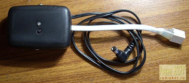

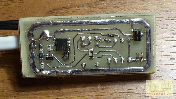

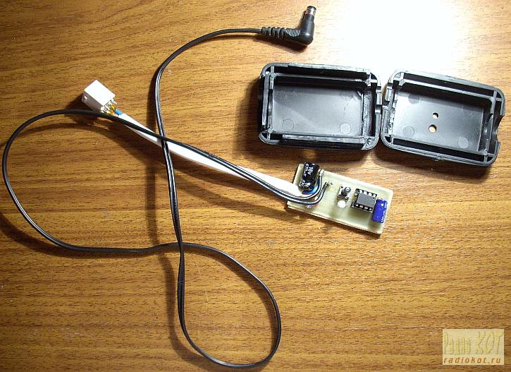

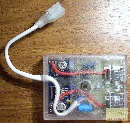

Далее несколько фотографий платы и готовых устройств:
