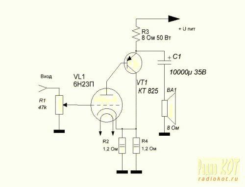

С Днем рождения, уважаемый РадиоКот! В качестве подарочка предлагаю простой гибридный усилитель.
В журнале "Радиолюбитель" 2008, № 4 Владислав Креймер опубликовал статью " Святая простота или бестрансформаторный лампово-транзисторный усилитель мощности". В ней описан простой гибридный усилитель на лампе 6Н23П и транзисторе КТ825. Простота предложенной конструкции и обещанные высокие параметры звука доступны для повторения даже начинающему радиолюбителю.
Рис.1. Принципиальная схема усилителя
Не буду вдаваться в описание конструкции этого усилителя, все это подробно описано в первоисточнике [1].
И хотя редакция уважаемого журнала  "Радиолюбитель"  отметила некоторые недостатки в конструкции усилителя, а на форумах  в Интернете было много мнений как "за" так и "против", мною было принято решение собрать этот усилитель.

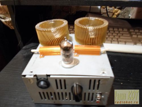

За основу был взят корпус от блока питания ATX, монтаж из-за малого количества деталей был выбран навесной. Давно уже валялись без дела два симпатичных круглых радиатора от какого-то древнего "Пентиума" бронзового оттенка и два мощных резистора китайского происхождения сопротивлением 8 Ом соответствующего цвета. Силовой трансформатор использован от  древнего ИБП APC BACK UPS CS 500 с небольшой доработкой (об этом чуть ниже). Все прочие радиодетали имелись в наличии.

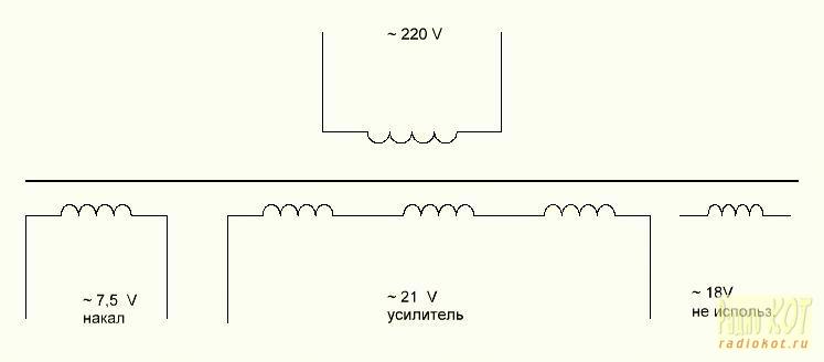

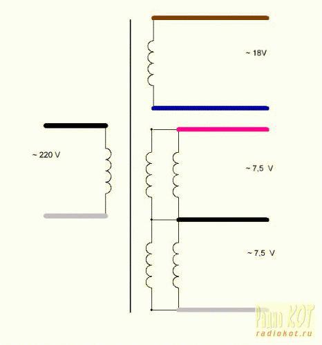

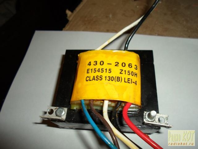

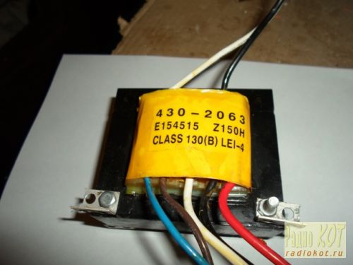

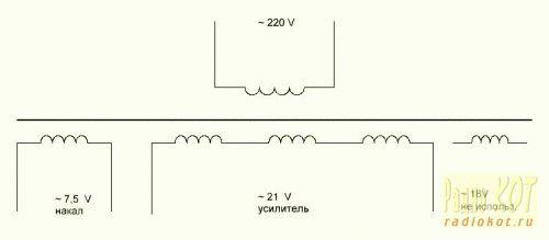

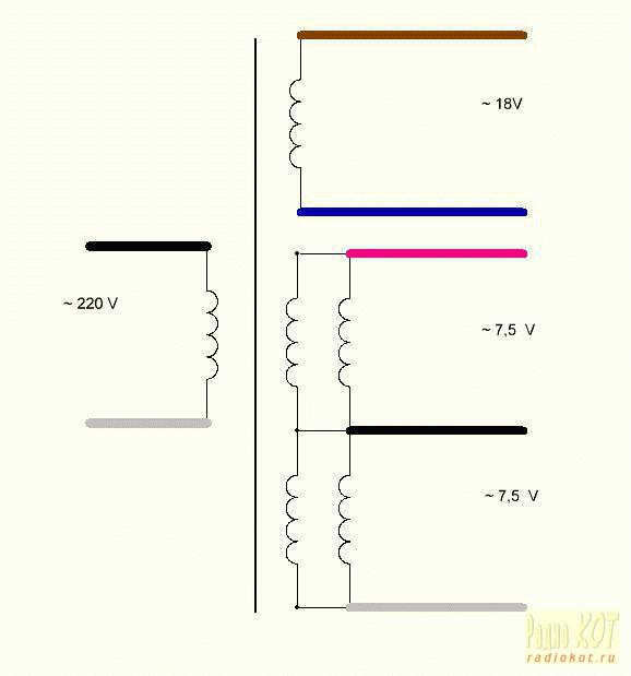

Силовой трансформатор от  UPS  имеет первичную обмотку (белый и черный провод), вторичные обмотки примерно 8+8 вольт (белый, черный и красный провод) и обмотку 18 вольт (синий и коричневый).
Фото 1. Внешний вид трансформатора .
Рис.2. Принципиальная схема трансформатора.

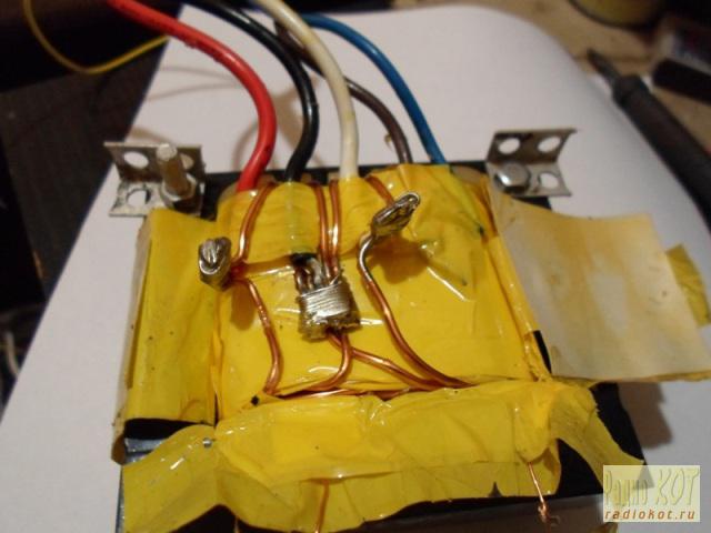

Как показало "вскрытие" трансформатора, нужная нам вторичная обмотка 8+8 вольт состоит из включенных параллельно-последовательно 4-х обмоток. У трансформатора была аккуратно удалена изолирующая внешняя прокладка. Вторичные обмотки разделены по одиночке и включены заново для получения требуемых напряжение (три – последовательно, одна - на накал).
Фото 2. Вид трансформатора после вскрытия.
Рис.3. Схема трансформатора после доработки.

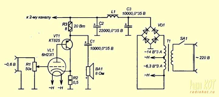

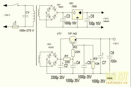

По причине отсутствия качественных электролитических конденсаторов большой емкости и дросселя, было решено использовать Умножитель ёмкости в фильтре блока питания усилителя класса "A" [2].
Напряжение вторичной обмотки доработанного трансформатора немного превышает нужные 6,3 Вольта , поэтому накал радиолампы решено было запитать постоянным стабилизированным напряжением  6 Вольт через простейший стабилизатор.
Рис.4. Схема Блока питания.
Рис. 5. Схема усилителя

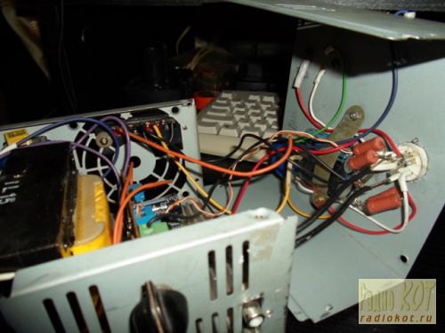

Монтаж выполнен навесным способом. Все "земляные" проводники соединяются в одной точке. Выходные транзисторы установлены на радиаторы через "родные" слюдяные прокладки с использованием термопасты. Транзистор блока питания так же установлен через изолирующую прокладку на небольшой радиатор, прикрученный к корпусу. Накал радиолампы подключен двумя проводниками от "витой пары".
Настройки усилитель не требует, нужно только проверить напряжение на эмиттере выходного транзистора 10-12 Вольт.
Фото 3.  Монтаж усилителя.

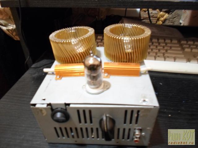

Фото 4.  Внешний вид усилителя
Теперь, затаив дыхание, включаем питание. После прогрева накала радиолампы в звуковых колонках не слышно фона, помех и возбуждения. Ура! Заработало! Включаем музыку и наслаждаемся звучанием.
Теперь, когда усилитель работает в макетном варианте, остается только сделать "всё красиво", т.е. придать законченный , товарный вид.
