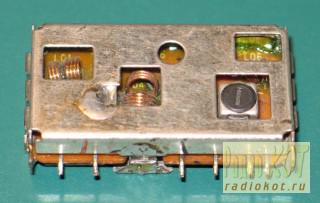

 Приемник безусловно простой но судя по отзывам и собственному опыту повторения имеет довольно низкую чувствительность. Хорошо тем кто живет недалеко от мощных УКВ радиостанций, а если нет? Конечно, чувствительность можно значительно поднять настройкой, но откуда у начинающих высокочастотный ГСС, да и процесс намотки катушек требует опыта. Помню то, как неоднократно пришлось перематывать катушки самому в своем первом «Электроника-Контур80». Потом начал искать схемы попроще с минимумом намоточных элементов. Также помню, как занимался разбором различного радиохлама. Собственно именно из этого и родилась идея. У меня скопилось несколько УКВ-тюнеров от различных китайских магнитол. Только все эти тюнеры имеют выход ПЧ 10.7. Так почему бы не использовать ПЧ-НЧ тракт м/с ТА8164(ТА2003). В идеале моточные элементы можно вообще исключить а все что нужно настраивать уже настроено в тюнере.
Как правило, большинство подобных тюнеров – это небольшая коробочка размеров с половину спичечного коробка и имеют 6 выводов. Выводы располагаются в произвольном порядке поэтому крайне желательно прежде чем выпаивать тюнер, переписать расположение выводов, либо поискать документацию и схему на магнитолу.
Назначение выводов
ANT – подключение антенны
AGC – автоматическая регулировка усиления (АРУ), в большистве дешевых моделей не используется и подключен через резестивный делитель
VDD(бывает V+) – питание
VT – напряжение настройки
OUT – выход ПЧ 10.7 МГц
OSC – выход частоты гетеродина (используется для синтезаторов частоты), в простейшем случае вообще никуда не подключаем. (Все же приемник с синтезатором частоты довольно сложное устройство)
Экран самого тюнера одновременно является и общим проводом (GND)

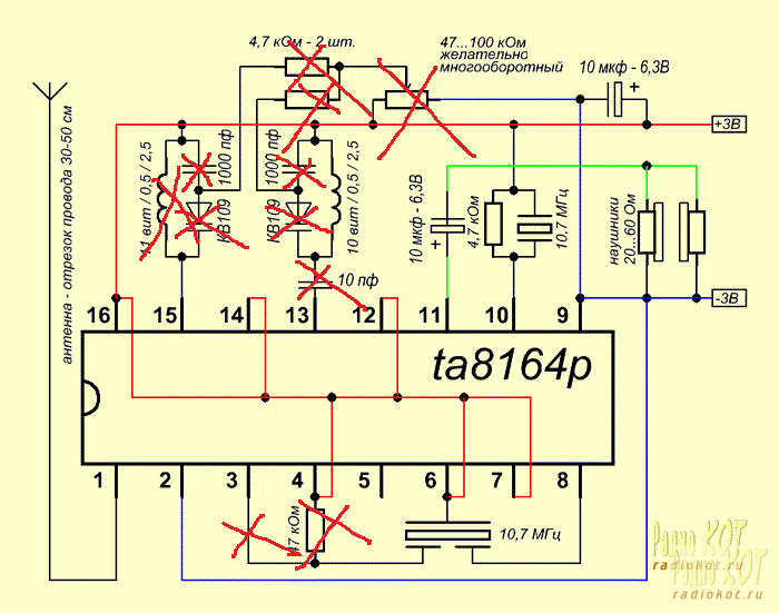

С выводами тюнера разобрались. Теперь берем схему приемника и удаляем все что зачеркнуто
Как видим, мы полностью избавились от намоточных элементов и элементов настройки. Настройка будет происходить в самом тюнере. Далее еще один нюанс – МАКСИМАЛЬНОЕ напряжение питания м/с ТА8164 8В, а тюнера обычно питаются напряжением 8.5-9В. Значит нужно дополнительно понизить напряжение. Опять же для упрощения конструкции проще всего использовать интегральный стабилизатор КРЕН5 (7805)

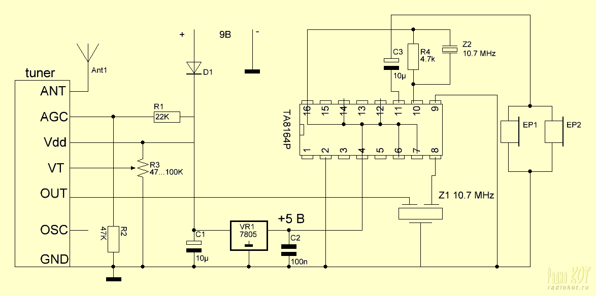

Итак, соединяем тюнер и "остатки" схемы приемника
Я специально постарался придерживаться стиля статьи-оригинала чтобы было проще понять суть модернизации. Вывод AGC подключен к резестивному делителю. Номиналы резисторов R1,R2 не сильно критичны, важнее выдержать их соотношение 1:2. 22кОма и 47 кОм были взяты из схемы магнитолы. После выяснилось, что могут быть любые в пределах 22-51 кОм и 47-100 кОм. Резистором R3 выполняется настройка на радиостанцию, поэтому желательно применить многооборотный. Так как у большинства тюнеров питание немного ниже 9В понизить его можно подключив диод D1, который одновременно будет служить защитой от неправильного подключения питания. Диод абсолютно любой я использовал 1N4007. Все остальные детали – из статьи. Дискриминатор Z2 точно также можно заменить соответствующим контуром

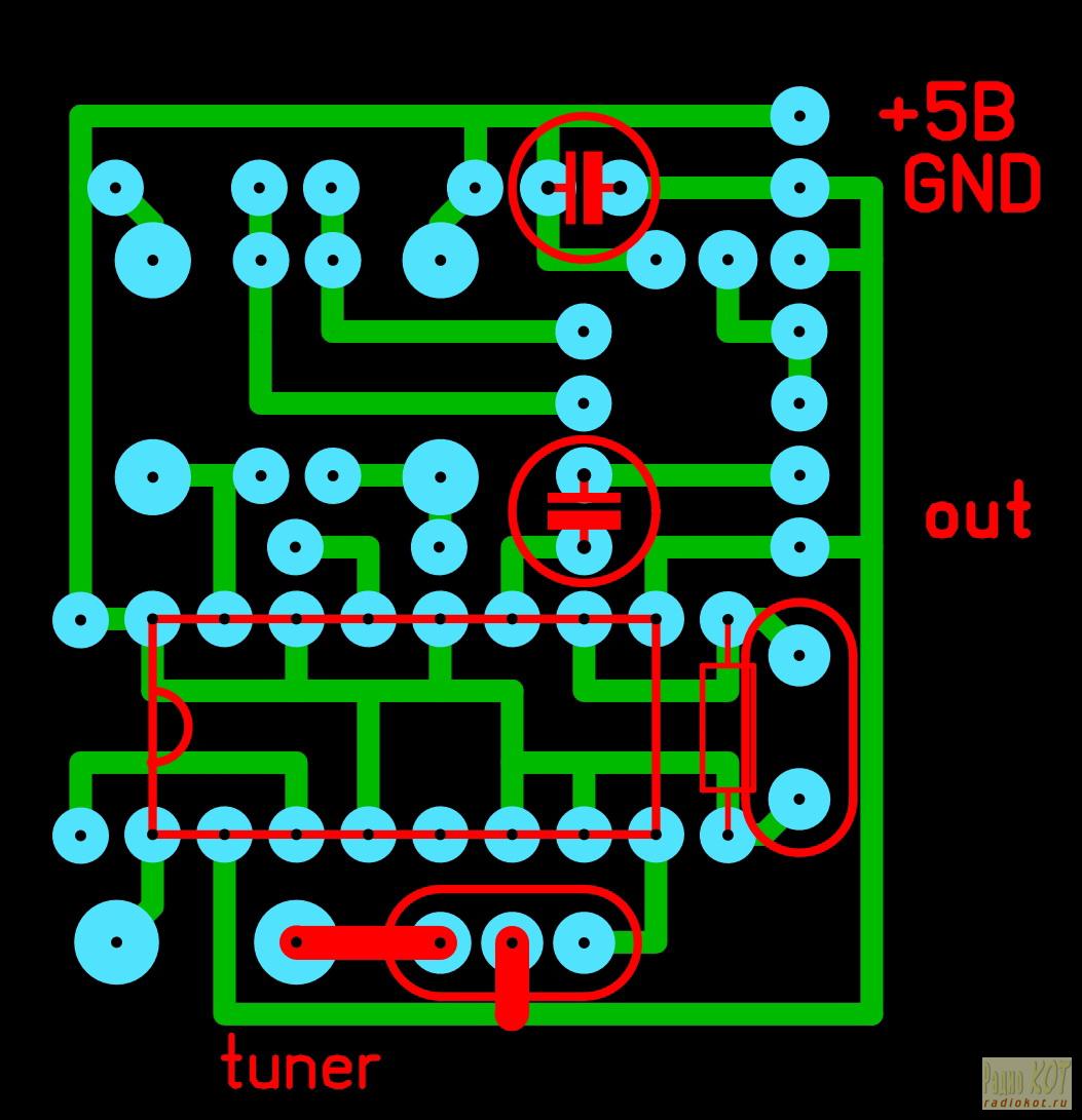

Печатная плата всего приемника не разрабатывалась, так как расположение выводов тюнеров может быть различным. Резисторы R1 и R2 припаиваются непосредственно к выводам тюнера. Конденсаторы С1 и С2 к выводам стабилизатора 5В. Сам тюнер соединяется проводами с печатной платой приемника. Печатная плата приемника немного доработана. Удалены (можно просто перерезать) две дорожки и установлена перемычка (в данном случае средний вывод фильтра подключен не к + питания, а к общему проводу. Также просверлено одно дополнительное отверстие для подключения тюнера (можно просто припаять к выводу фильтра 10.7 МГц)
Дополнительные дорожки выделены красным. Удаленные элементы я также убрал с платы
Модернизированный таким образом приемник показал значительно лучшую чувствительность. Полностью отпала необходимость настройки – у меня запустился сразу после включения
