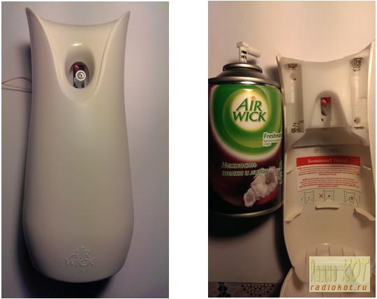

    Мне в лапы попалась вот такая моделька (Рисунок 1), покупать ее не пришлось, был подарен на работе еще в канун 23го февраля… Даааа…много нынче воды утекло с того момента…Работал он и день и ночь, и покупались баллоны к нему и запах он менял, в общем радовало. Но были и печальные моменты:
  1. Баллоны достаточно быстро заканчивались, а стоят они не мало;
  2. Бывало он просто пугал, когда ты находишься с ним в одной комнатушке и тут он: «ПШИК», а ты: «ОЙ!»;
  3. В небольшой квартирке его «ПШИК» по ночам раздражал и был бессмысленным.
Рисунок 1 – Вид дорабатываемого Air Wick

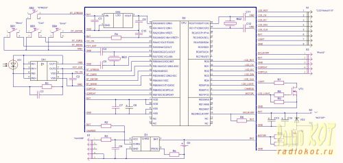

    Ну что, пришло время рисовать схему? На Рисунке 2, представлен эскиз принципиальной схемы нашего устройства. Полный перечень элементов, включая те, что нашлись в сундучке, будет вложен в архив 01.rar.
Рисунок 2. – Эскиз принципиальной схемы устройства

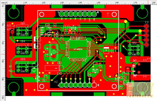

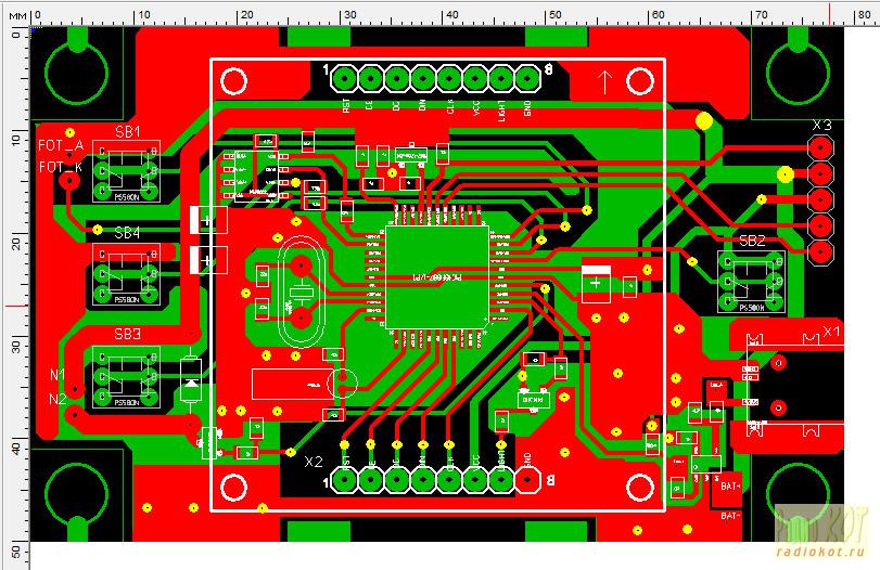

    Не будем медлить, делаем печатную плату… Для меня самой оптимальной программой для разводки плат с технологией ЛУТ является Sprint-Layout. Давно в ней работаю, приходилось разводить различные платки, от мала до велика. Для тех кому лень устанавливать и разбираться с этой программкой, в архивах вложил готовые картинки платы в Microsoft Word 2010, что называется «хватай и беги», ну или вставляй фотобумагу в принтер и печатай. Для своих конструкций как-то давно купил фотобумагу Lomond с плотностью 120 г/м2, вот все никак не закончится. В дальнейшем думаю попробовать что-то от самоклейки или заказать на ebay потоньше, получше. С этим вариантом у меня частенько приходится работать иголкой и только потом уже травить. Весь процесс ЛУТа описывать не буду, он в общем-то мало чем отличается от обычного. Есть одна особенность, т.к. плата получается двусторонняя, Рисунок 3, после распечатки листа документа Word, необходимо совместить два слоя платы. Я делаю это так:
  1. Вырезаем две картинки, резать нужно НЕ ПО КОНТУРУ, а с отступлением 1 см от края рисунка;
  2. Вырезав два рисунка, вооружаемся небольшим степлером и совмещаем рисунки, тут нужно быть аккуратным и не наворотить лишнего. При совмещении двух рисунков, необходимо периодически поглядывать на плату, Рисунок 3. Совмещать рисунки необходимо напечатанной стороной друг к другу;
  3. Совместив две картинки аккуратно пришлепываем их степлером с трех сторон, не повредив тонер;
  4. Когда все это у нас проделано, вырезаем плату из двустороннего стеклотекстолита, зашкуриваем ее, если потребуется. В дополнении, я еще старой зубной щеткой чищу плату зубным порошком, не пастой, а именно порошком, тогда медь напоминает по цвету молоденького поросенка Хрюшу;
  5. Вставляем плату в наш конвертик, смотрим на просвет и совмещаем края, если плата немного больше чем распечатанный рисунок, ничего страшного, подпилить ее можно будет после травления.
  6. Плата в конвертике, пора утюжить?! Поутюжив одну сторону, переворачиваем плату на другую, опять утюжим и так не более 3-5 мин.
  7. Проутюженную плату я кладу в старую книгу и ставлю минут на 10 под парочку 10 килограммовых блинчиков от гантелей.
  8. По истечении времени, достаю, кладу плату под тонкую струю теплой воды и потихоньку этой же зубной щеткой счищаю бумагу. Чистить нужно без усилия, иначе можно опять получить «Хрюшу». Те места, где бумага не счистилась прохожу аккуратно иголкой.

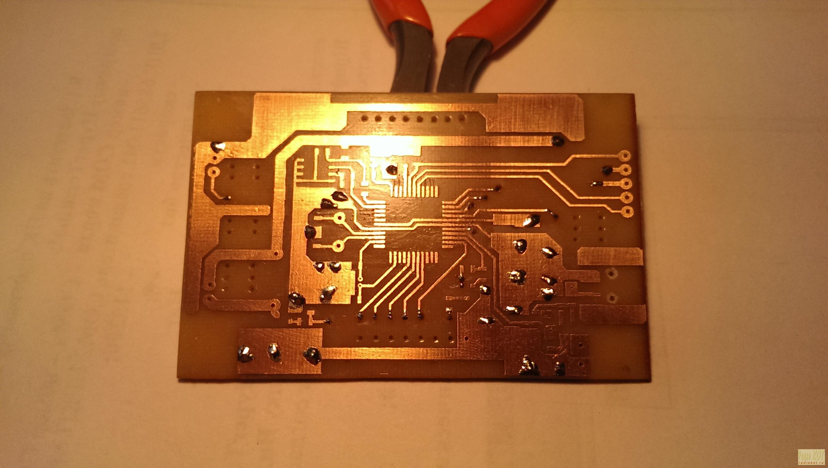

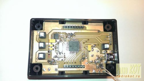

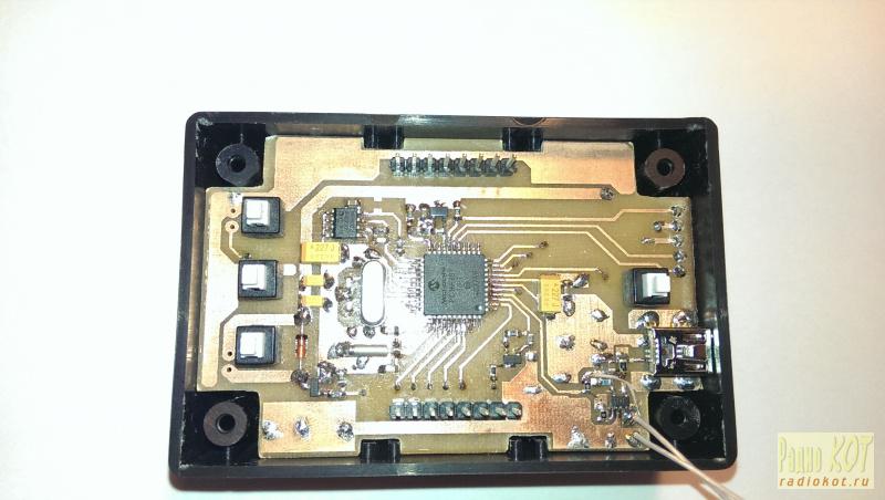

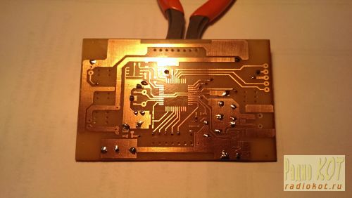

  9. Вот и пришло время травить. Раствор, ну здесь мне помогли наставления уважаемого Murlock со своей статьей: «Безопасный общедоступный состав для травления меди в домашних условиях» https://radiokot.ru/lab/hardwork/62/. Перекись+лимонная кислота+соль = вещь! Кладем плату, периодически побалтываем и минут через 20-30 получаем результат, Рисунок 4, Рисунок 5.
Рисунок 3 – Вид печатной платы в программе Sprint-Layout
Рисунок 4 – Внешний вид печатной платы после травления, слой Top
Рисунок 5. – Внешний вид печатной платы после травления, слой Bottom
   Как видно из Рисунка 4 и Рисунка 5, на плате уже раззенкованы некоторые отверстия, чтобы предотвратить контакт с земляными полигонами. А так же, в плате уже пропаяны переходные отверстия, для этого:
  1. Берем МГТФ провод, сечением 0,07 мм, делим его пополам, вставляем в просверленные переходные отверстия, запаиваем с одной стороны;
  2. Со второй стороны откусываем кусачками, что бы от поверхности платы выступало не более 1 мм;
  3. Пропаиваем вторую сторону и так для всех переходных отверстий.
   Более подробно о том каким диаметром сверла сверлить отверстия и как они обозначены, а также какие отверстия необходимо зенковать, описано в файле ReadMe.doc, архива 01.rar.

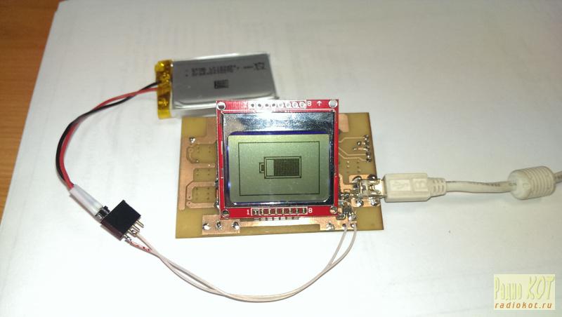

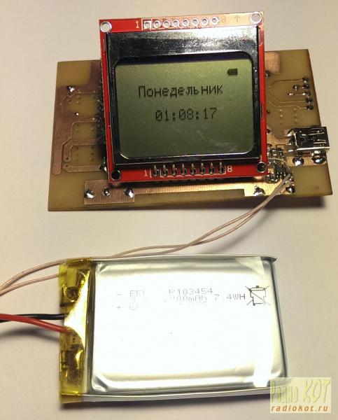

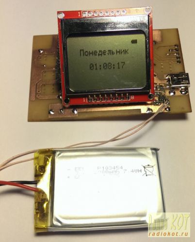

   Плата готова к запайке, часть элементов, которая была найдена уже может быть запаяна, и потихоньку можно писать и отлаживать программное обеспечение для контролера, а там и недостающие части в магазине соберут, их можно будет запаять позже. Не прошло и недели, и вот что получается, Рисунок 6, Рисунок 7.
Рисунок 6. – Внешний вид на половину собранной платы, основной экран
Рисунок 7. – Вид экрана при зарядке АКБ от USB

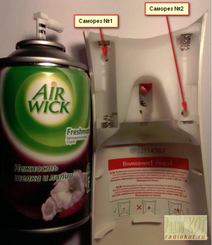

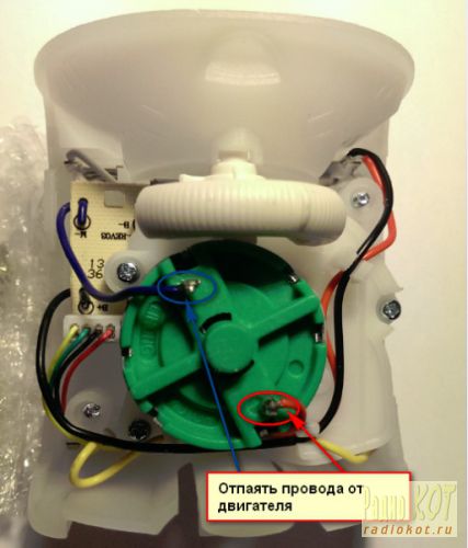

   Большая чать работы проделана, пока есть время и нет недостающих деталек, расскажу вам как доработать магазинный Air Wick. Там тоже все проще простого:
  1. Выключить прибор с помощью поворота переключателя на его задней стенке, мало ли пока вы будете с ним возиться он будет нервничать и пшикнет вам в лицо;
  2. Вытащить батарейки или аккумуляторы, чем вы там его «подкармливаете»;
  3. Вытащить баллон с освежителем, отставить его в сторонку, подальше от паяльника, с чем черт не шутит, может же и бахнуть;
  4. Отвернуть несколько саморезов, Рисунок 8, и вытащить его родные «мозги», Рисунок 9;
  5. Вынимать плату большого смысла нет, она не помешает, да и даже если у вас что-то не получится или моя идея не понравится, вы всегда сможете вернуть свой освежитель к старой жизни, поэтому здесь необходимо только отпаять провода от двигателя, Рисунок 9;
  6. На место отпаянных проводов припаять провода необходимой длины, и сечением не менее 0,2 мм. Так например, сам Air Wick вы можете расположить на полу, а коробочку с новыми «мозгами» где-то на стенке, поэтому длину этих проводов подсчитайте уже сами;
  7. Припаянные провода на втором конце для удобства можно пометить маркером (где «+», а где «-», они должны соответствовать «+» и «-» на двигателе). В Air Wick эти провода можно вывести через отверстие в задней стенке;
  8. Провода подпаяны, собираем устройство в обратном порядке, вставляем баллон с освежителем и закрываем наш Air Wick.
Рисунок 8. – Расположение саморезов в корпусе устройства
Рисунок 9. – «Мозги» устройства, вид с тыльной стороны

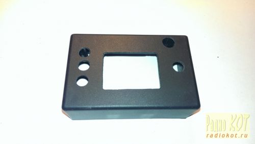

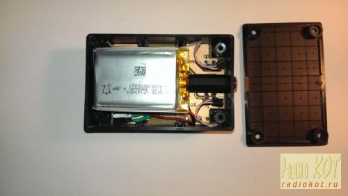

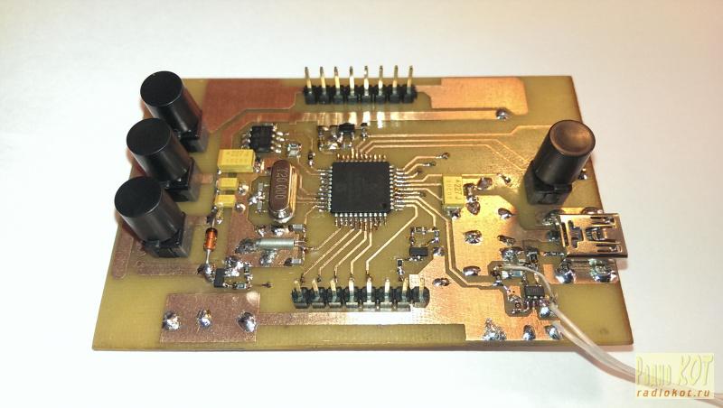

   Дождавшись недостающих деталек, допаиваем их, доделываем ПО, перепрошиваем контроллер и смотрим, что функционал работает как нужно, Рисунок 10. Если все в порядке, приступаем к корпусу. За основу был взят магазинный пластиковый корпус G1020B,размером 83х54х30 мм, собственного под его размеры и была заточена плата, Рисунок 11.
Рисунок 10. – Вид запаянной платы прибора, без LCD
Рисунок 11. – Вид обточенной платы для установки в корпус G1020B

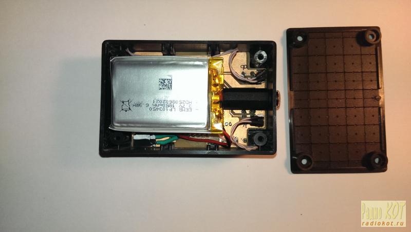

   Необходимые отверстия в корпусе были сделаны с помощью установки Dremel Work Station 220 и небольшого гравера Dremel Model 200. Собственно вот что у меня получилось, Рисунок 12.
Рисунок 12 . – Вид просверленного корпуса под установку печатной платы
Рисунок 13. – Размещение всех элементов внутри корпуса
   Вроде бы все готово, основные моменты описаны, возможно что-то я упустил, но об этом могу рассказать на форуме или по почте. Собираем все в кучу и наслаждаемся работой по требованию. В качестве итога того, что получилось, снял небольшое видео работы устройства. Всем удачи!
