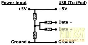

Данный ИБП, охютить, неверно, ИАП - вО! ИАП предназначен для бесперебойного питания светодиодного двенадцативольтового освещения в квартире, ИАП будем размурлычивать как Источник Аварийного Питания. На выходе у этого прибора 12 вольт, но предусмотрена возможность подключения и повышающего преобразователя напряжения 220v - схема этого преобразователя выбирается на ваше усмотрение. Кроме того, данный ИАП позволяет позаряжать любые USB аксессуары, в т.ч. некоторые современные телефоны: у моего хозяина телефон марки iphone 4й модели, как и у всех килькофонов, мур... что это я, яблокофонов.... простите меня усастого... у данных гаджетов хитрая система зарядки что обычные ЮСБ порты они не воспринимают, пишут ошибку зарядки, либо аксессуар не поддерживается. Для того чтобы ваш i-гаджет мог заряжаться распаиваем USB порт по следующей схеме:

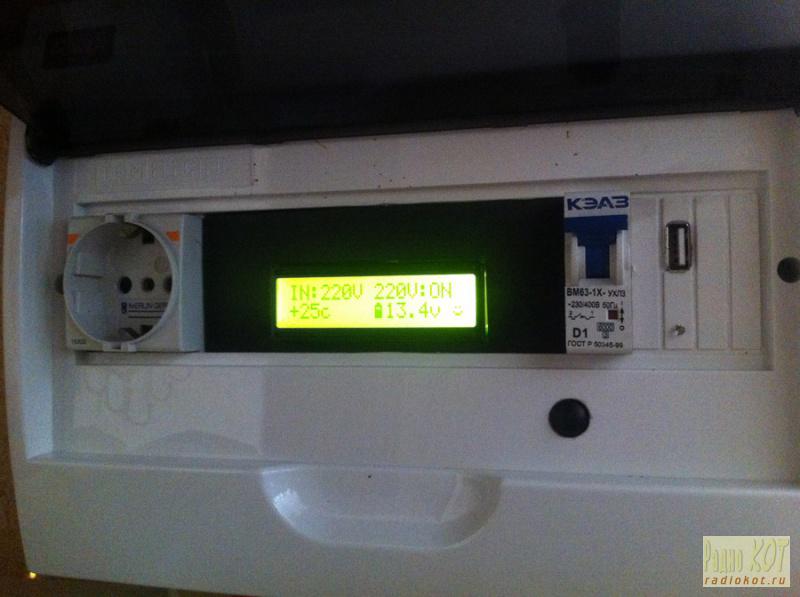

Принцип и алгоритм работы у ИАП следующий: При первом включении на ЖКИ дисплее выводится заставка (название устройства), затем выводится рабочая информация. Всего дисплей разделен на четыре условых частей, в каждой части отображается своя информация. Текущее состояние по питанию - 220 или 12 вольт, означает что устройство работает от сети 220 вольт либо от внутреннего аккумулятора 12 вольт. Когда в сети 220 пропадает напряжение устройство немедленне переходит на внутреннее питания, емкость по питания порядка 4700мКф позволяет это сделать без сбоев и сбросов. Если напряжение в сети 220 появляется то система переходит на "сетевое" питание, все это сопровождается отображением информацией на ЖКИ экране.
В устройстве есть индикатор заряда аккумулятора а так же статус в чистенных значениях, при напряжении ниже 118 если мне не изменяет моя кошачья память, начинает мигать светодиод. Функцию отключения АКБ от разряда я встраивать не стал т.к. устройство у меня снабжено заказанной с китая платой подзарядки АКБ 12в с функцией отключения. Далее, чтобы моей кошачьей морде следить за температурой в устройстве есть термометр, который реализован на широко известном в кошачьих кругах датчике температуры DS18B20. Ну и ко всему остальному, в крайней правой части индикаторы улыбается или иногда грустит смайлик =) Думаю суть его понятна, но на всякий опишу: улыбается - значит все хорошо, грустит значит все плохо, очень плохо... напряжения 220 нет, акб сел, котЭ грустит...

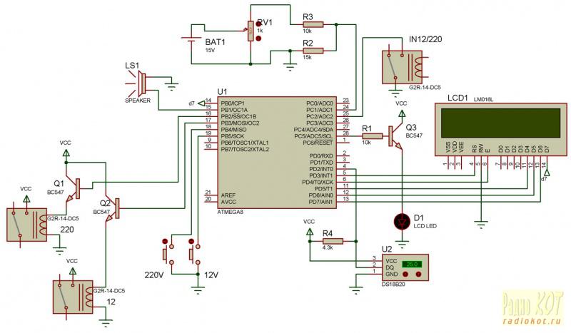

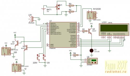

Часть 2. Принципиальная схема
Схема проста как мой хвост и усы, не содержит ничего такого дефицитного что было бы тяжело найти в наш 21й век... Дисплей любой марки на 16 символов и 2 строки, русскоязычный или нет без разницы. Контроллер с любым индексом. Схема кликабельна, тыкайте лапами! (не в монитор). Думаю мне мои пушситые обьясняться в этой части особо нечего, поехали дальше...

Стащив у своего телефон быстренько так нащелкал пару фотокартинок, вы только молчите, не хочется получать потом по своей рыжей морде... (хоть она у меня и не рыжая, но хозяин именно так и обзывает).

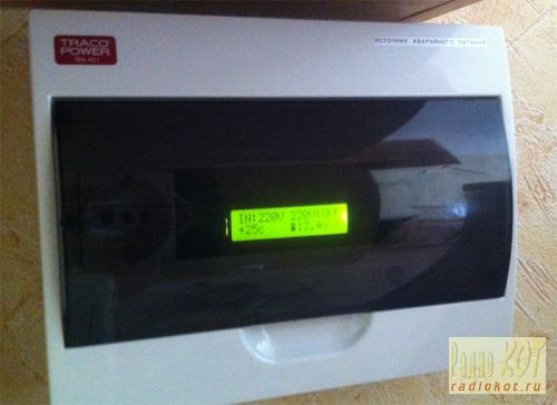

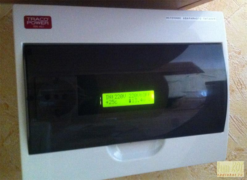

Ну, это общий вид, оформлен в корпус для автоматических выключателей, продается такой в магазинах электротоваров и стоит порядка 500 рублей.

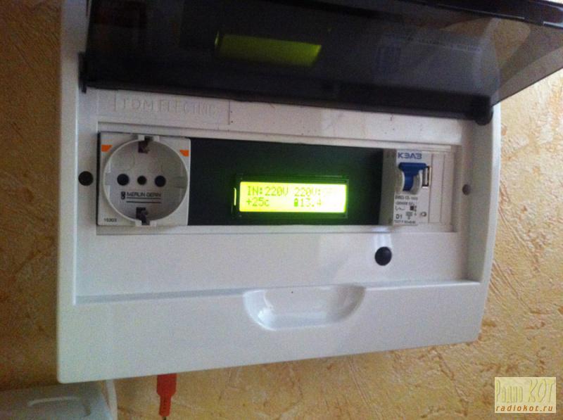

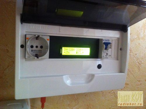

Под крышкой все красиво и аккуратно...

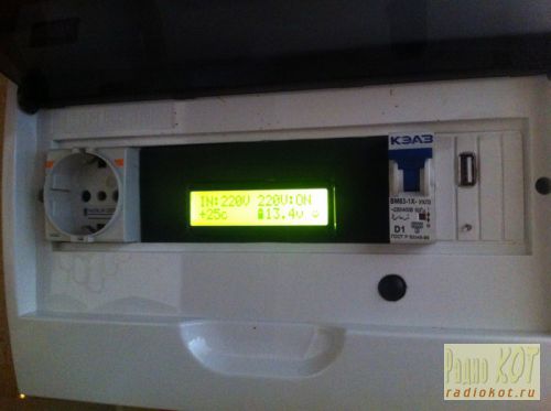

Удобно выведен ЮСБ разъем для зарядки гаджетов.
Слева стоит разъем 220 установленный на ДИН рейку, питание туда подается и отключается через черную круглую кнопку... Что же касается печатной платы, так она есть и прикреплена в конце статьи, берем утюХ в лапы и ЛУТ'им =)
