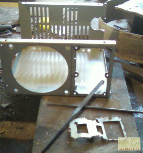

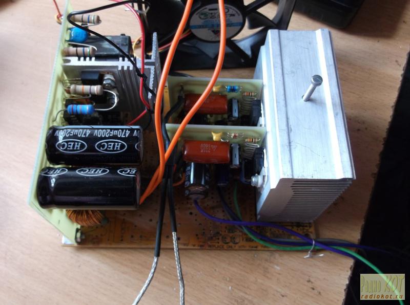

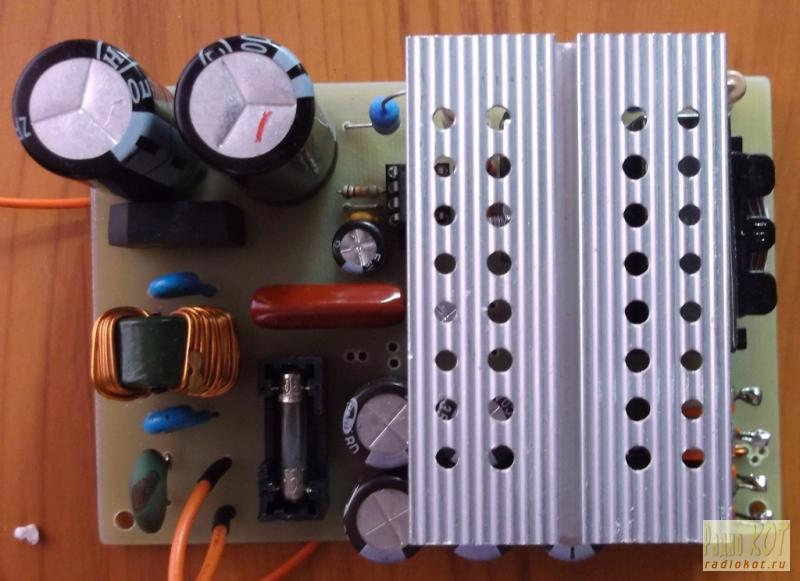

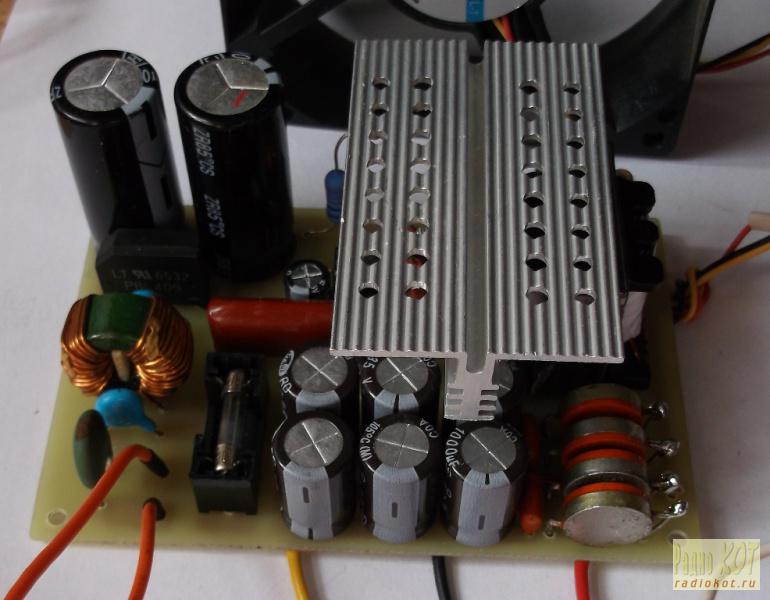

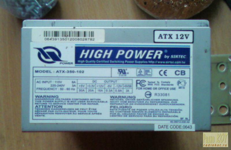

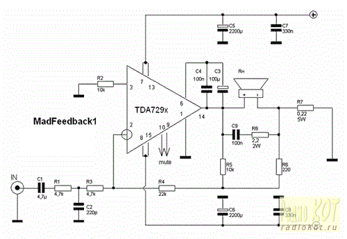

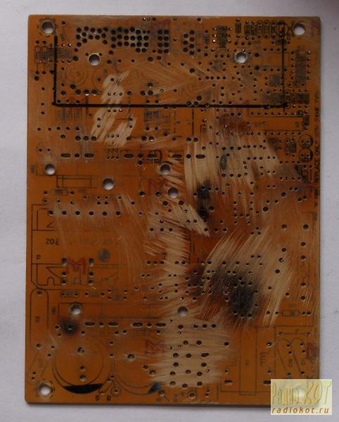

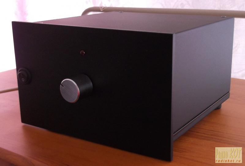

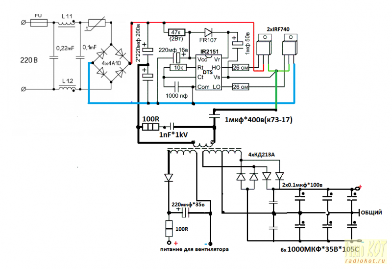

Снова выдалась свободная минутка, вот и решил сделать ещё один усилитель. Но как-то лень мне было делать для него корпус, вот и начал думать, как бы его *облагородить*. На глаза попался старый не рабочий блок питания от компьютера, вот в его корпус и решено было *поселить* очередной усилитель. Прикинув внутренние размеры понял, что стандартный подход сюда не годится. Начал мудрить с уменьшением габаритов всего, что только можно. В результате уменьшил плату усилителя MF1,выкинув от туда всё лишнее(как на мой вкус).Прикинул ,что обычный сетевой трансформатор сюда не станет, а если станет, то *слоапает* всё свободное место, таким образом нужно что-то решать. Взглянув на *потроха*, дохлого импульсника от компьютера , решение пришло незамедлительно, ведь, что мешает сделать импульсник для усилителя. Тут тебе и габариты скромные и мощность солидная. Полистав у себя в голове странички, решил, что проще всего сделать на ir2153,так как обвязки у неё не много,а стабильность работы уже неоднократно проверена. Сказано-сделано.В обеденный перерыв(а день был на редкость-рабочим)развёл печатку под имевшееся у меня *добро*.Импульсник получился компактных размеров ,но всё таки в корпус влазить без боя не хотел. Крутил вертел и положил на стол, проходил мимо один мой *сотрудник*(трудимся ведь вместе) и как на зло зацепил его со стола,питальник упал на стул как раз вертикально(на ребро).Эврика!, прозвучало у меня где то в голове, поставлю всё вертикально. Но вот не задача, нужно делать шасси для всего этого. Прикинув ещё пару секунд, снова обратил внимание на оставшуюся от *трепанации* платы старенького питальника. С хирургической точностью и творческим подходом мясника, аккуратно срубил без остатка все не выпаянные элементы большим ножом.Осталось несколько торчащих выводов от старых элементов, не долго думая обточил всё на наждаке.Вид у такого шасси был не презентабельный,по этому решил его покрасить в чёрный цвет,таким образом *скрыв от взора людского вид позорный*.

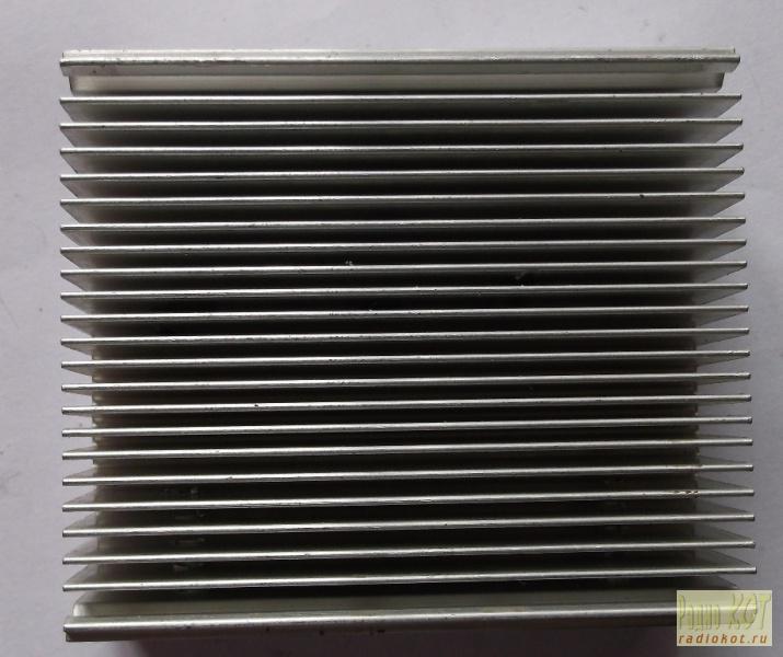

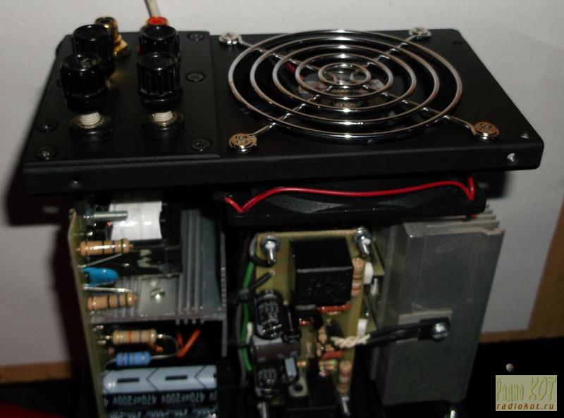

Крепление радиатора было решено сделать на саморезах по металлу, предварительно засверлившись поглубже в рёбра радиатора, после этого вычистив опилки вкрутил пару саморезов.
В радиаторе ещё нужно было несколько отверстий, вот с ними уже пришлось маленько повозиться нарезая резьбу М3.

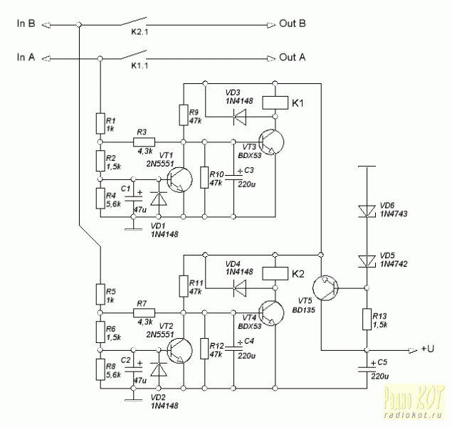

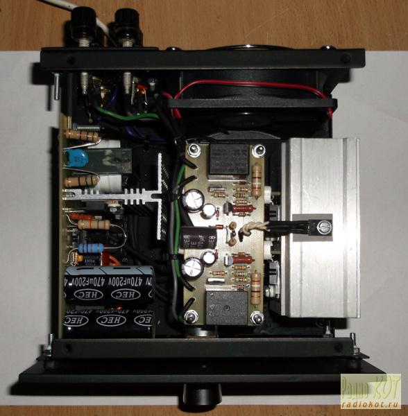

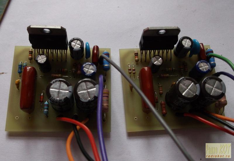

Закрепив на шасси блок питания и платы усилителя мощности с радиатором, встал вопрос о том-нужно ли делать защиту от постоянного тока для колонок, места оставалось мало,но всё таки защита должна быть, как не крути а *закон подлости* не отменяли. Крепить защиту нужно было жёстко и никакого *на кручочках-проводочках* я не приемлю, делать так делать, к тому же нужно было как-то зафиксировать платы оконечника,а то они держались по сути только за ноги микросхемы.
Взял электрод диаметром 3мм и очистив от обмазки нарезал на нём резьбу,таким образом получил одну длинную шпильку. Затем распилил её на 4ре части ,с одного конца расплексав, чтобы не раскручивалась. Таким образом получил крепление сразу и для защиты и для плат оконечных усилителей.
Чтобы не передавить лишего использовал ограничительные гайки,а саму шпильку *одел* в термоусадку, таким образом и симпатичнее и провода не повредит острой резьбой.

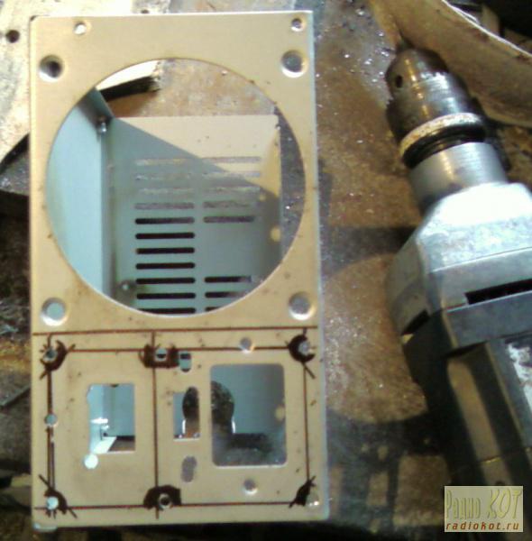

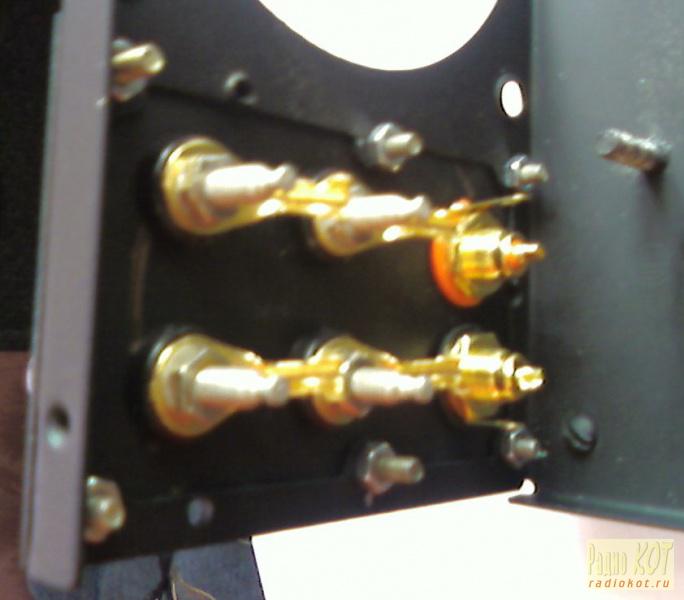

Немного *поработав напильником*,сделал нужные отверстие в нижней части корпуса(корпус состоит из двух П-подобных частей).

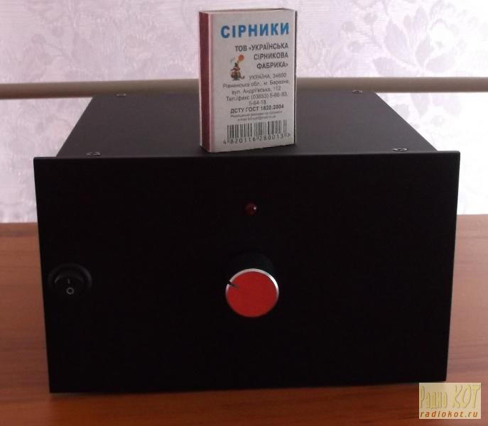

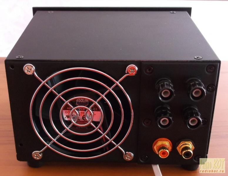

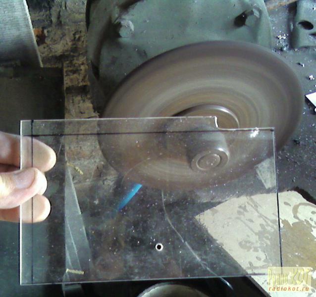

Теперь вопрос встал о том как бы *облагородить* внешний вид, а так же обеспечить приток воздуха.В итоге попросту сделал переднюю панель из толстого орг.стекла и закрепил её на расстоянии 6мм от передней части корпуса. Таким незамысловатым *ходом* убил двух зайцев сразу(и охлаждение и внешний вид).
Вентилятор купил новый ,тихоходный, но ещё в придачу подключил через резистор 100Ом,в результате он питается от 8вольт и его практически не слышно, хотя при этом воздух тянет вполне нормально(при прогоне 5часов дабстепом на максимальной мощности, а это сигнал с довольно ощутимым перегрузом)радиатор нагрелся всего лишь до 60градусов(измерено термопарой).Таким образом от контролера управляющего оборотами вентилятора отказался.

Питание усилителя от сети 220в +-28в(вполне работоспособен от 140в до 280в,как переменного так и постоянного тока, так что не частота питающей сети ,не форма синусоиды(а в сети вечером чаще трапеция) на питании усилителя не сказывается. Никакого фона в АС нет, благодаря подключению общего провода всех потребителей в одной точке.
p.s. трансформатор нужно мотать самому, частота на которой работает импульсник задаётся цепочкой резистор-конденсатор, наиболее оптимальным по соотношению *функциональность/простота* является частоты в пределах от 60КгЦ до 100кГц.

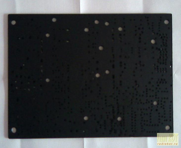

плата после покраски, шасси

импульсный блок питания

плата блока питания
плата усилителя
плата защиты
плата фото

схема усилителя
