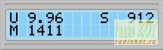

Для калибровки измерения напряжения необходимо подать питание (5В) с нажатыми кнопками "старт/стоп" (SB1) и "влево" (SB2). Аккумулятор при этом должен быть подключен. И непосредственно к нему нужно подключить вольтметр.
На индикаторе отобразится экран калибровки напряжения:
Здесь U - напряжение, S - значение, считанное из АЦП, М - коэффициент пересчета. Нажатием кнопок "влево" или "вправо" добиваетесь, что бы напряжение на индикаторе совпало с напряжением на вольтметре, подключенном к аккумулятору. Нажимаете кнопку "старт/стоп". На этом калибровка напряжения завершена.

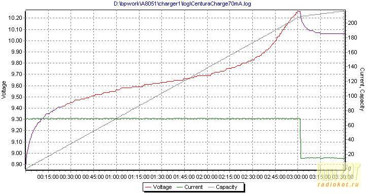

Ну и в конце немного графиков.
Заряд током 30 мА
Заряд током 50 мА
Заряд током 70 мА
