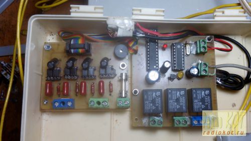

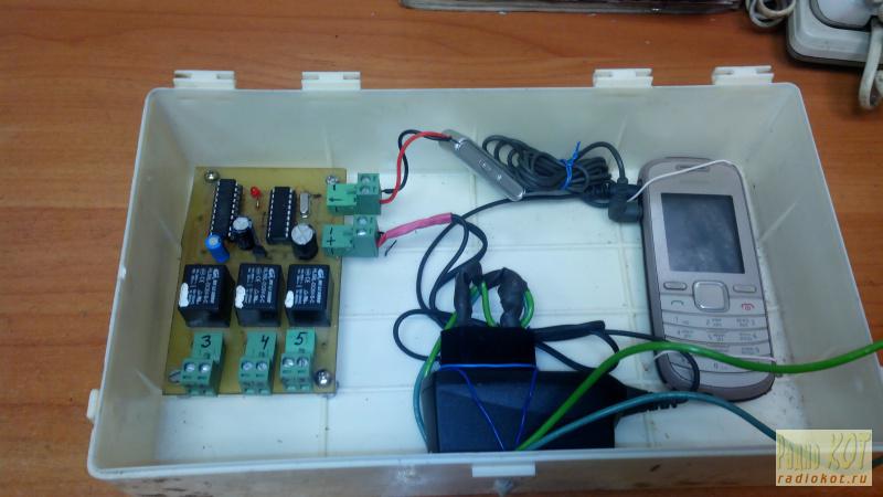

Здраствуйте обитатели радиокота. У меня на хозяйстве имеется 6 шкафов управления уличным освещением и еще 5 артезианских скважин. Все это дело раскидано в разных местах по селу. При неободимости включить/выключить/проверить состояние обьекта надо топать к самому обьекту. Сие действие мне в определенный момент надоело и я начал искать альтернативу хождениям в любую погоду по обьектам. Gsm сигнализации и управлялки широко представлены на рынке и в радиолюбительской среде. В качестве аппарата связи в этих схемах выступают
-спецмодуль сим300/900,
- телефон сименс
- телефон с запаяными проводами на кнопки.
Такого рода схемы имеют некоторые недостатки: цена на модули, редкие ныне телефоны сименс и низкая взаимозаменяемость.

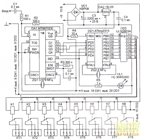

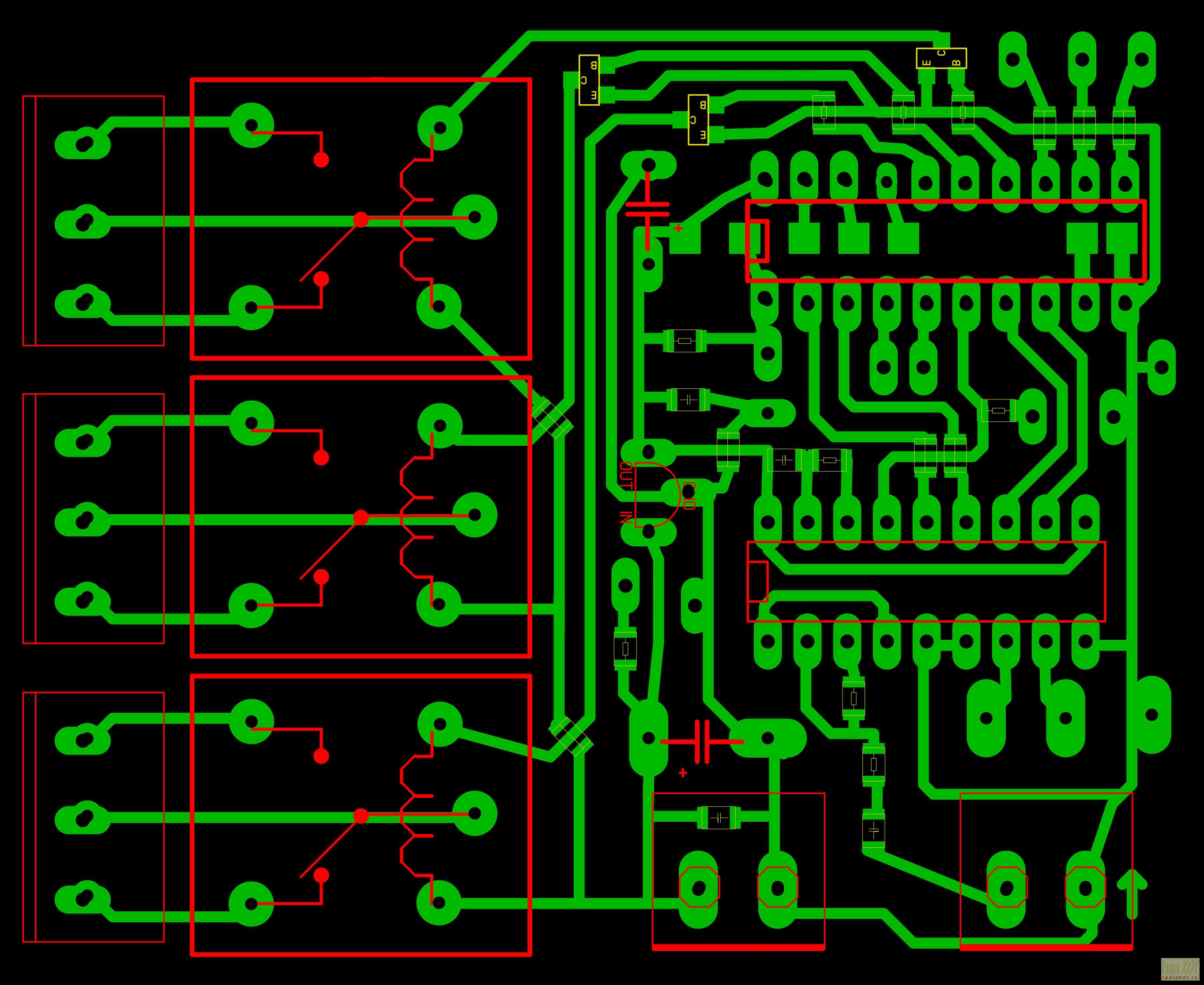

В журнале Радио за март 2012 нашел конструкцию на основе дтмф-декодера MT8870 или аналогичного и микроконтролера ATtiny 2313.

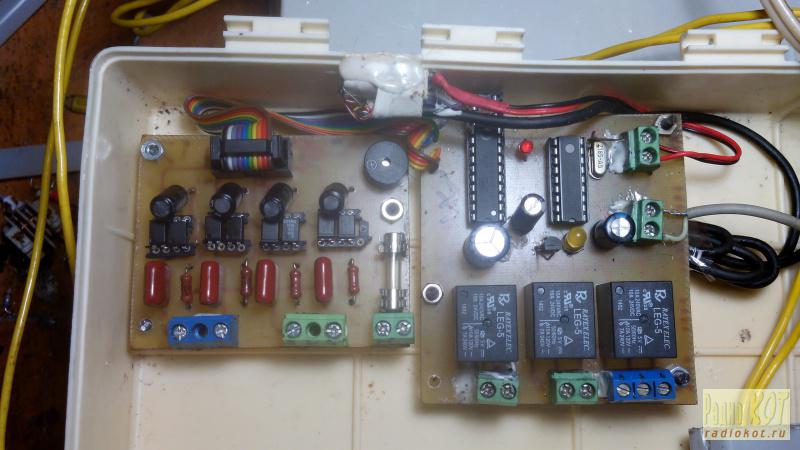

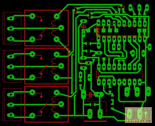

Из схемы выше были исключены выпрямительный мост, кварц и 5 шт реле за ненадобностью. ULN2803 успешно заменены на bc847 или аналогичные в sot23 корпусе.

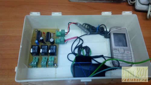

Телефон для этой схеме должен уметь самостоятельено поднимать трубку при входящем вызове и возможность подключать гарнитуру. Более ничего от него не требуется. Фактически подойдет любой телефон и проводная гарнитура к нему. На основе этой схемы было спаяно 8 плат которые трудятся ныне во имя лени.
Прошивка была из журнала. Поскольку прошивка предоставлена без исходников, решено было создать свою собственную со схожими функциями, но другими комбинациями кодов включения. Также в новую прошивку было решено дописать и спаять блок телеконтроля на базе сушествующих плат. Основная плата может работать и без блока контроля. Код написан на ассемблере и щедро закоментирован. Для отладки применен софт-уарт, который в нормальной работе ненужен и закоментирован.
Питание платы и телефона осуществляет зарядка от нокии на 890ма типа АС-4Е. Для питания телефона и включенных 3 реле одновременно ее вполне достаточно. Реле использовал на 5 в.

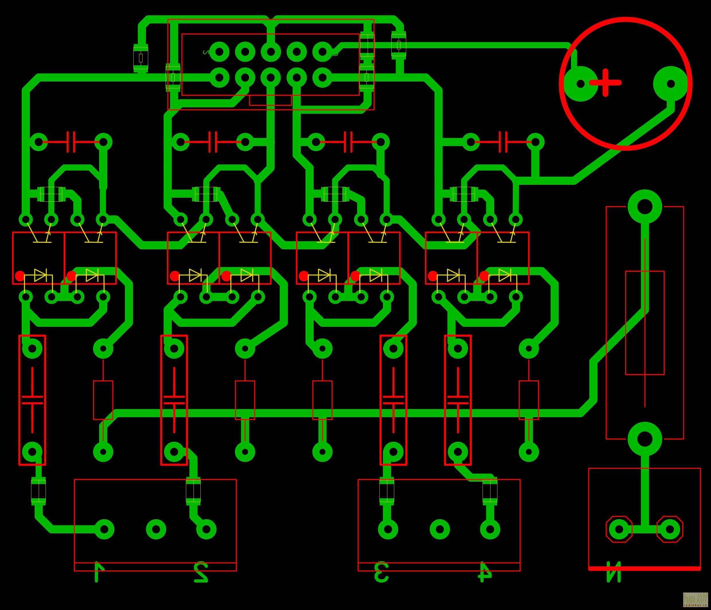

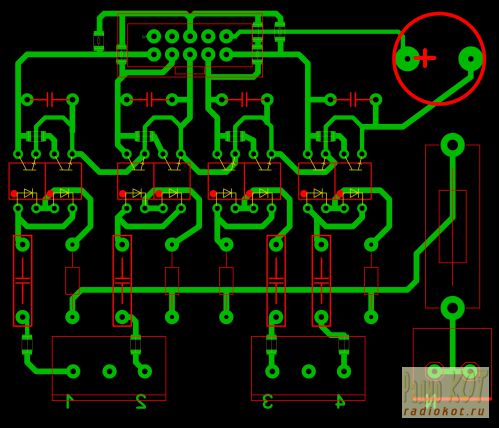

Контроль осуществляется по наличию фазного напряжения на входной клеме блока. Нейтраль у всех каналов общая. Развязка от сети выполнена двумя встречно включенными оптопарами на канал. В качестве пищалки применен пьезоизлучатель с встроеным генератором на 5 В. Микрофон гарнитуры желательно распологать возле него.

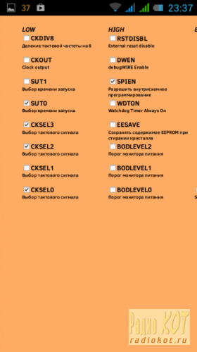

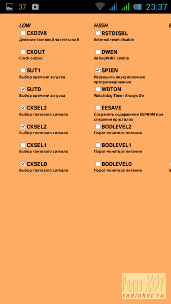

Микроконтролер AVR ATtiny2313. Работает на частоте 8 Мгц. Может работать и на меньших частотах, но при этом необходимо будет пересчитать значение задержек в коде.
Фьюзы выставлены на 8 МГц внутренего генератора без предделителя на 8. Старший байт DF. Младший байт C4.

печатка
