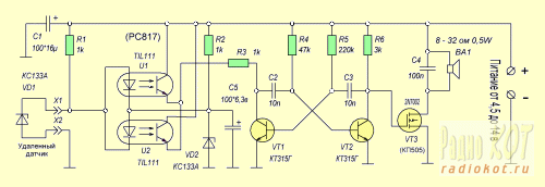

    Как-то раз, понадобилось сделать другу сигнализацию на новый велосипед. Он живет в общежитии и чтобы не тягать велосипед в комнату, он ставит его в коридоре на велосипедный замок. Но замок можно перекусить тихо и укатить велосипед. Попросил, чтобы была простой, надежной и не имела ложных срабатываний. Также имела защиту от сильно ушлых воришек, которые могут замкнуть провода вместе, думая, что сигнализация перестанет работать. На самом охраняемом объекте устанавливают стабилитрон и разъем. Стабилитрон прячется в любом доступном месте. При срабатывании сигнализации в комнате включается звуковой сигнал. Сигнализация реагирует на разрыв или замыкание шлейфа. Так что, при попытке угнать велосипед сигнализация сработает, даже если замкнуть провода шлейфа вместе.

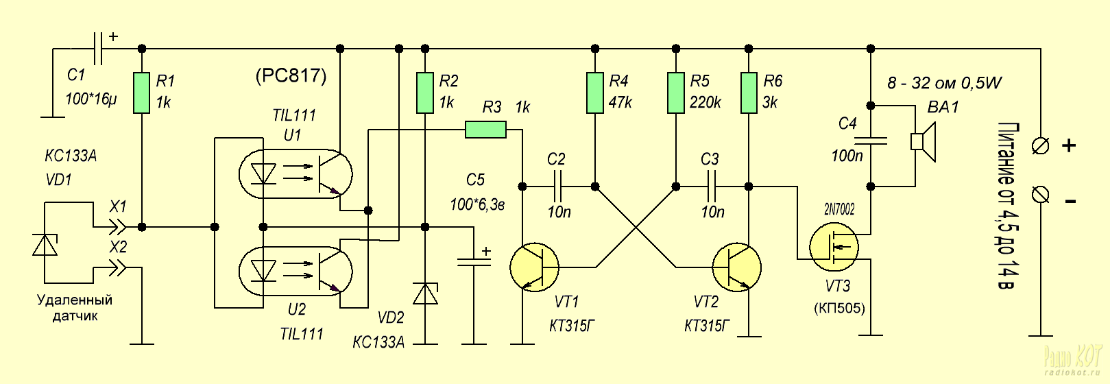

   Схема максимально простая. Состоит из двух параметрических стабилизаторов, мультивибратора и усилителя на одном полевом транзисторе. Между стабилизаторами включены светодиоды встречно-параллельно включенных оптопар.
     В ждущем режиме напряжение между стабилизаторами равно нулю, ток через светодиоды оптопар не протекает и сигнализация молчит. В мультивибраторе не возникает условия возникновения генерации и мультивибратор не запускается. Транзистор VT2 открыт, полевой транзистор закрыт, ток через динамик не течет.

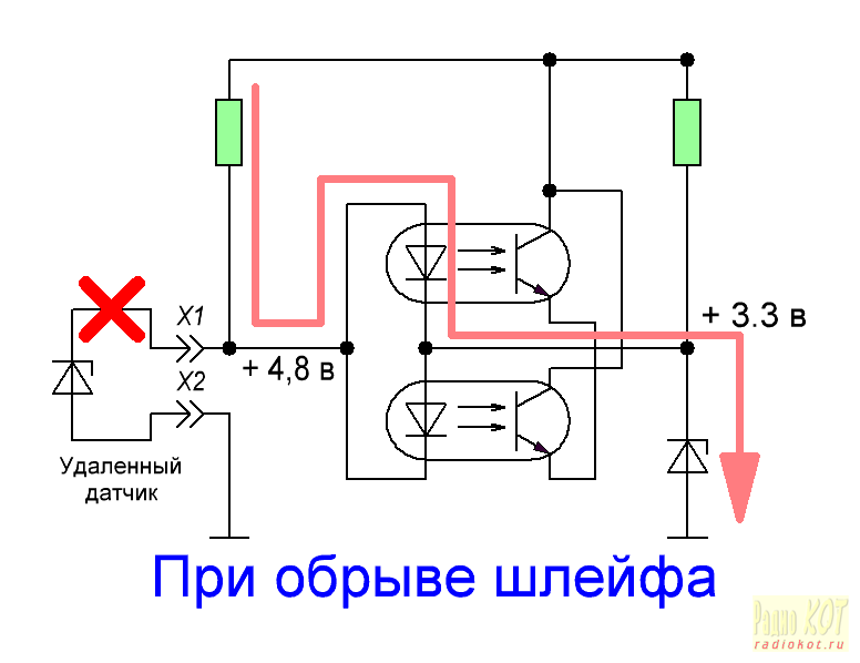

    При обрыве шлейфа баланс между стабилизаторами нарушается, напряжение на сопротивлении отключенного стабилитрона возрастает, и ток начинает течь через светодиод оптопары. В мультивибраторе возникает условие возникновения генерации и мультивибратор запускается. Усилитель на полевом транзисторе усиливает сигнал и подает на динамик. Звучащий динамик будит хозяина. Хозяин берет монтировку, и возвращает свой велосипед. Профит!!!
    При замыкании шлейфа баланс между стабилизаторами также нарушается, напряжение на сопротивлении замкнутого стабилитрона равно нулю и ток начинает течь через светодиод второй оптопары со второго стабилитрона на корпус через замкнутый шлейф. В мультивибраторе также возникает условие возникновения генерации и мультивибратор запускается.
   Питается сигнализация от зарядного устройства мобильного телефона, или от аккумулятора напряжением от 4,5 до 18 вольт.
Конденсатор С5 установлен для проверки исправности сигнализации при подаче питания. Когда он разряжен, возникает разбаланс между стабилизаторами и кратковременно (на время зарядки С5) появляется звуковой сигнал.

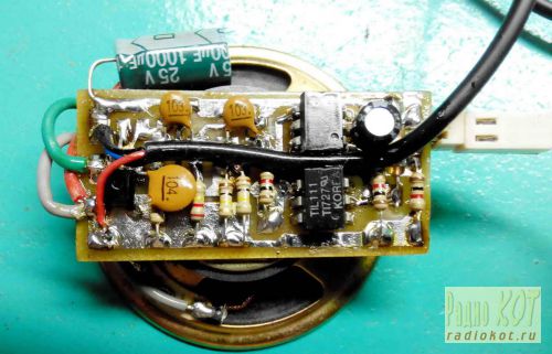

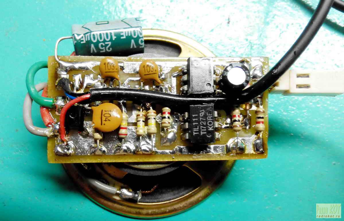

  На печатной плате в мультивибраторе использованы любые smd n-p-n транзисторы. Полевой транзистор КП505.
Оптопары можно использовать любые например PC817, как самые дешевые и распространенные.
