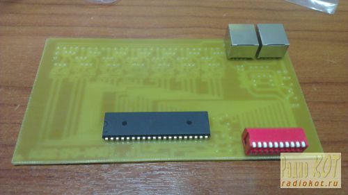

Первая схема 20-ти канальный светодиодный диммер DMX-512, была придумана не мною, а нашим участником Aheir, за что ему огромное спасибо за схему и за консультации. Схема была частично доработана и именно: поставлены транзисторные ключи и кварц заменен на генератор, потому как я столкнулся с проблемой работы кварца.
Ну как мы видим доработка банальна до безобразия)))

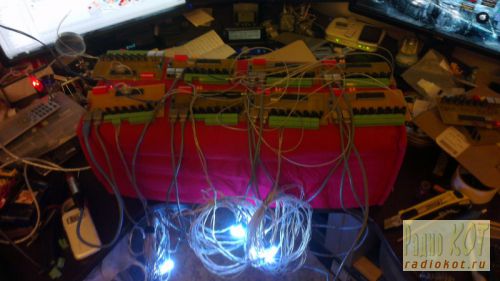

И начал я собирать данное устройство, устройство понадобилось не одно…

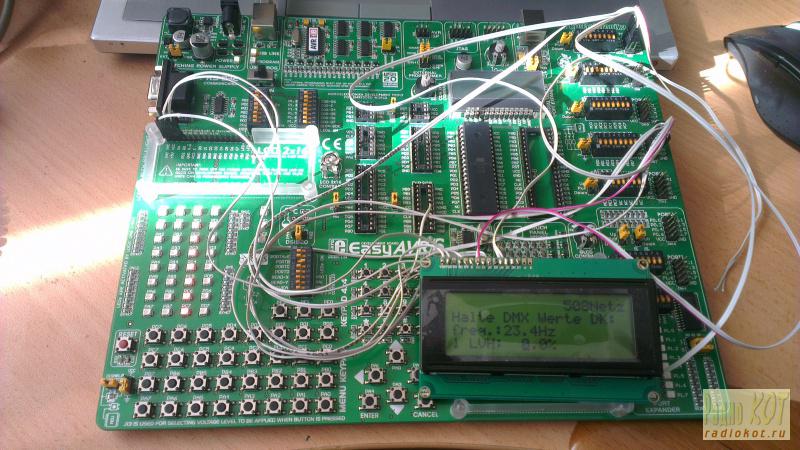

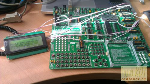

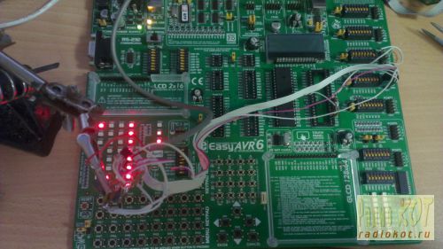

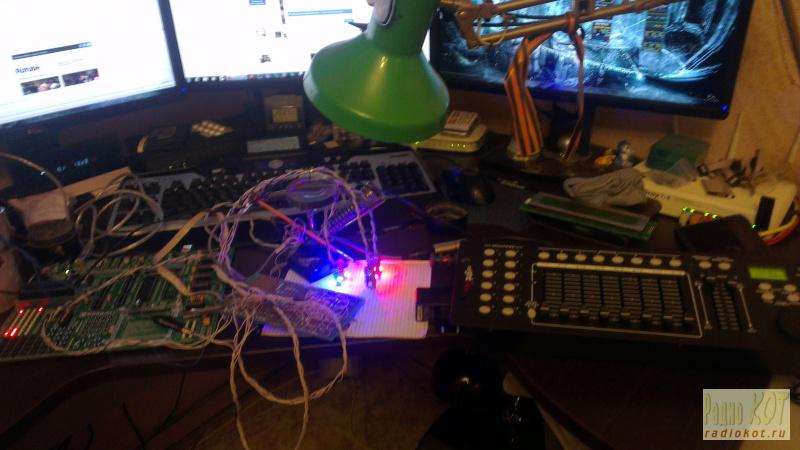

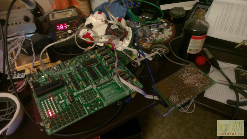

Сначала я все это дело оттестил на отладочной плате, кстати классная вещь )))

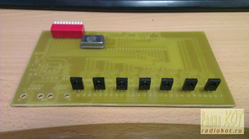

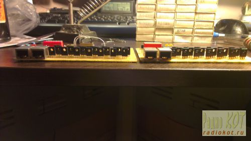

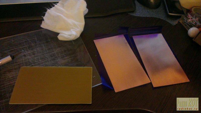

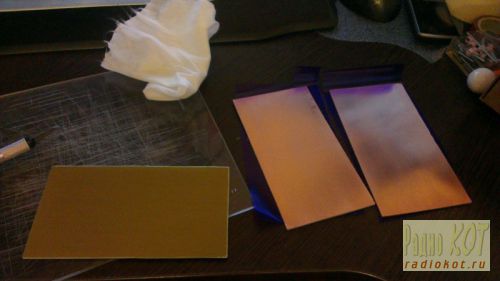

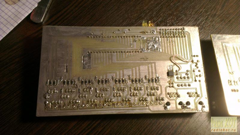

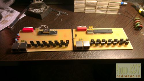

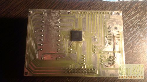

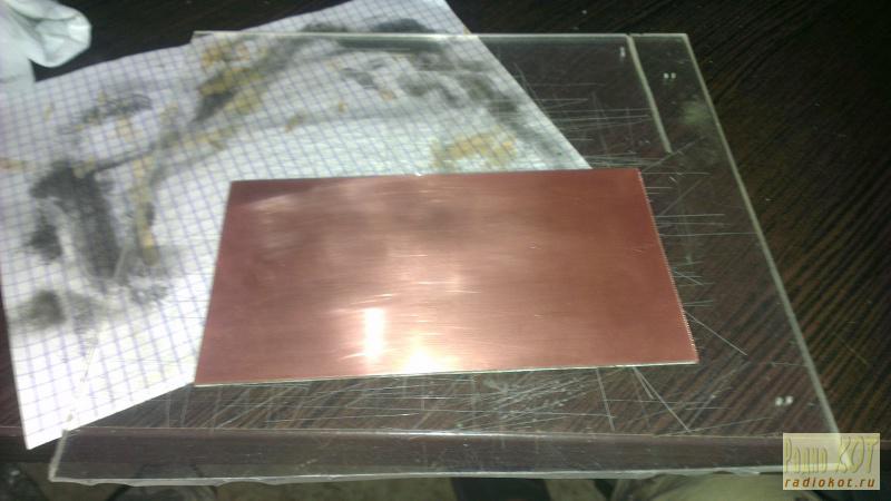

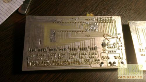

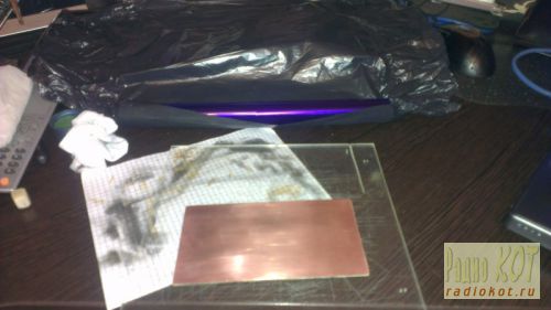

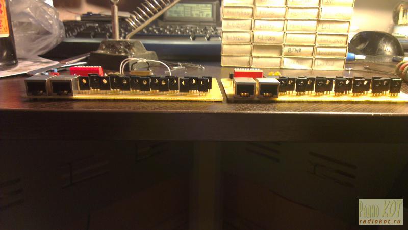

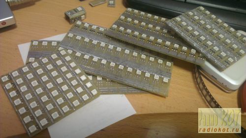

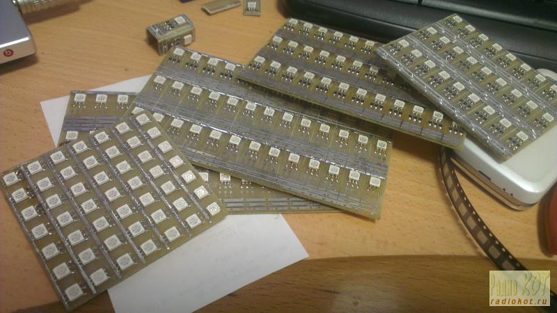

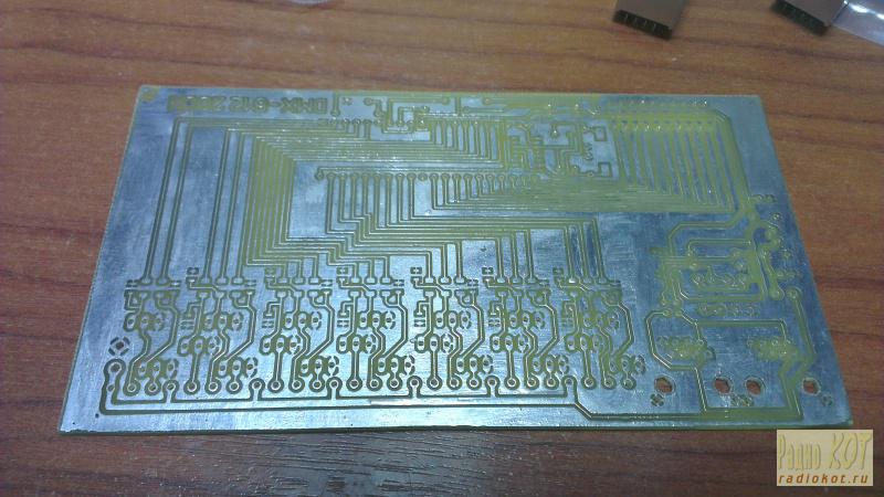

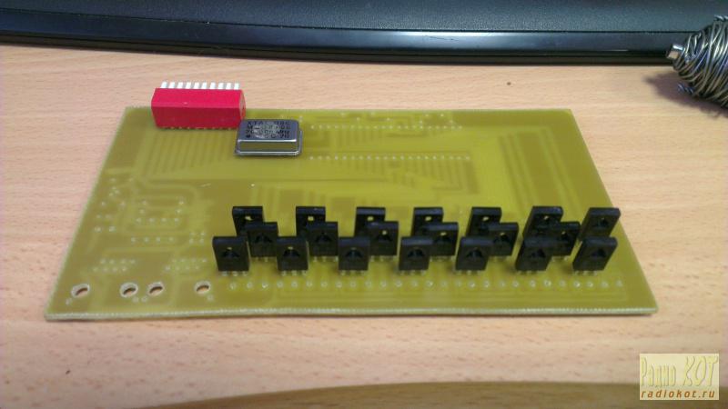

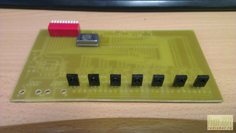

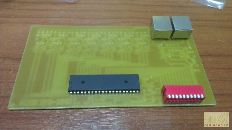

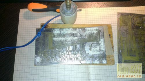

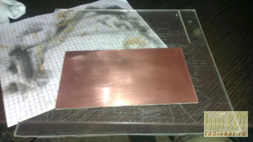

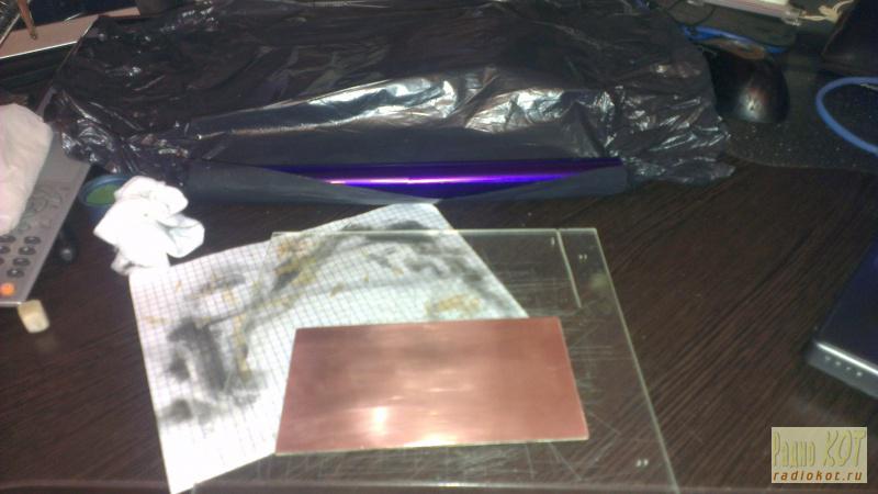

Далее пошел процесс изготовления плат

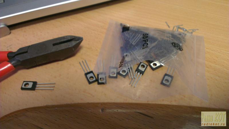

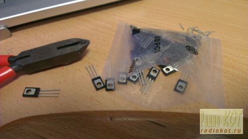

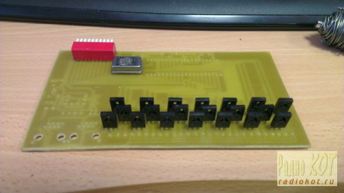

Было закуплено приличное количество транзисторов

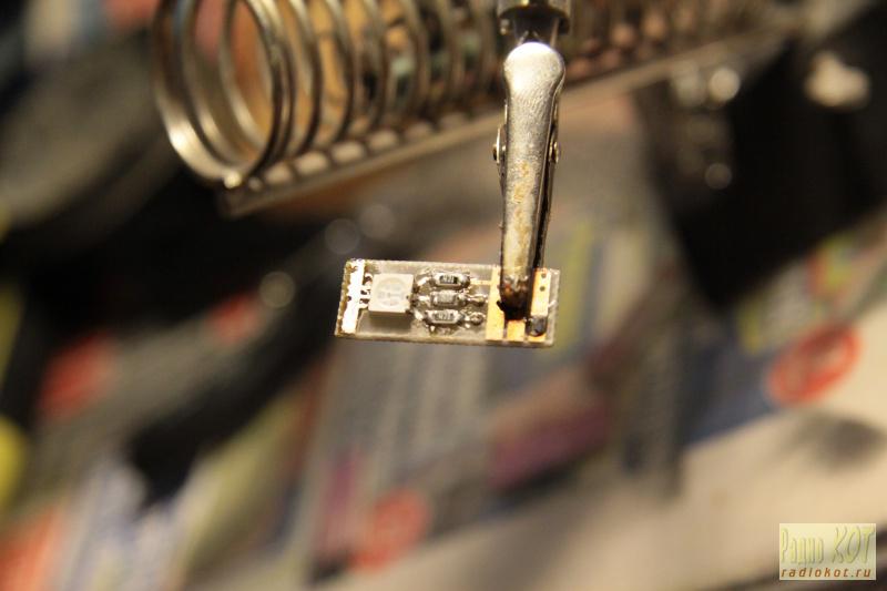

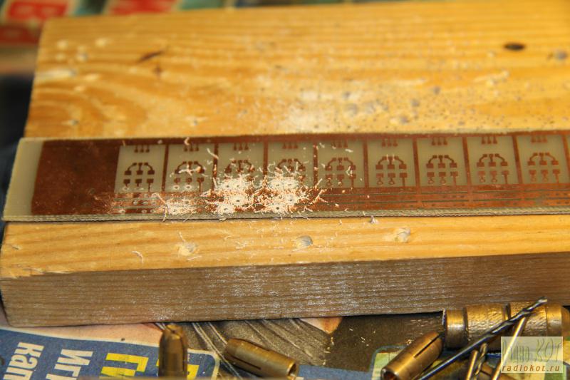

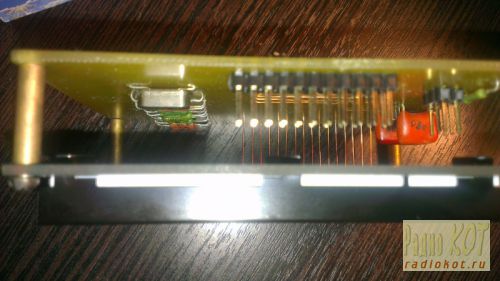

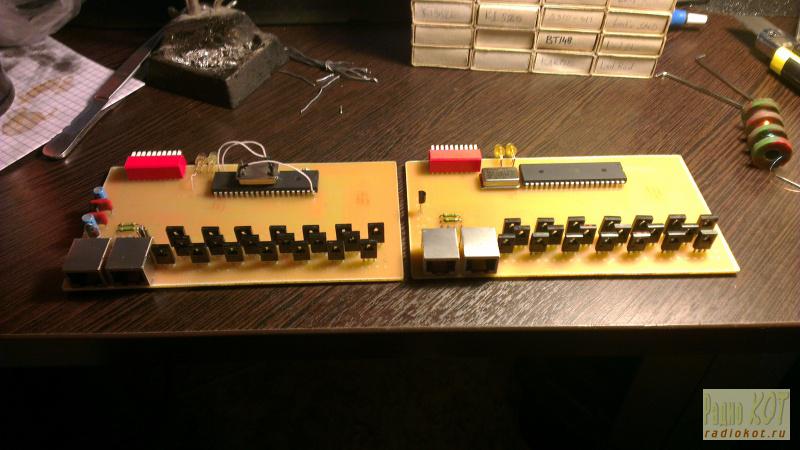

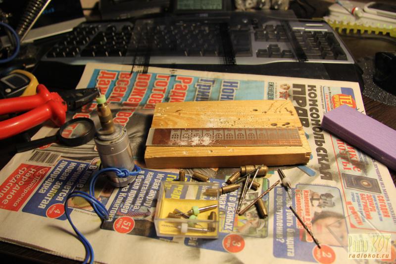

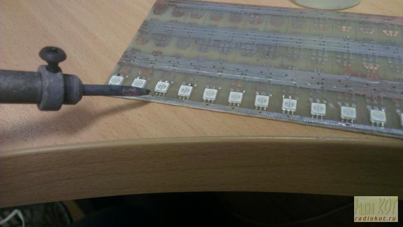

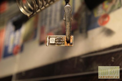

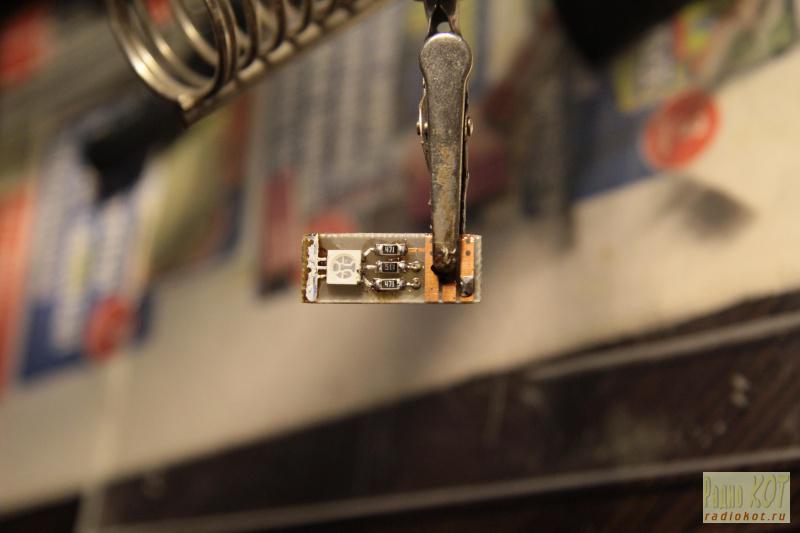

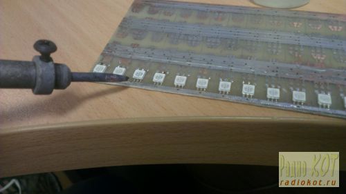

Выбор на разъем подключения пал на rj-45 по двум причинам, во-первых дешевле чем XLR, во вторых провода не нужно изготавливать, патч-кордов пруд пруди. Было изготовлено десять плат. Далее надо было подумать, какого профиля сделать светодиодную головку. И тут мысля блекнула на тему, как устроены светодиодные габариты для авто. Не долго думаю, посмотрел контруктив решил повторить, повторять пришлось чуть ли не в промышленных масштабах. Диоды у меня были RGB, давненоко заказывал из поднебесной.

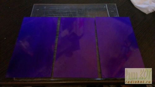

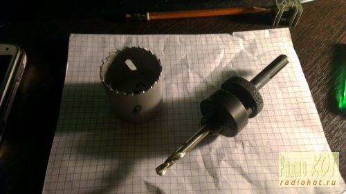

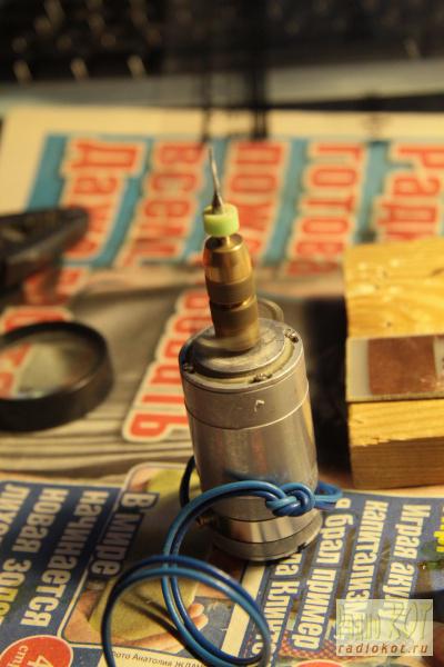

Подготавливаем сверло
Далее собственно сверлим…
Насверлили, теперь начинаем собирать всю эту конструкцию

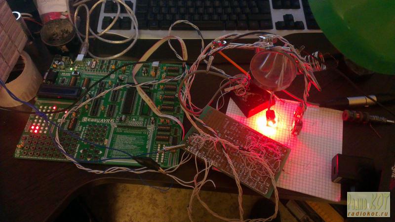

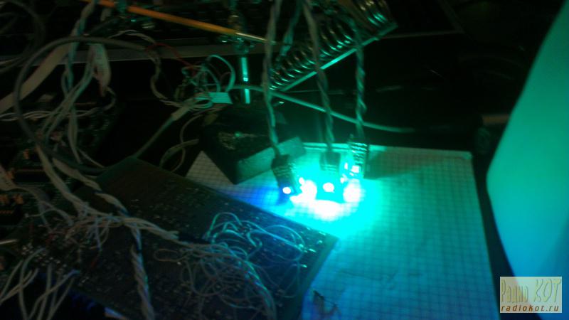

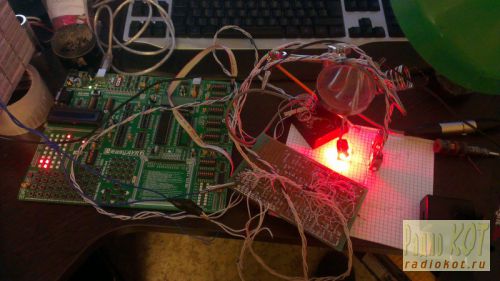

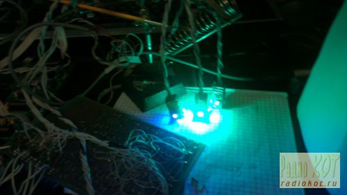

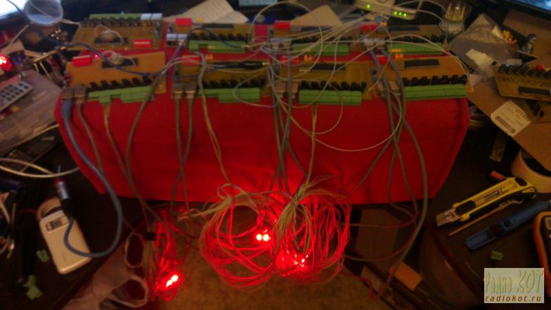

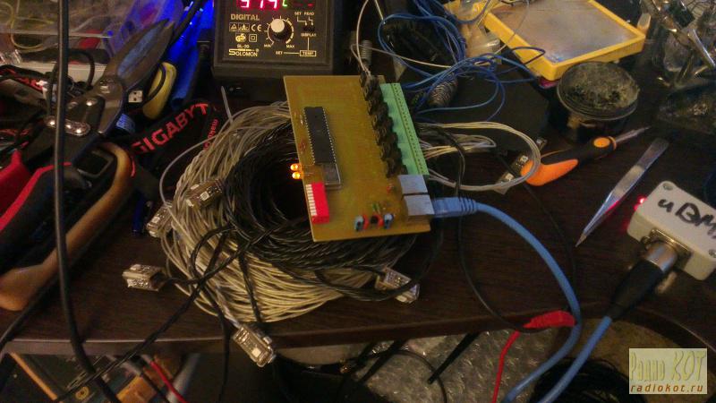

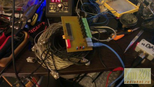

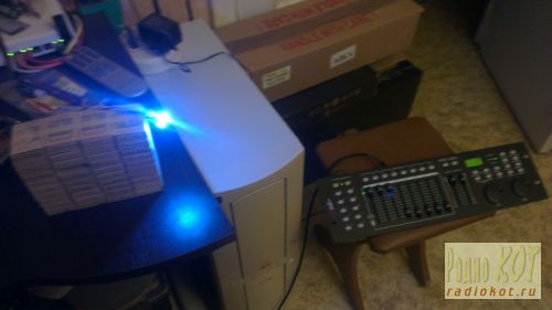

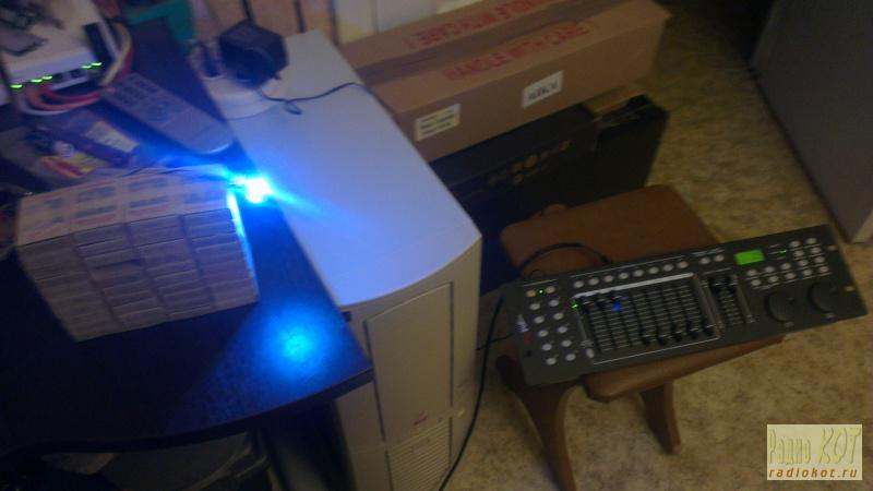

Так как под рукой у меня под рукой был dmx-пульт, с него и начал тесты.
И о чудо….работает!!!
Правда, тестировал сначала на прототипе.
Ну собственно все в сборе.
С первой схемой закончили.

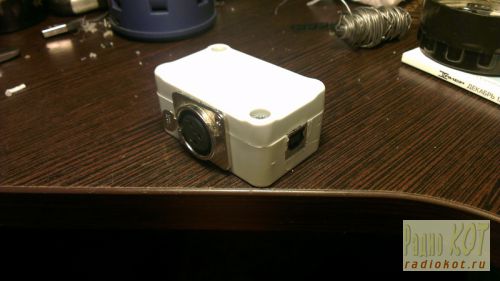

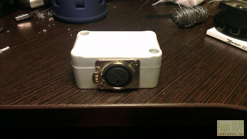

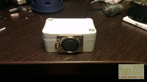

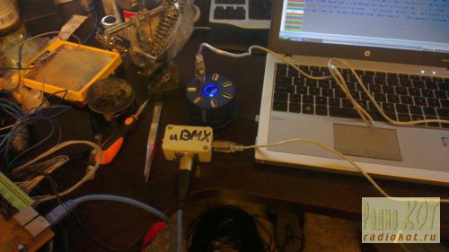

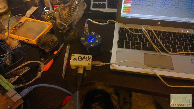

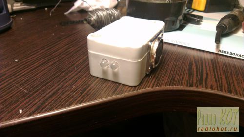

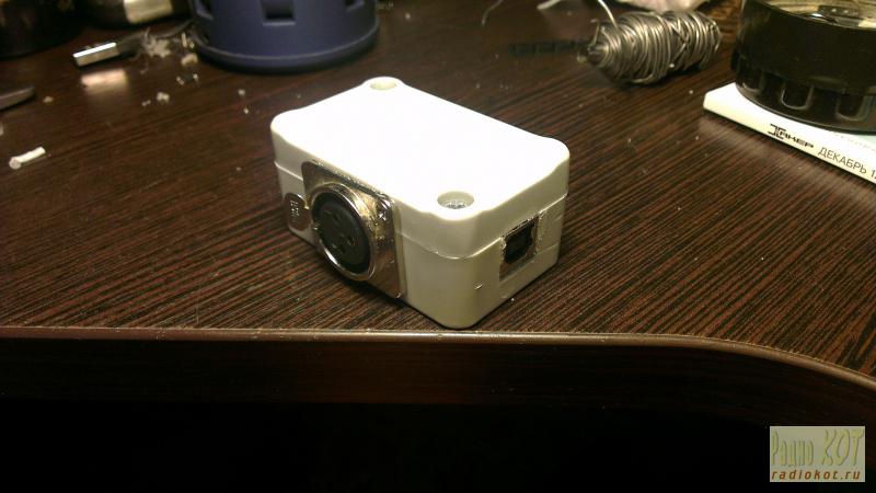

Вторая схема это собственно контроллер usb-dmx. Мною был специально заказан из Германии шнурок. Пытал я на него очень много надежд, а зря. Приехал он, а он зараза не работает с программой Light-O-Rama….. А я ведь специально ради такого дела купил лицензию этой программы. Лицензию пришлось отозвать, деньги вернули. И тут начался поиск бесплатной программы подобной Light-O-Rama и параллельно usb-dmx шнурка. И тут мне чисто случайно попалась программа Vixen. Программа чуть ли не полный аналог Light-O-Rama, но есть свои косяки бесплатного софта. Все программа удовлетворила моим требованиям, теперь настали поиски шнурка, это конечно заняло меньше времени. uDMX как никогда мне подошел по всем своим требованиям, как раз на полочке пылилась atmega8. Описывать данное устройство я не буду, так как на нашем сайте оно уже появилось Контроллер USB-DMX uDMX. Но с данным устройством есть один момент, работает оно только под windows xp. В windows 7,8 драйвер не хочет работать, ссылая на неподписанный драйвер и все. Пробовал отключать проверку подписи драйверов все равно, безопасный режим тоже не помогает. Система тупо блокирует драйвер.
Шнурок сделал в лучших традициях china town – навесным монтажом и клеем, фотки внутренностей не успел сделать, так как закрутил коробочку. На будущее – никогда не покупайте китайские xlr разъемы – гумно полное….Так как я долгое время работаю с neutrik и amphenol, мне есть с чем сравнивать.
Подключаем и получаем результат – обнаружено новое устройство
Далее подготовил небольшой пресет в программке vixen для тестирования.
Дальний диодик на плате загорелся – значит идет прием сигнала.
Да кстати забыл упомянуть! Может не только у меня, почему то когда atmega8 подключаешь в usb порту, она в упор не хочет работать, но если ее подключить через usb хаб без внешнего питания все нормально работает.

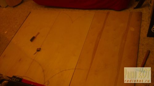

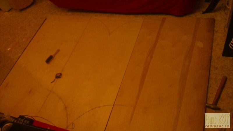

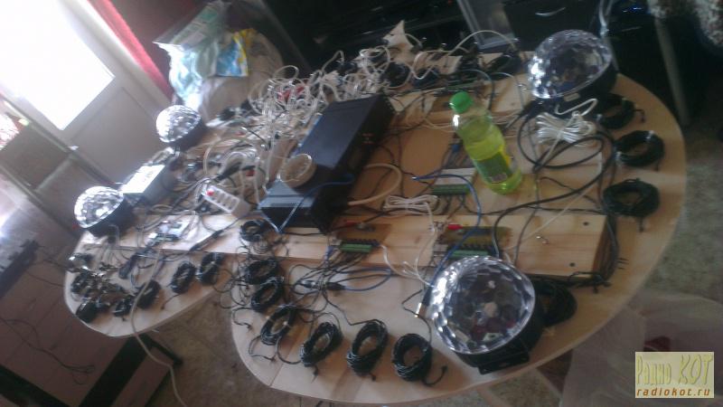

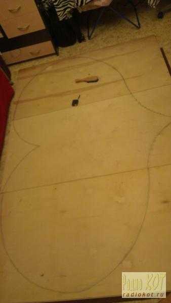

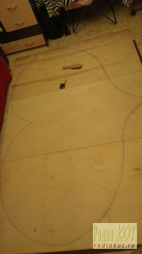

Все с электроникой закончил, все работает, все замечательно. А теперь самое главное сама декорация. Так как мероприятие было 14 февраля, долго думал чего бы такого сделать. И в один прекрасный день пришла идея сделать декорация в форме сердца. Праздник влюбленных все таки ))) Поехал я в OBI искать материал, и почему то сразу глаз пал на фанеру. Кое-как я это довез до дома, так как вся эта древесина весит почти 40кг. Разложил дома и начал рисовать.
В процессе рисования пришлось вспомнить уроки черчения, как рисовать по точкам и как их наносить ))

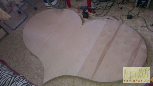

Нарисовал, далее в ход пошел лобзик.
Результат:

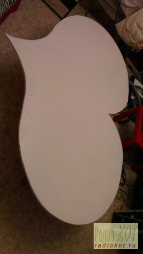

Выпилено, мне кажется неплохо, размеры от края до края 2,5 метра
Чтобы была лучшая светоотражаемость, облил его белой краской

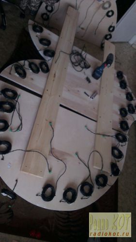

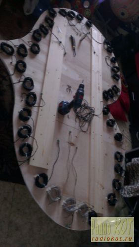

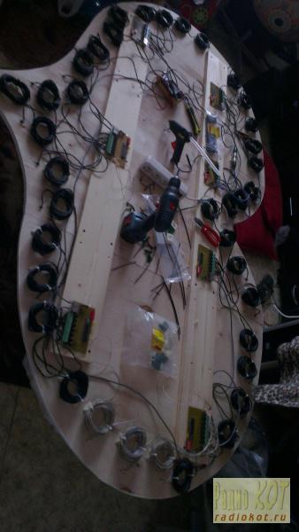

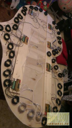

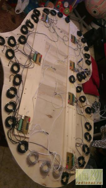

По периметру были сделаны дырки для головок.

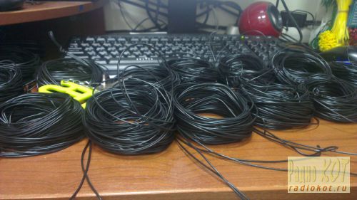

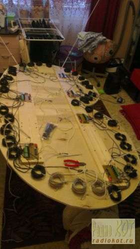

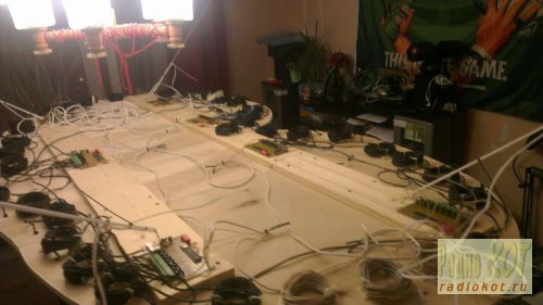

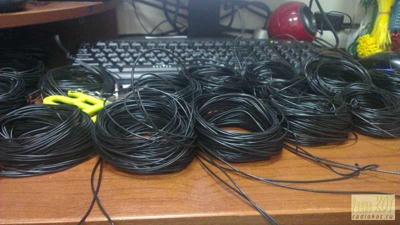

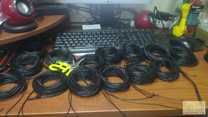

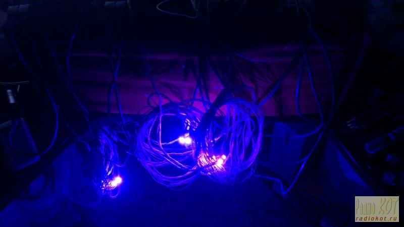

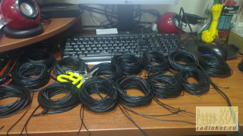

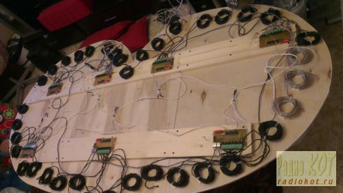

Так как диоды rgb, то и проводов в общей сумме 4 штуки на головку. Купил 1км провода (на всякий) и сделал 5-ти метровые косички, с запасом на будущее.
Кстати для изготовления косичек понадобится шуруповерт, тем более при такой длине он облегчает производство значительно.

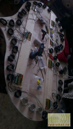

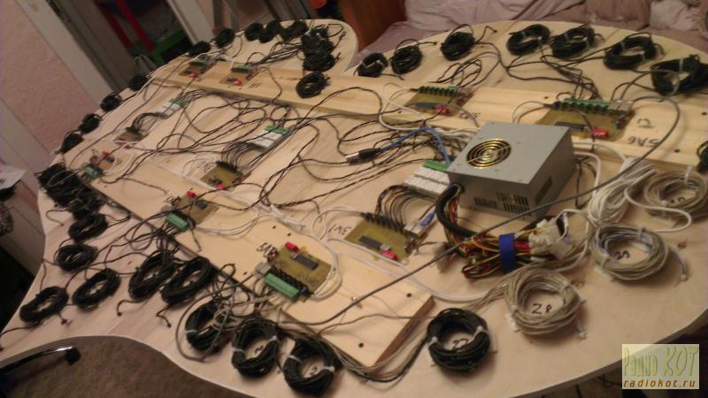

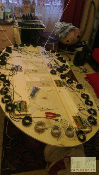

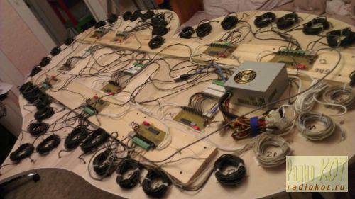

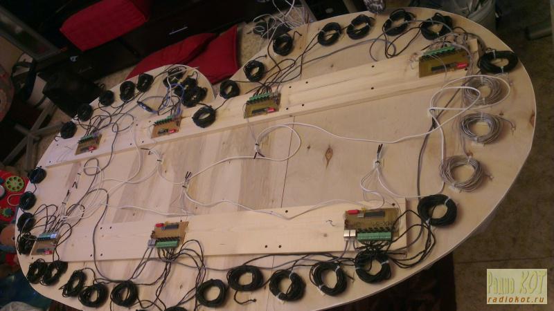

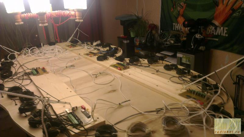

Теперь начинаем процесс сборки

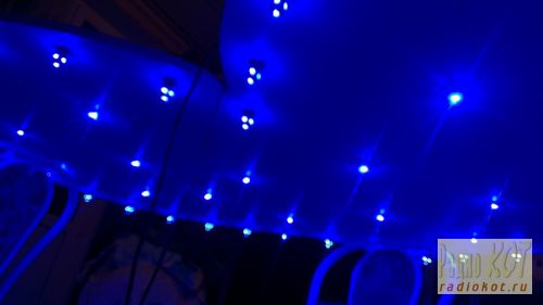

Конструкция собрана. Теперь его надо было поднять, чтобы его увидеть в работе, любопытства было море… И придумал ничего лучше, чем подвесить у себя же в комнате.
И поднял его один(!) под самую лампу. Так-то 40кг веса при размахе 2,5 метра нелегко поднимается…
Тесты прошли успешно, теперь собственно начал делать музыкальную композицию, делалось это 12 часов…..

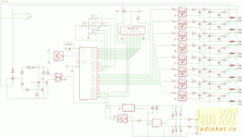

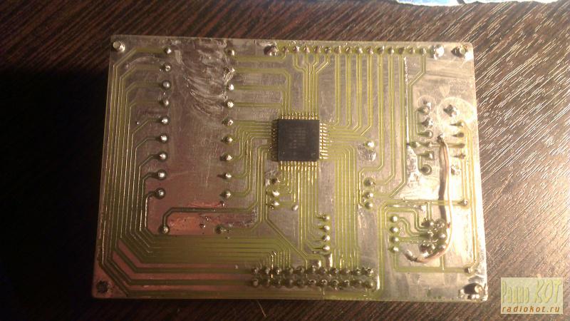

Ну, вот и наконец, третья схема.

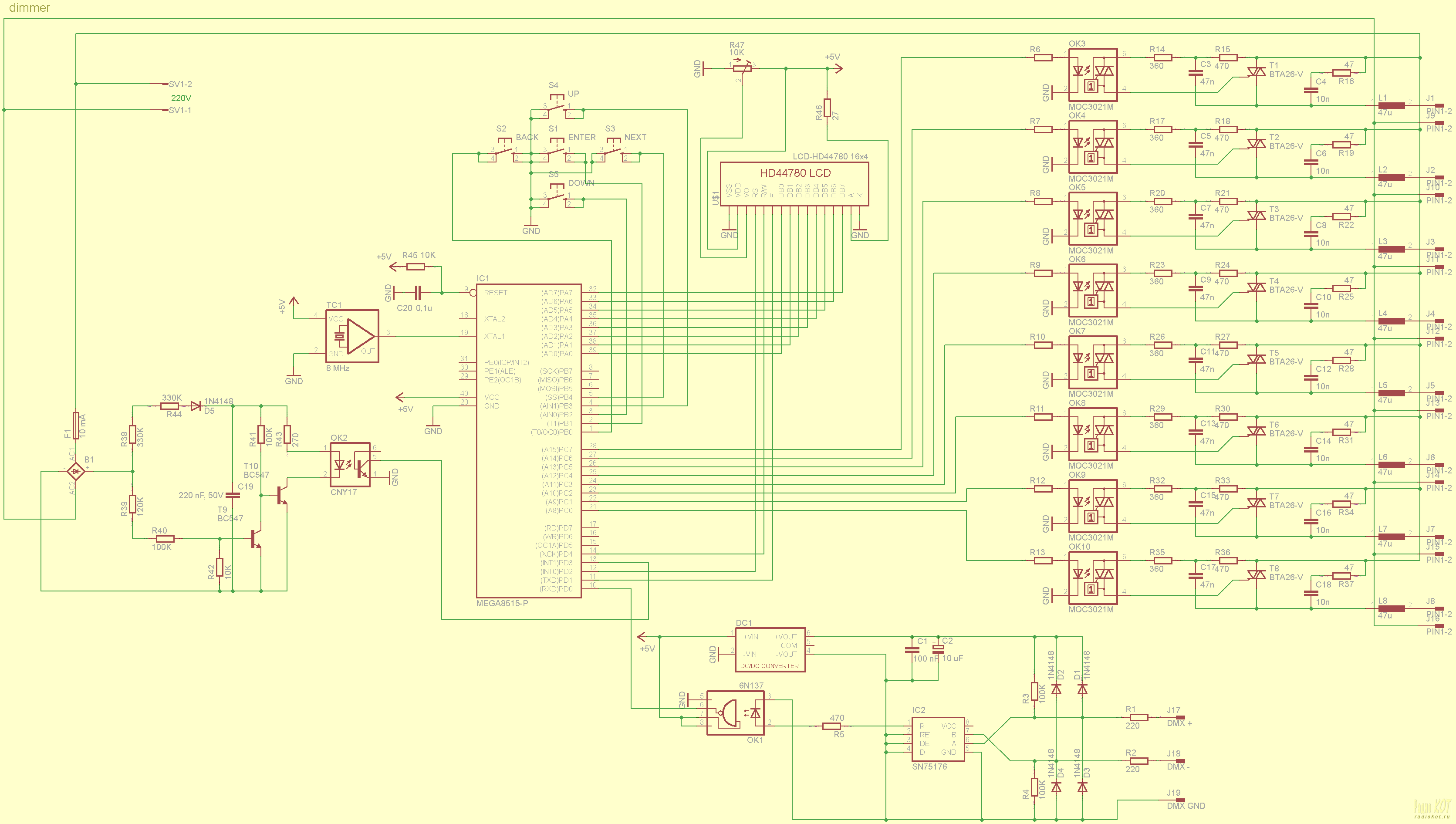

Схема тоже искалась готовая, так как разрабатывать велосипед не имело смысла, можно было бы и воспользоваться схемой выше 20-ти канального, но мне хотелось чего то иного. И мои поиски увенчались успехом.
Нашел 8-ми канальный диммер, с развязкой как по dmx линии, так и высоковольтной части, плюс все выводится на информативный дисплей. Схема была доработана мною, изучены некоторые косяки в работы и вот конечный результат.

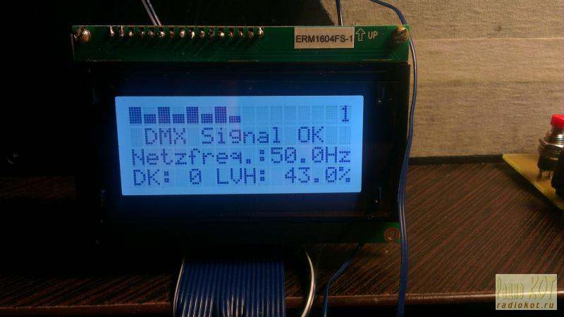

Схема классическая для dmx диммеров. Тут можно обойтись и обычным кварцем, генератор не обязателен. Блок, построенный на оптопаре CNY17, выполняет хитрую функцию – если частота сети будет отличаться от 50Гц, то контроллер включит все каналы, причем ни сразу, а нарастающее. Частота сети выводится на дисплей. Катушки сделал из подручных кольцевых ферритов.

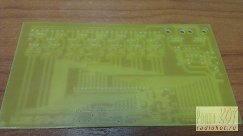

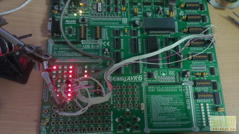

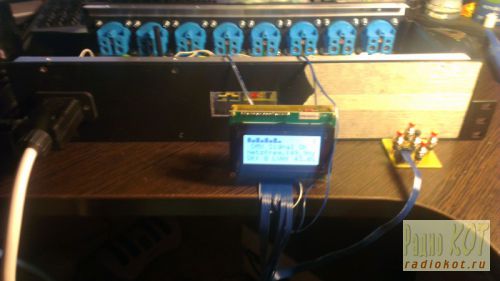

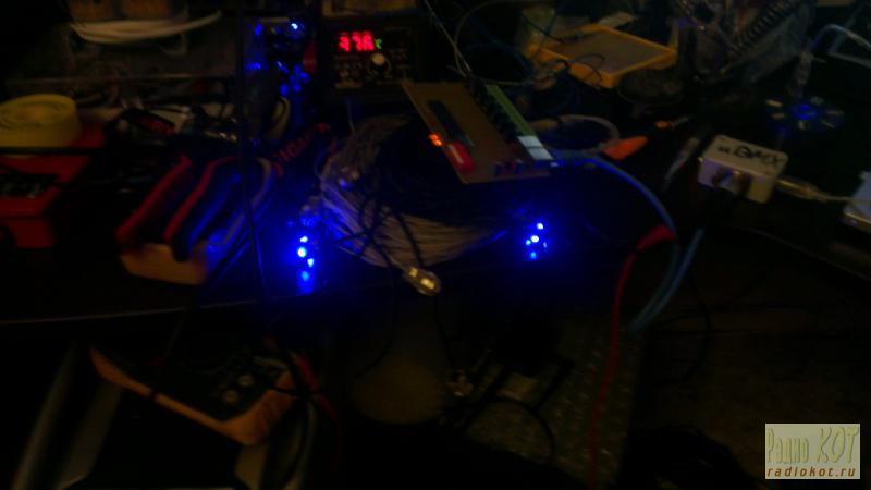

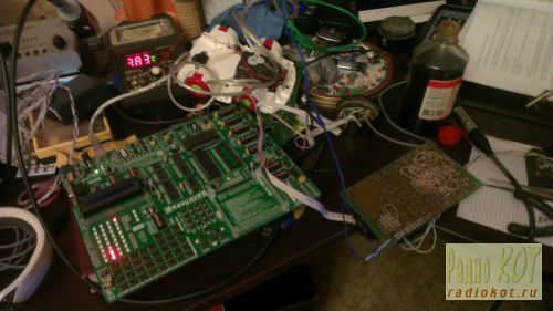

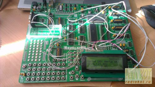

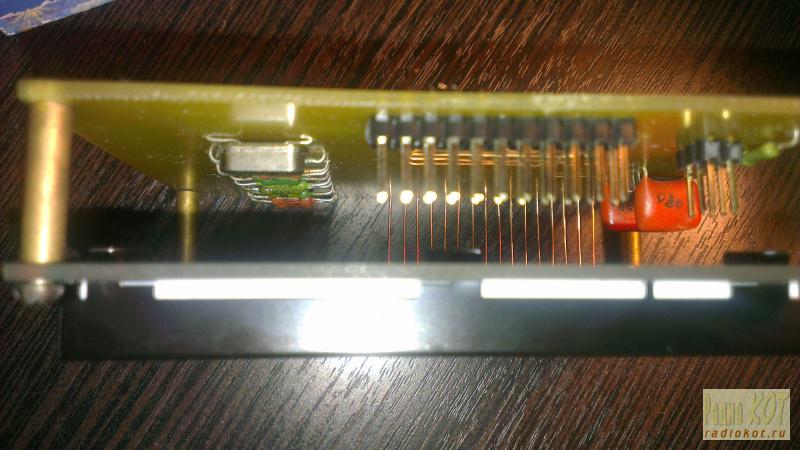

Первым делом собрал схемы на отладочной плате.

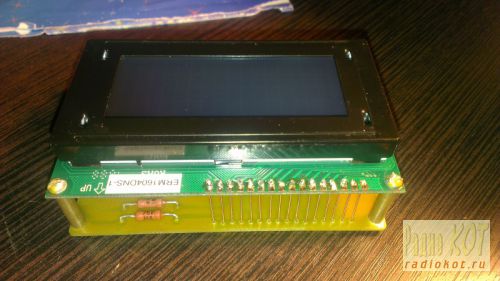

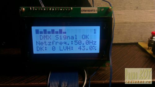

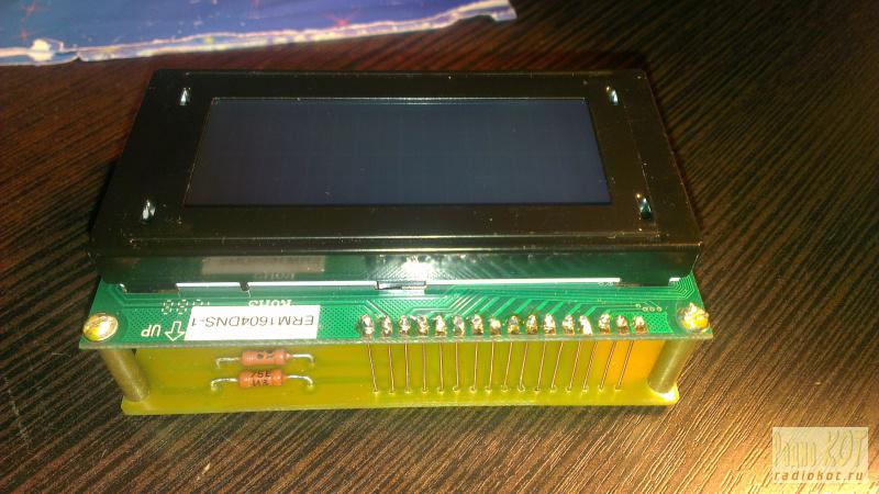

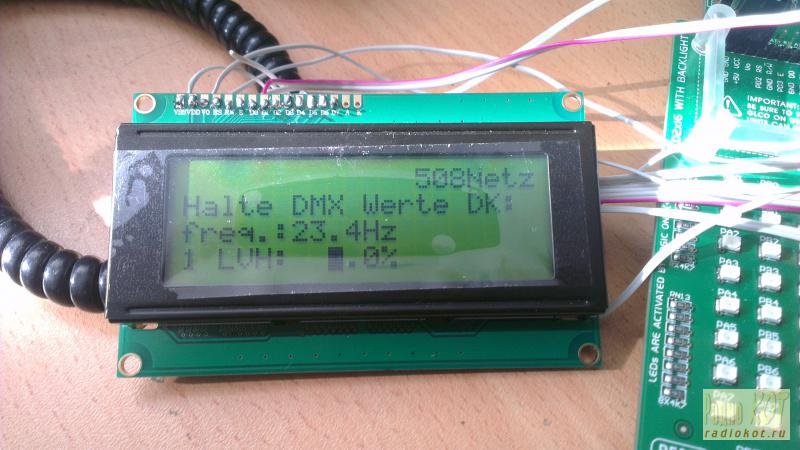

Под рукой дисплей был только 20х4, а схема требует 16х4, перелопачивать код мне да более не хотелось, поэтому впоследствии был куплен 16х4.
На дисплее видно, что строчки ушли непонятно куда)))
Но главное, что все работает. Результат удовлетворительный.

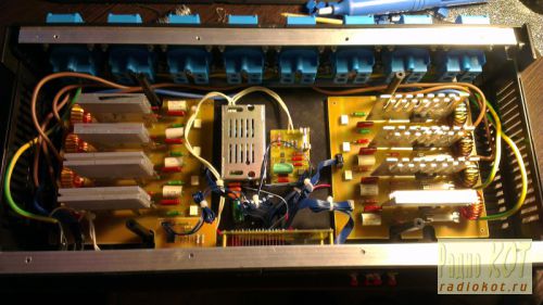

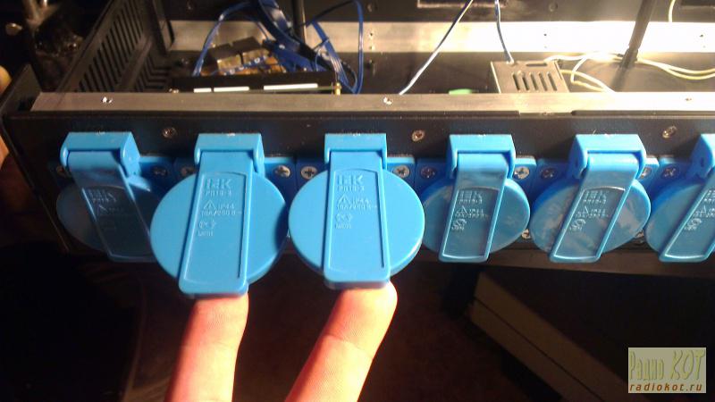

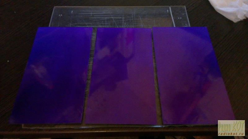

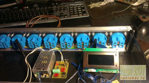

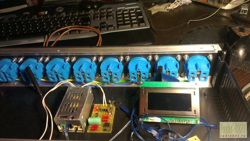

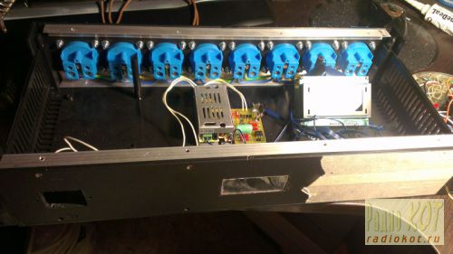

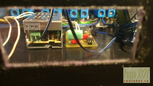

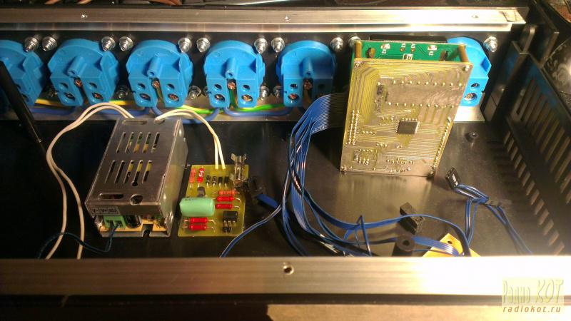

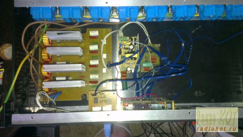

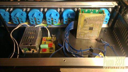

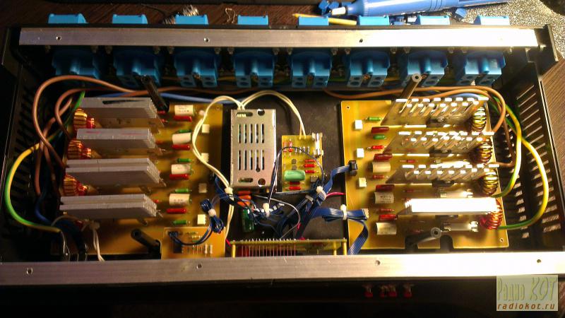

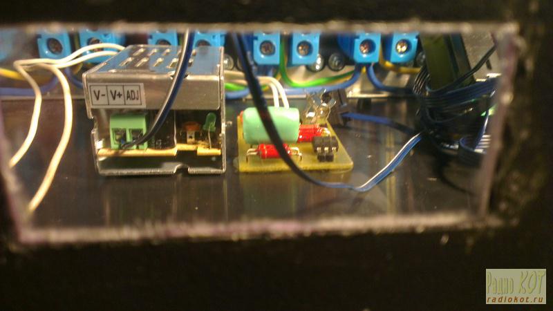

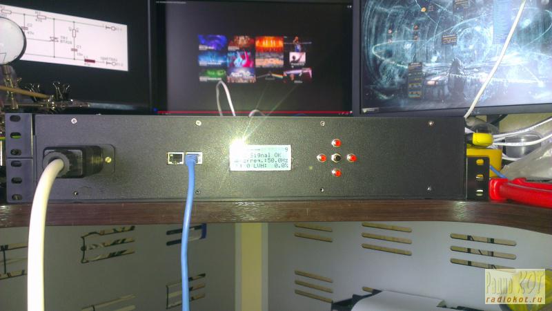

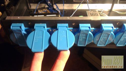

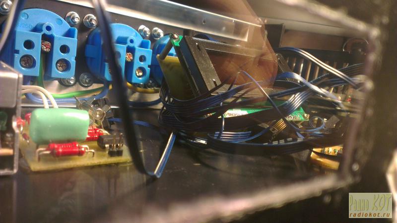

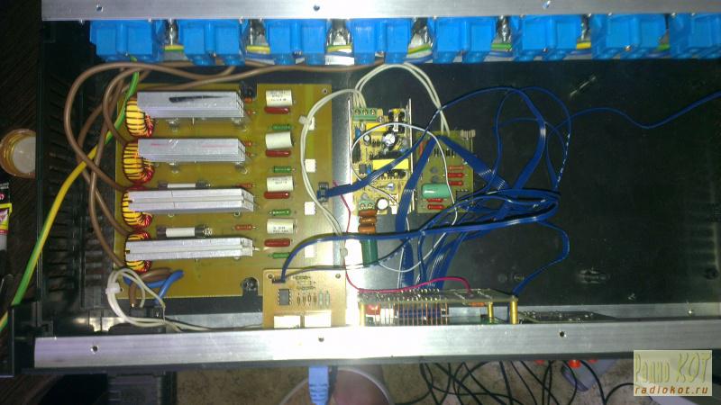

Далее был куплен корпус от небезызвестного производителя GAINTA, причем корпус взял специально стоечный. Розетки это отдельная тема…. Для них даже была куплена специальная коронка.
Искал такие довольно долго. И нашел в магазинчике, который находится в …опе мира. Соединял это все проводом 2,5кв. Так как в даташите на BTA26 написано, что он выдержит 1кВт нагрузки, то делал с соответствующим запасом. В теории данный диммер должен выдержать 8кВт суммарной нагрузки. Правда провод 2,5кв. позволяет в пике 7,5кВт нагрузки, но поживем, увидим, ламп таких у меня нету все равно.
Окошко пытался как можно аккуратней вклеить, но получилось из серии как всегда…

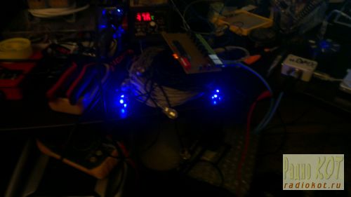

И наконец, включаем данную конструкцию.
Собрал первые 4 канала.
Снова проверил.
Ну и наконец, собрал вторую половину.

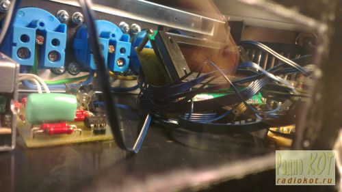

Разъем питания можно сказать промышленный, в его спецификации написано что держит до 20А, и что самое интересное в продаже в Москве не нашел, заказывал из Китая. По размерам, превышает пачку сигарет, что весьма впечатляет )))
В схеме не указал, но на всякий случай поставил предохранители.

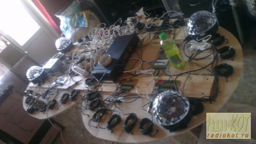

И начался глобальный монтаж всего и вся.

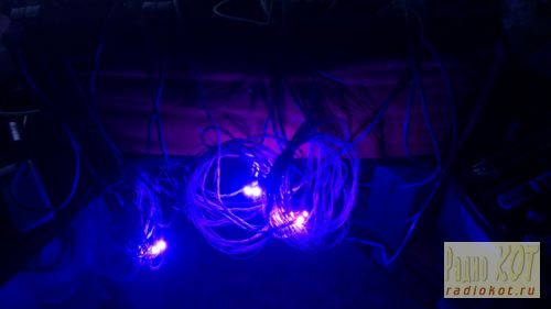

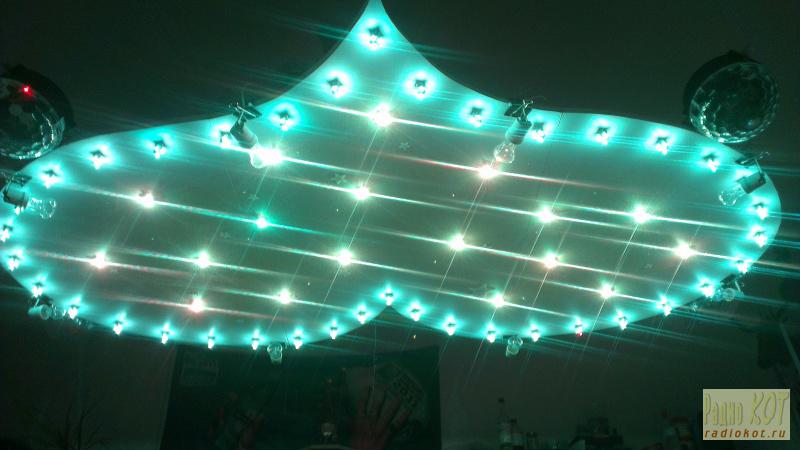

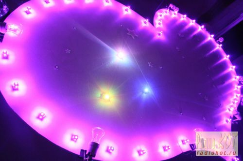

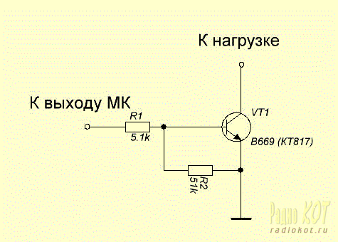

Световые бошки были также заказаны из Китая, ждал правда почти 5мес. Кстати при желании их конструкцию можно повторить. Построены они на stm8 и используются диоды мощностью 1Вт. Кстати о мощных диодах. В центре сердца как раз применены RGB диоды мощностью 3Вт. К диммеру были подключены токоограничивающие резисторы мощностью 5Вт. Их пришлось ставить, так как изначально платы рассчитывал на напряжение 12В. Когда все три цвета горят, резюки прилично греются, можно даже корм подогреть )))

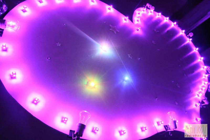

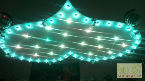

Ну и вот результат трудов
Всего на изготовление данной декорации ушло больше полугода. А потом часами программирования его, чтобы в каждый такт музыки в нужном месте моргнуло. Ну коли к 14 февраля это делалось, то на мой взгляд неплохая валентинка вышла)))

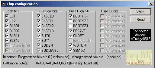

Фьюзы
70 13 26
0 0 1
