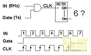

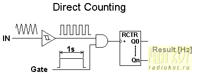

Собственно, сам частотомер выполнен по технологии «Reciprocal counter». Особенность этого метода – высокая точность измерения частоты по всему рабочему диапазону прибора.
В отличие от частотомеров с прямым счётом (Direct counters), прибор подсчитывает не сами импульсы за заданное время, а импульсы заполняющей частоты, и импульсы входного сигнала одновременно в течении определенного периода времени, что позволило обеспечить достаточную точность измерения частоты, в том числе и достаточно низкой, за короткий интервал времени.
Для интересующихся принципами измерения частоты ниже выложен файл, с кратким описанием различных методов измерения.

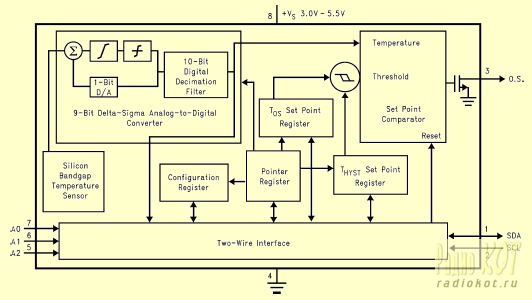

Долговременную стабильную опорную частоту для работы частотомера задаёт самодельный термостатированный на 70 градусов кварцевый генератор. Использовался обычный кварцевый резонатор в металлическом корпусе РГ-06 с частотой 1000кГц. Резонатор помещён в пенопластовый корпус, в котором так же размещены два нагревателя (резисторы МЛТ-2), цифровой термодатчик/терморегулятор и ключ, управляющий подачей питания на нагреватель. В качестве термометра был применён кремниевый датчик LM75.
Этот датчик кроме измерения температуры содержит аппаратный программируемый термостат, поэтому всё участие процессора в поддержании температуры резонатора сводится только к правильной настройке LM75 при подаче питания.

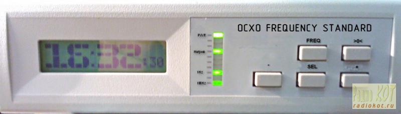

В этом приборе часы нужны для упрощения процесса и визуальной оценки точности калибровки. Так же часы используются для хранения и выдачи эталонного времени. Время, измеренная частота генератора и информация о работе устройства выводится на алфавитно-цифровой жидкокристаллический индикатор 2 строки по 16 символов. Информация на индикатор выводится в двух разных вариантах — двухстрочном и однострочном. В двухстрочном варианте в первой строке выводится текущее время и температура в термостате. В нижней строке в режиме часов выводится информации о актуальной частоте кварцевого генератора и о текущей длительности калибровочного интервала. В режиме частотомера в нижней строке выводится режим измерения частоты и измеренная частота.
В однострочном режиме для улучшения читаемости времени на индикатор выводится только время специальным шрифтом «BigFont».

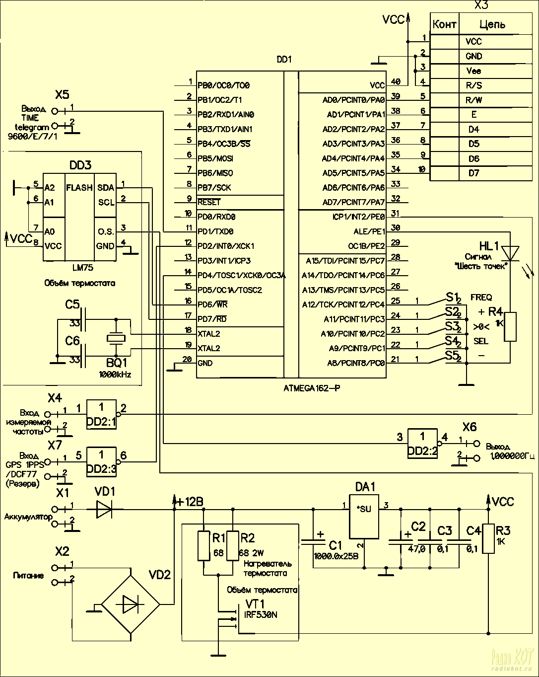

Принципиальная схема устройства приведена на рисунке.
Схема предельно проста. Прибор собран на макетной плате навесным монтажом. К этой же плате приклеена коробка из твёрдого экструдированного пенополистирола, внутри которой размещены элементы относящиеся к термостату. На принципиальной схеме эти элементы обведены в рамки. Прибор выполнен на микроконтроллере ATMEGA162. Его выбор обусловлен наличием двух шестнадцати разрядных таймеров, а так же тем, что он лежал на тот момент в тумбочке и был в корпусе DIP. Так как измеряемая частота имеет логический уровень ТТЛ, в качестве входного формирователя использован обычный инвертор. Так же, инвертор используется для развязки выходов контроллера от нагрузки. Для функционирования устройства заняты два шестнадцатирарядных таймера. Таймер 1 используется для частотомера, таймер 3 — для подсчёта времени и формирования образцовой частоты 1Гц. Так же, в прерывании таймера 3 формируется сигнал «шесть точек».
Выход асинхронного интерфейса (UART) планируется использовать для выдачи текущего времени на другие устройства по стандарту IF482. Описание этого формата приведено в литературе ниже.
Жидкокристаллический индикатор подключен к разъёму Х3. Может быть использован любой алфавитно цифровой индикатор с размером 2 строки по 16 символов и контроллером совместимым с HD44780.
Клавиатура состоит из пяти клавиш - «+», «-», «SEL», «>0<» и «FREQ». Кнопки «+» «-» служат для установки времени, кнопка «SEL» - выбор устанавливаемых параметров — часов или минут. Кнопка «>0<» при коротком нажатии изменяет режим отображения на индикаторе — однострочный или двухстрочный режим, а при долгом удержании (длиннее трёх секунд) — коррекцию времени и калибровку кварцевого генератора. Последняя кнопка «FREQ» - управление частотомером.
Микросхема DD2 используется в как защитный буфер между микроконтроллером и «внешним миром».
Прошивка микроконтроллера приведена в файле «hqclock.hex».
Значения фьюз-битов:
CKDIV=1, CKOUT=0, SUT=3, CKSEL=B, BLB1=3, BLB0=3, OCDEN=1,JTAGEN=1, WDTON=1, EESV=1, BSIZ=3, BRST=1, M161C=1, BLEV=4
Прошивать EEPROM не нужно. При первом включении микроконтроллер автоматически установит частоту генератора по умолчанию (1000000,00Гц). Микроконтроллер настроит термостат кварцевого резонатора и включит нагреватель. Пойдёт счёт времени. На данном этапе часы и частотомер хоть и работают, но не откалиброваны, поэтому обеспечить нужную точность они не смогут до завершения калибровки.

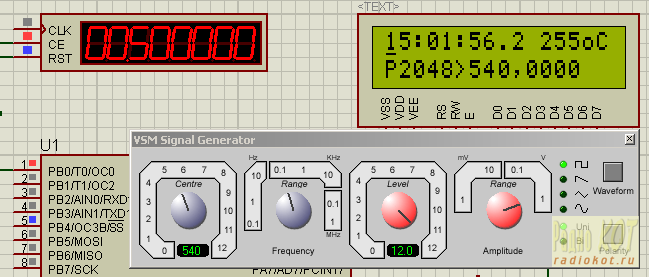

Проект для протеуса с отладочной информацией (исходниками) и прошивка находятся ниже.

Переключение в режим частотомера производится нажатием и удержанием кнопки «FREQ». Индикатор переключается в двухстрочный режим. Верхняя строка отображает текущее время, нижняя отображает режим измерения частоты и измеренную частоту. Смена режима измерения производится коротким нажатием на кнопку «FREQ». Выход из режима частотомера производится аналогично входу в этот режим. Диапазон измеряемых частот - от 1Гц до 4кГц. Точность — 1*10-7. Режим измерения отображается в нижней левой части индикатора - «Рхххх>», где хххх — число измеряемых полных периодов входного сигнала.
Часы
Устройство производит осчёт времени. Время отсчитывается в виде «чч мм сс.с». Календарь отсутствует. Время отображается на индикаторе во всех режимах работы.
В однострочном режиме время отображается большим шрифтом.
Отображается время и частота задающего генератора Отображается время и длительность калибровочного интервала
В двухстрчном режиме в верхней строке отображается время, в нижней — частота или параметры устройства.
