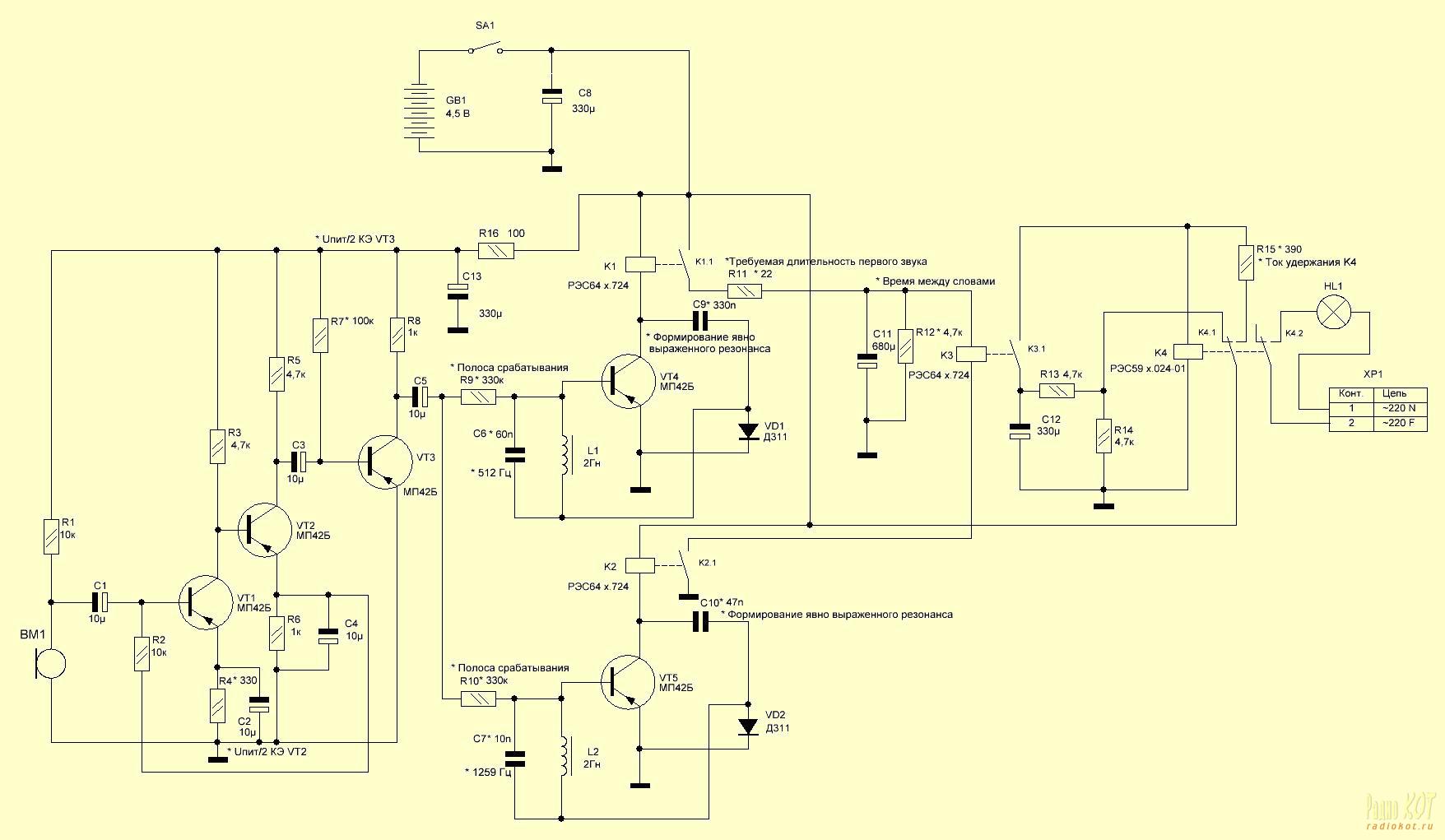

    Мне же, по закону жанра, следует показать, что умные дома можно и на древних транзисторах делать. Вот было бы неплохо лежать на диванчике и командовать всем в доме. А что? Можно и сделать. Открываем сундучок и достаем кучку транзисторов МП. Пожалуй, пяток хватит. Добавим несколько релюшек. А катушек разных тут у меня больше, чем у дурака фантиков.

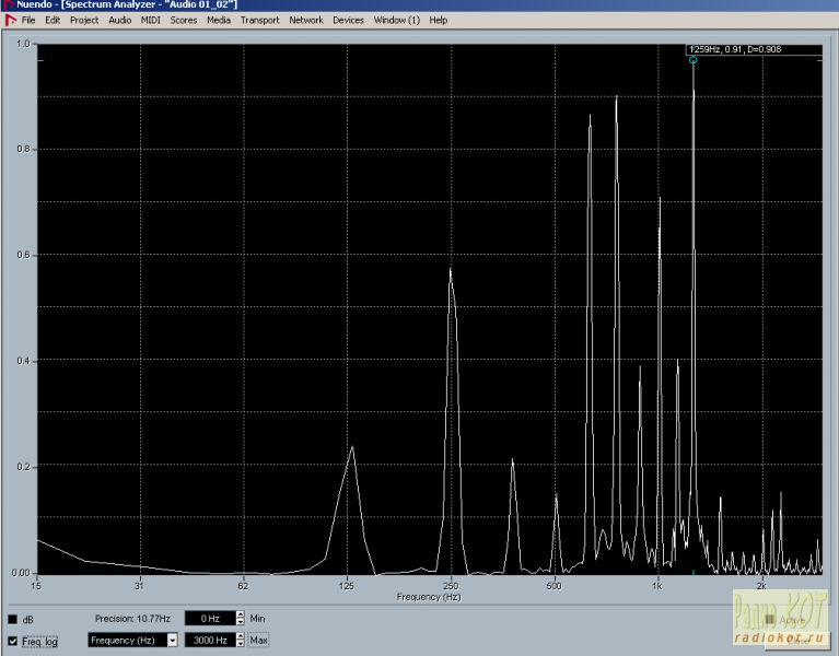

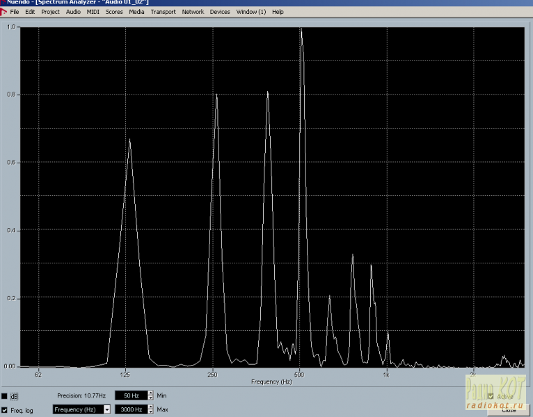

    Теперь надо придумать как командовать домом. Придумываем ему имя-"ДОМ". Чтобы дом ничего не напутал, говорим сначала имя "ДОМ", а потом промырлыкиваем кошачью команду:"МЯААААУ!". Разные модели умного кота Маркова и циферки матстатистики оставляем в сторонке- считать-то я, как и всякий порядочный кот, всё равно не умею. Значит, дом будет реагировать на звуки "О" и "А". Причем звук "О" должен быть определенной длительности, а звук "А" должен следовать за звуком "О" не позже 1,5 секунд. Вот тогда дом точно ничего не перепутает. Для выделения звуков необходимо построить парочку фильтров. А как их настроить? К сожалению, во всех древних приборах коварные мыши съели все проводки. Но ничего, воспользуемся быстренько Васькиным компьютером, чтобы он ничего не заметил. Намурлыкиваем в микрофон "ДОООМ" и "МЯАААУ!", записываем их в звуковом редакторе. Выделяем по отдельности интересующие нас звуки и проводим их спектральный анализ.
Видим, что для звука "О" характерным пиком в спектре является частота 512Гц.
А для звука "А"-1259Гц.
Вот на эти частоты и настраиваем фильтры, выполненные на транзисторах VT4 и VT5.
     Для настройки фильтров нам понадобится генератор звуковых сигналов с амплитудой 2 вольта и осциллограф. К контактам реле необходимо прицепить индикаторные лампы. Подбираем С7 и С8. Полосу срабатывания подбираем индивидуально, в зависимости от интонации произнесения. Мне хватило 30 Гц для "0" и 150Гц для "А". Дополним фильтры микрофоном BM1 и усилителем на транзисторах VT1-VT3. Первые два транзистора усиливают входной сигнал примерно в 1000 раз. VT3 усиливает сигнал еще в несколько десятков раз, доводя его амплитуду до 2 вольт и ограничивая ее на этом уровне. Все транзисторы следует отобрать у пауков с коэффициентом усиления 50(VT4,VT5)...90(VT1-VT3) и минимальным обратным током коллектора. Индуктивности выполнены на черных и невкусных ферритовых чашечках с надписью М2000. Мотаем провод, пока лапки не устанут.
     Как только я промяукаю слово "ДОМ", сработает реле К1 и конденсатор С11 начнет заряжаться на протяжении всего звука "О". Теперь конденсатор начнет разряжаться через R12. Если сработает реле К2 , услышав команду "МЯААААУ!", то С11 разрядится на обмотку реле К3. Если С11 не успел достаточно разрядится, то К3 сработает, сформировав короткий импульс. Этот импульс перебросит триггер на реле К4 в противоположное устойчивое состояние. Пока не разрядится или не зарядится С12 триггер не будет реагировать на входные импульсы. К свободным контактам реле К4 можно подключить подогреватель мисочки с молочком. И скомандовав "ДОМ" и не позже чем через 1,5 секунды "МЯАААУ!" мы увидим как реле К4 переключится. Еще одна команда "ДОМ, МЯАААУ!"- и реле снова переключается. На спокойный и тихий разговор, бубнение телевизора выключатель не реагирует.
Ну всё, Васька, теперь всех своих мышей я могу переловить - вместо них будет умный дом.
P.S. По просьбе кота Василия прошивки на МП42Б выкладывать не буду...
