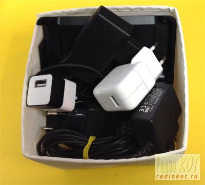

Проблематика Предлагаемые сегодня промышленностью гаджеты, как правило, все заряжаются от адaптеров с выходным напряжением порядка 5 вольт. Казалось бы, чего проще – сделай стабилизатор достаточной мощности, добавь нужное количество USB розеток и будь счастлив. Однако, не тут то было. При таком подходе, скорее всего, на экране вместо рисунка радостно помигивающей батарейки увидишь надпись: «Этот аксессуар, вероятно, не поддерживается». А происходит это из-за того, что все участники процесса зарядки стали умными. Адаптер обязательно должен сообщить гаджету, какой ток можно от него брать, а гаджет, получив эту информацию, должен настроить свое зарядное устройство, расположенное у него внутри, на этот допустимый для данного адаптера зарядный ток. Нет ответа – нет зарядки. Потому и не горят 500mA USB порты компьютера, когда к ним подключают iPad’ы, потребляющие при заряде ток порядка 2,4A. Обмениваются этой информацией они между собой по линиям D+ и D- USB разъема. Обмениваются хитро, в течении нескольких первых секунд, а потом гаджет использует эти линии по прямому назначению – для обмена данными (если подключен не к адаптеру питания). Вроде все просто, но это же еще не все прелести. Засада состоит в том, что каждый производитель эти сигналы придумал свои. Вернее, не каждый. Основная масса придерживается общепринятых правил, а выделились Apple и Sony, и каждый по-своему. А у меня, как на зло, есть и то, и другое. Выход - для каждого девайса свою розетку? Нет, не хотелось бы, а если два iPad'a сразу хочется зарядить? Самым правильным решением в этой ситуации было бы использование микросхем MAX14566 от компании Maxim Integrated Products. Они умеют детектировать нагрузку и общаться с гаджетами. Собственно, для зарядок и разрабатывались. Тех.документацию вы найдете в конце статьи. Однако, нашлось целых два «но», из-за которых по этому правильному пути я не пошел. Во-первых, сколько хочется розеток, столько нужно и микросхем. Что в итоге будет мало отличаться от «пилота» с пятью выключателями и розетками с воткнутыми в них постоянно штатными адаптерами (что дешевле и менее заморочливо, чем возиться с конструированием, не правда ли?). Во-вторых, поди купи эти микросхемы в ближайшем магазине, только под заказ с неизвестным результатом. А хочется, как любому нормальному, из того, что рядом, и прямо вчера. Потому, пришлось изучать эти самые сигналы. Даташит на MAX14566 плохой помощник. Более наглядно сигналы описаны были в ДШ на MAX14568. Но по какой-то причине на сайте производителя нет ни только ДШ на эту микросхему, но и упоминаний о самой этой микросхеме. Как и не было никогда. К счастью, интернет помнит все и именно интересующий фрагмент документации быстро нашелся:

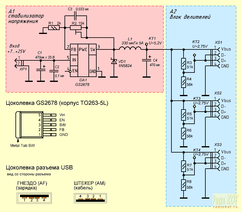

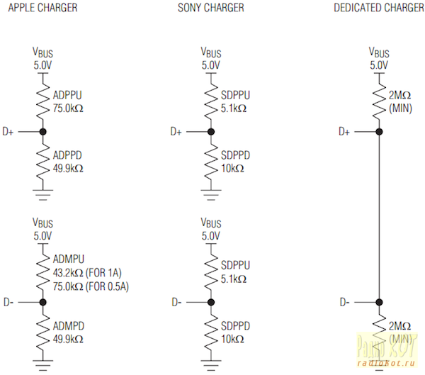

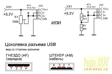

Рис. 3. Фрагмент тех.документации на MAX14568 от Maxim Integrated Products Анализ информации, представленной на Рис.3, а также натурные исследования живого адаптера от iPod 4 (который чисто хронологически не мог быть отражен на рисунке выше и на полной мощности должен потреблять 2,4А от зарядки) позволили придти к выводу, что если соединить линии D+ и D- между собой и установить на них с помощью делителя потенциал +2,75V, то от такой розетки можно будет заряжать ВСЕ мои гаджеты! Вот так: Рис.4. Схема распайки делителей на USB разъеме. Испытания в железе полностью подтвердили эти предположения: и iPad, и iPad-mini, и iPod, и Sony Experia, не говоря уж о банальных Самсунгах и Нокиях, исправно брали от USB розетки, подключенной к ЛБП, максимальный для себя ток. И таким образом, заряжались минимально возможное время, ничем не отличающееся от времени зарядки от штатных адаптеров. Схема и её описание Рис. 5. Схема «фермы». Схема устройства состоит из двух блоков: стабилизатора напряжения 5,2V (блок А1) и выходных делителей (блок А2). Схема разделена именно так, потому что для работы критичен только блок делителей А2. Стабилизатор же может быть любым, обеспечивающим заданное напряжение на выходе и требуемую мощность, которая подсчитывается исходя из количества и потребляемой мощности одновременно заряжаемых гаджетов. В качестве стабилизатора можно взять даже модный ныне компьютерный блок питания, повесить на него 20 USB розеток и заряжать одновременно гаджеты всех своей лестничной клетке J. В моем же случае таких гаджетов только три - это iPad 4 (2,4А), iPad-mini (1,2A) и Sony Experia (1A). Поэтому стабилизатор построен на микросхеме GS2678, легко переносящей максимальный ток нагрузки в 5A. Схема включения микросхемы типовая, она приведена в даташите (ссылка на ДШ находится в конце статьи). Только вместо рекомендованного там постоянного резистора сопротивлением 10,5Ом установлен подстроечный 15кОм, что позволило более точно устанавливать выходное напряжение в контрольной точке КТ1. Резисторы R3-R8 задают нужный потенциал относительно общего провода в контрольных точках КТ2-КТ3. До сих пор мы говорили только об универсальности выхода. Однако, выбор в качестве стабилизатора схемы на МС GS2678 с широким диапазоном входных напряжений (от 3,6V до 25) позволяет говорить и об универсальности по входу. Ниже на рисунке перечислены только те источники электроэнергии, которые были испытаны в работе с этим устройством. Рис.6. Источники электроэнергии, которые могут быть использованы для питания "фермы"

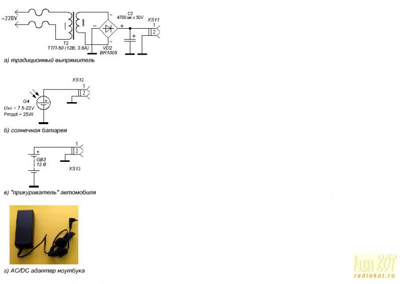

Используемый источник должен удовлетворять только двум требованиям: - вырабатывать постоянное напряжение в диапазоне от 7,5 до 25 вольт; - обеспечивать мощность с учетом КПД, диктуемую суммарной мощностью одновременно подключаемой нагрузки.

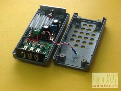

Конструкция и детали. Устройство собрано на макетных платах под пайку, печатные платы не разрабатывались из-за простоты схемы. Платы установлены в промышленном корпусе G407, выпускаемом компанией Gainta и доступном во многих магазинах, торгующих товарами для радиолюбителей.
Микросхема стабилизатора и катушка индуктивности снабжены небольшими радиаторами, т.к. ток в 5А довольно серьезный даже для импульсных схем. По той же причине в корпусе насверлены вентиляционные отверстия. В качестве разъемов для подключения гаджетов использованы USB разъемы, предназначенные для крепления на кабель. На передней панели, выполненной из фольгированного стеклотекстолита, они закреплены пайкой с внутренней стороны. Лицевая сторона панели окрашена краской. В устройстве использованы резисторы мощностью 0,125Вт. Номиналы деталей указаны на схеме и замене не подлежат.
Налаживание. Настройка устройства состоит в установке напряжения в контрольной точке КТ1 (рис. 5) величиной 5,2V с помощью подстроечного резистора R2. После чего необходимо перед подключением гаджетов проверить напряжения в контрольных точках КТ2-КТ4. Они не должны отличаться от указанных на схеме более, чем на 0,02V. Ну, и перед подключением своих многотысячерублевых гаджетов к этому устройству следует помнить, что: Производители, все как один, предупреждают об опасности использования неоригинальных зарядных устройств!!! А мне остается только напомнить, что: Повторение устройства и подключение к нему каких-либо гаджетов вы производите на собственный страх и риск. Успехов!
