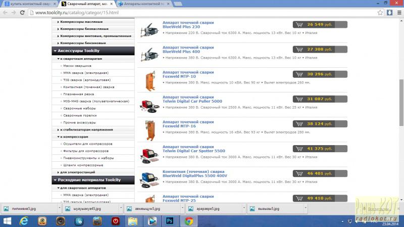

Из-за маленькой толщины метала сварочный аппарат прожигал его, и тогда я уже задумался о точечном сварочном аппарате. Oднако просмотрев несколько сайтов по продаже данного устройства, я обнаружил, что самый дешевый сварочный аппарат стоит 15000 рублей и мне пришла в голову идея собрать аппарат контактной сварки самому.

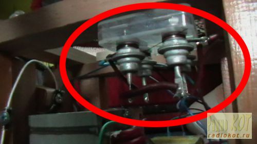

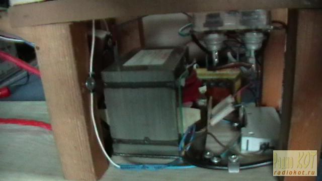

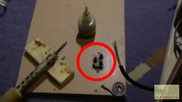

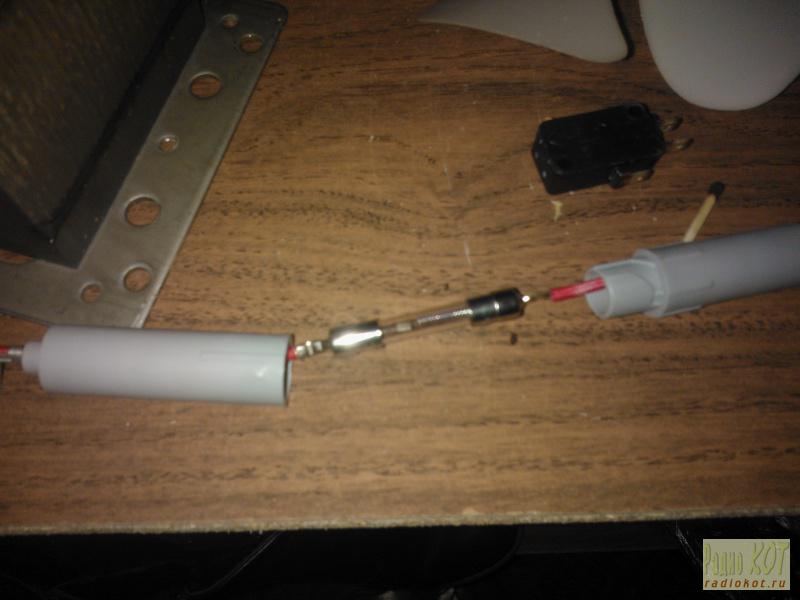

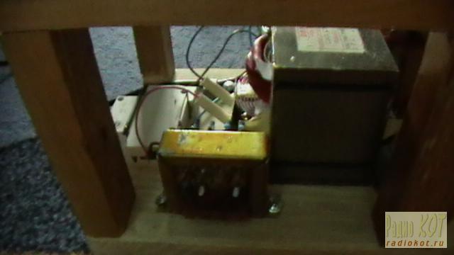

Найдя трансформатор от старого телевизора, я начал его перематывать, но после того как закончил, понял, что кабель который я выбрал для вторичной обмотки слишком толстый и не помещается под сердечник. Тогда я начал разбирать недавно сгоревшую микроволнов-ку, вытаскивая из нее трансформатор, я нашел еще пару нужных деталей: концевой выключатель и предохранитель от этого трансформатора.

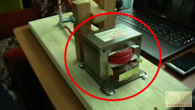

После извлечения трансформатора, я начал его переделывать чтобы не разбирать его полностью. Было решено спилить вторичную обмотку и просунуть кабель. На форуме я узнал, что будет достаточно 2х витков толстого кабеля, но его сечения не было указано поэтому я взял самый толстый имеющийся провод на 50 квадратов, из-за тонкой изоляционной оболочки провода, места хватило на 3 витка. Напряжение на концах вторичной обмотки получилось 2,5 вольта, а что бы не сжечь мультиметр, силу тока я решил рассчитать. В итоге у меня получилось 600 ампер. ПО ФОРМУЛЕ МОЩНОСТЬ ПОДЕЛИТЬ НА НАПРЯЖЕНИЕ.

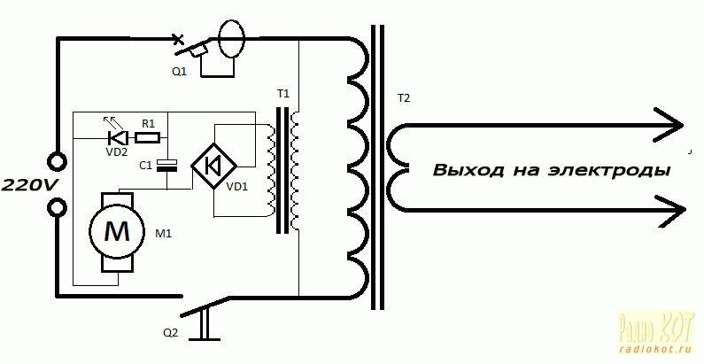

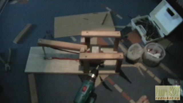

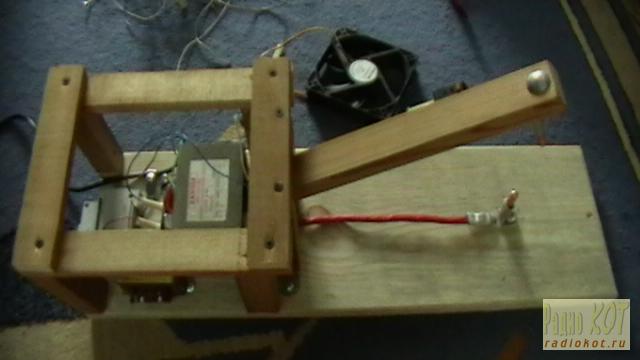

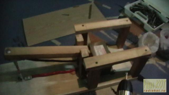

После того как трансформатор был готов, я составил не сложную схему и приступил к изготовлению основы аппарата и держателя электродов. Их я сделал из дерева, поскольку это доступный и достаточно простой в обработке материал.

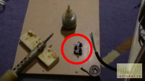

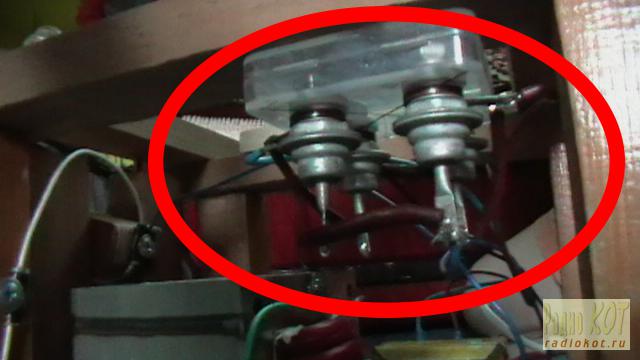

Электроды я выточил из старого жала от паяльника, что можно сделать с помощью дрели и крупнозернистой наждачной бумаги.Кабель с электродами в моем случае соединяются при помощи 4х клеим, 2е из которых согнуты по направлению друг к другу, как показано на фотографии.

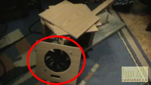

Следующим этапом была сборка каркаса для корпуса и охладительной системы.
Охладительную систему я сделал из обычного большого кулера от компьютера, который запитывался от отдельного блока питания.
Схема блока питания была выбрана тоже простая, состоящая из понижающего трансформатора диодного моста и кондентсатора.

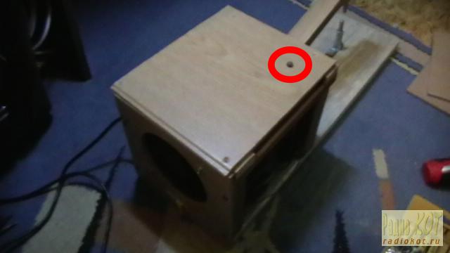

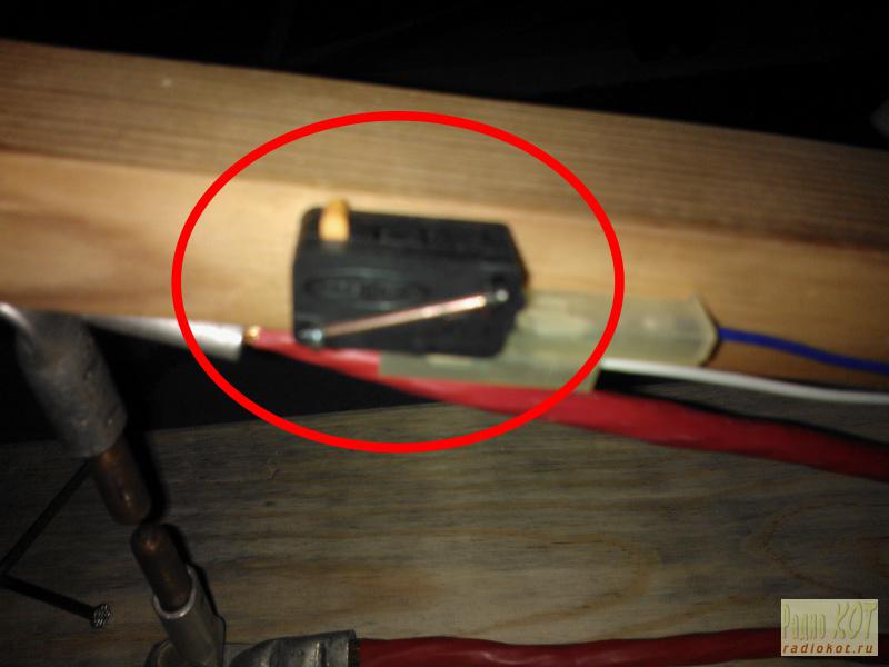

Одновременно со сборкой корпуса и охладительной системы был установлен концевой выключатель, запускающий сварочный трансформатор и автоматический выключатель на входе обоих трансформаторов, который я решил поставить вместо предохранителя найденного в микроволновой печи.

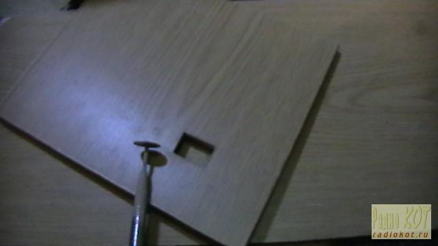

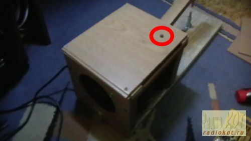

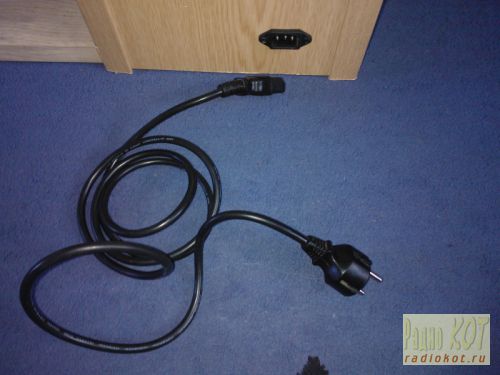

Последним этапом сборки стало выпиливание мдф панелей для корпуса, после чего к ним были прикручены кулер, световой индикатор работы из светодиода и для удобства хранения штырьковый разъем от сломанного блока питания компьютера, позволяющий отсоединять провод питания.
И для заключения были приклеены мдф уголки, закрывающие достаточно не ровные стыки панелей.

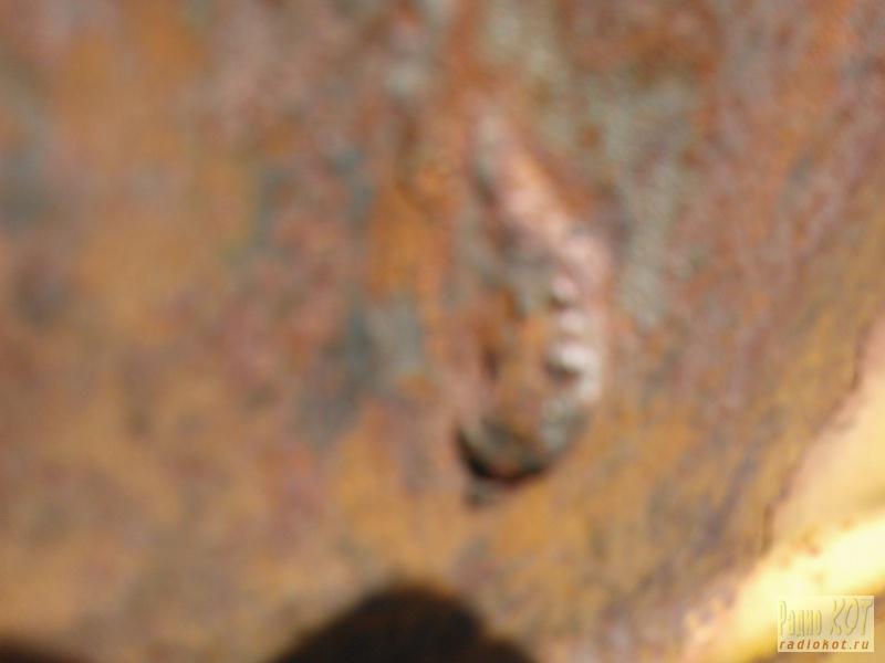

В итоге у нас получился достаточно мощный и дешевый аппарат контактной точечной сварки, собранный на основе тех вещей которые люди обычно выкидывают.
При помощи данного сварочного аппарата можно совершать сварку тонкого листового метала и арматуры с небольшим поперечным сечением.
                                                           Аппарат в работе.
