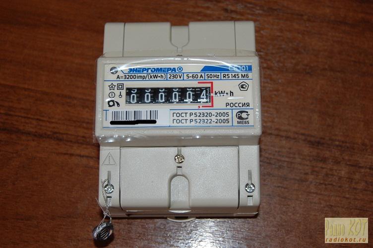

Пациент

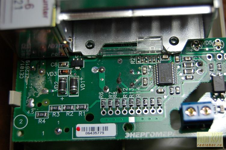

Итак приступим. Указанный выше счетчик - собран на никому неизвестной (кроме разработчиков) микросхеме, о которой соответственно в нете ничего нет, но это нас не должно останавливать на пути познания :).

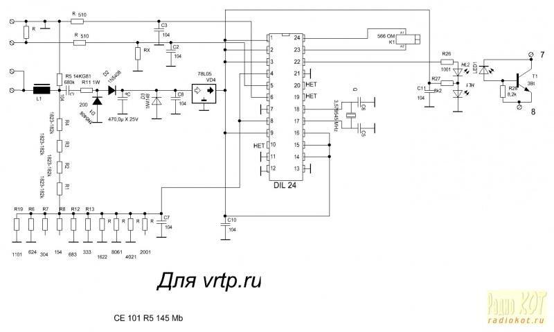

Исследуя работу устройства путем подключения к нему нагрузки 1-3КВт узнаем, что микросхема на своей 22й ноге мигает светодиодом (который выведен на лицевую панель) и еще один в оптопаре передает сигнал на специально выведенные клеммы для снятия показаний электриками (каким-то своим прибором). Каждые 16 миганий внутри этой адской микросхемы что то срабатывает и она переключает счетный механизм на одно положение.
схема устройства
Механизм считает только в одну сторону соответственно, так, что скрутить показания без его разбора не получится. Вращает механизм устройство (что то вроде бифазного шагового двигателя). У него два вывода, если на один подать +5, на другой 0, механизм шагнет на шаг вперед, чтобы шагнуть еще на шаг, напряжения (выводы) необходимо поменять местами. Итак нарисовалась схема. Управление мы берем на себя, использовать будем контроллер ATTINY13.

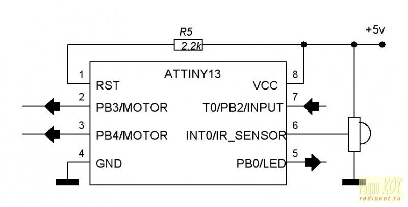

Схема доработки

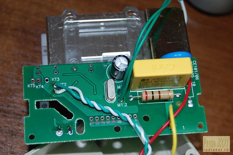

Отсоединяем вывод 22 микросхемы от резистора R26 и подключаем к выводу 7 контроллера, резистор R26 подключаем к выводу 5 контроллера. Далее перезаем две дорожки идущие к счетному механизму и соединяем ноги 2 и 3 контроллера с управлением счетным механизмом. Общий провод не сложно найти, питание всей схемы осуществляется от встроенного стабилизатора 78l05.
