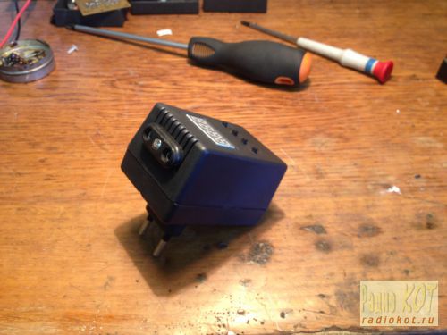

На радиорынке был куплен корпус для БП. Под него развел платы. Было принято решение делать конструкцию "бутербродом". Для этого развел и изготовил 2 платы, одна с кнопками и индикатором, вторая,с остальными элементами.
Вот плата индикатора
А это основная плата.
Между собой соединил при помощи pls разъемов длиной 2 см.
В корпус была внедрена розетка, а также проделаны отверстия под кнопки и индикатор. Вклеил стойки для крепления платы индикатора, затем прикрутив ее маленькими саморезами.
Основная плата держится за счет платы индикатора и упора в нижнюю часть корпуса, дополнительных креплени она не имеет.
Вот собственно как это дело выглядит из нутри.
А вот уже в сборе.
Остается сделать наклейку на "лицо"... ну это отдельный разговор.
