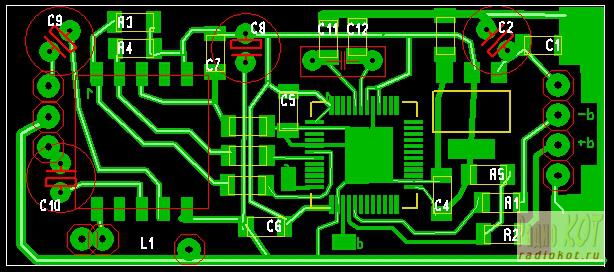

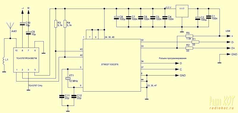

Схема, плата, приложение для используемых модулей TEA5767 и RDA5807M одинаковые. Плата отличается только при использовании модуля RDA5807M необходимостью перерезать дорожку к модулю или убрать её при печати из Sprint Layout, на схеме эта дорожка помечена как "TEA5767 only". Кстати, дорожку можно не резать, можно просто этот вывод не подпаивать. Делать две разных "одинаковых" печатки просто не вижу смысла. Прошивки для каждого из модулей разные и они находятся в архиве.
Приложение распознает подключенный модуль автоматически, но при необходимости в настройках можно принудительно указать какой модуль будет подключаться.

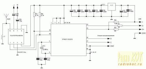

Схема "железной" части получилась простой.
Дроссель L1 наматывается на оправке 3 мм около 10 витков, но, как показала практика, не является обязательным, у меня несколько модулей отлично работают и без него.

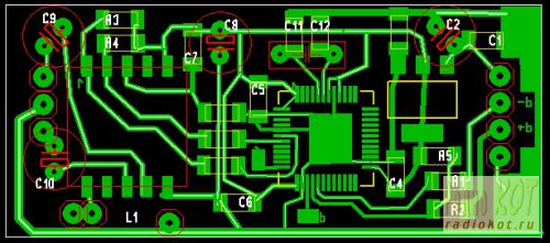

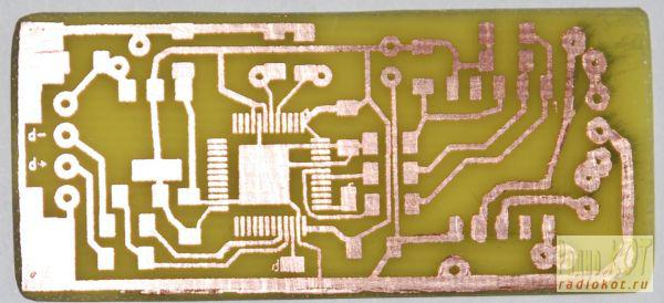

Из-за наличия в запасе выводных деталей (кварц, конденсаторы) печатная плата получилась комбинированной. Желающие могут переделать плату полностью под SMD.
На плате, не помеченные smd детали являются перемычками.
Описывать железную часть особо смысла не вижу, при аккуратном изготовлении и прошивке схема начинает работать сразу без каких-либо дополнительных настроек. Единственное, что замечу, к FM модулю с обратной стороны был прикреплен кусочек изоленты для изоляции от дорожек на плате.

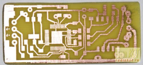

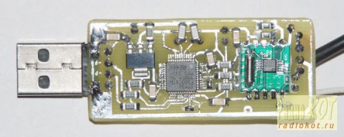

У меня в итоге получилось как-то так. Сильно только тапком не бейте. Поскольку я использовал струйный принтер некоторые дорожки под контроллер получились очень близко и пришось процарапать их иголкой. Также в некоторых местах пришлось дорожки подрисовать маркером (эта печатная плата недоэкспонировалась и я перестраховался). На плате есть площадки для подключения шлейфа программатора (я использовал SWD программатор на основе платы stm32vldiscovery)

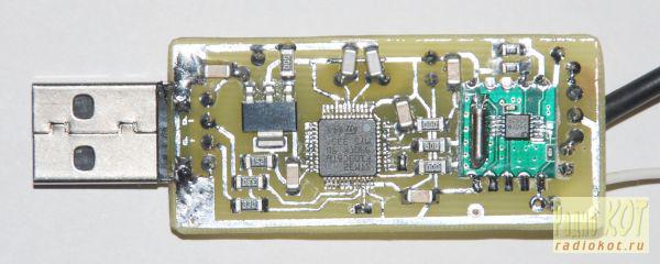

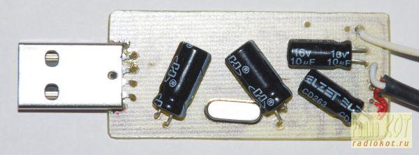

Запаяная плата (здесь использована другая печатка). При прогреве феном конденсаторы на кварце "поплыли", выравнивать их как-то не поднялась рука..
Вид с другой стороны
В дальнейшем провода были закреплены термоклеем.

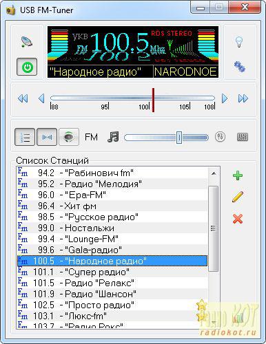

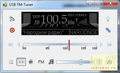

Правильно, в архиве к статье идёт приложение, которое и командует всей этой кухней - USBFmTuner.exe. При его запуске открывается главное окно программы
В левом верхнем углу окна должна появиться иконка USB разъема с зеленой точкой, как на скриншоте, это означает, что модуль был опознан и приложение готово к работе. Также в трее (возле часов) должна появиться иконка приложеня в виде радиоприемника (не перечеркнутого).
"Включаем" радио. На скриншоте ниже можно видеть уже настроеное приложение, открытый список радиостанций и некоторые из них уже добавлены список. К сожалению каждому пользователю придется самому заполнить этот список. Еще одним минусом есть то что при использовании модуля TEA поиск работает криво, в RDA станции находятся нормально.

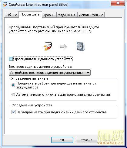

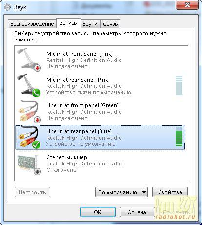

Если появились проблемы со звуком (его просто нет), некоторые из них можно решить. Для Windows XP к сожалению я не могу дать каких-либо рекомендаций, поскольку у меня нет компьютера с этой операционной системой. В Windows 7 в трее кликаем правой кнопкой мыши на иконке регулятора громкости, в появившемся меню выбираем пункт "Записывающие устройства"
В открывшемся окне выбираем выделенный пункт
В открывшемся окне настроек можно настроить громкость звука с линейного входа, а также, если звука нет, попробовать включить опцию "прослушивание"
Минусом включенной функции прослушивания звука будет то, что нет возможности программной регулировки звука. Для модуля RDA5807 это можно обойти выключив в настройках программы галочки "Включить цифровую обработку звука", тогда громкость будет управляться самим чипом.
